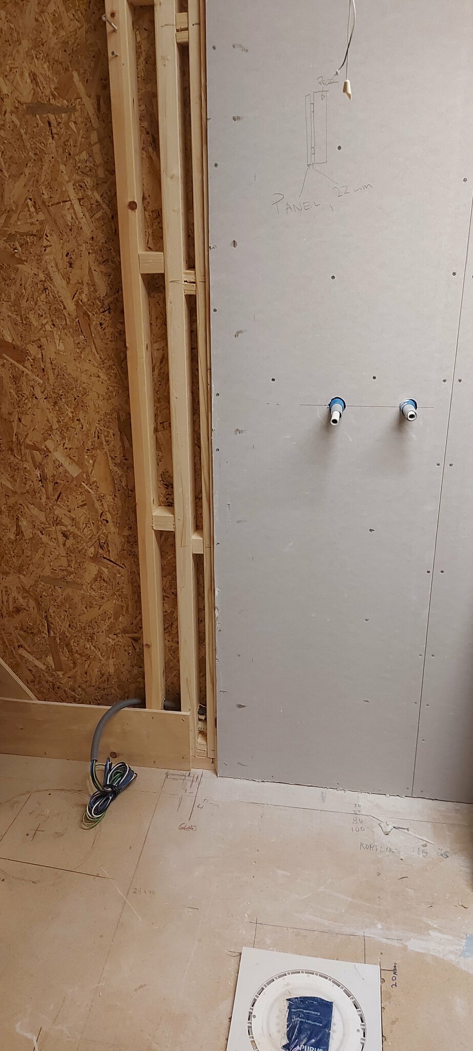

Hej, jag bygger ett badrum med bastu på min övervåning.
Det ska bli en glasvägg mellan bastu och badrum.
På väggarna i badrummet blir det våtrumsmatta och i bastun blir det bastupanel.
Men hur hade ni gjort med övergången mellan bastufolien och våtrumsmattan ,där tätskikten möts?
Som ni ser så blir bastu glasväggen även en duschvägg, då duschen blir precis utanför bastun.
Jag var inne på att limma glaset direkt i mattan på väggen och sedan sätta en "bastu list" på bastu sidan av glaset och montera panelen mot listen...
Folien och mattan tänkte jag tejpa ihop och klämma med "bastu listen"...
Eller så låter jag våtrumsmattan fortsätta runt hela rummet och bygger "rum i rummet väggar" till bastun, men då bygger väl väggarna minst 80mm innåt och jag tappar utrymme i bastun..
Hade helst haft så slät övergång som möjligt.
Någon som byggt något liknande och har något förslag?
