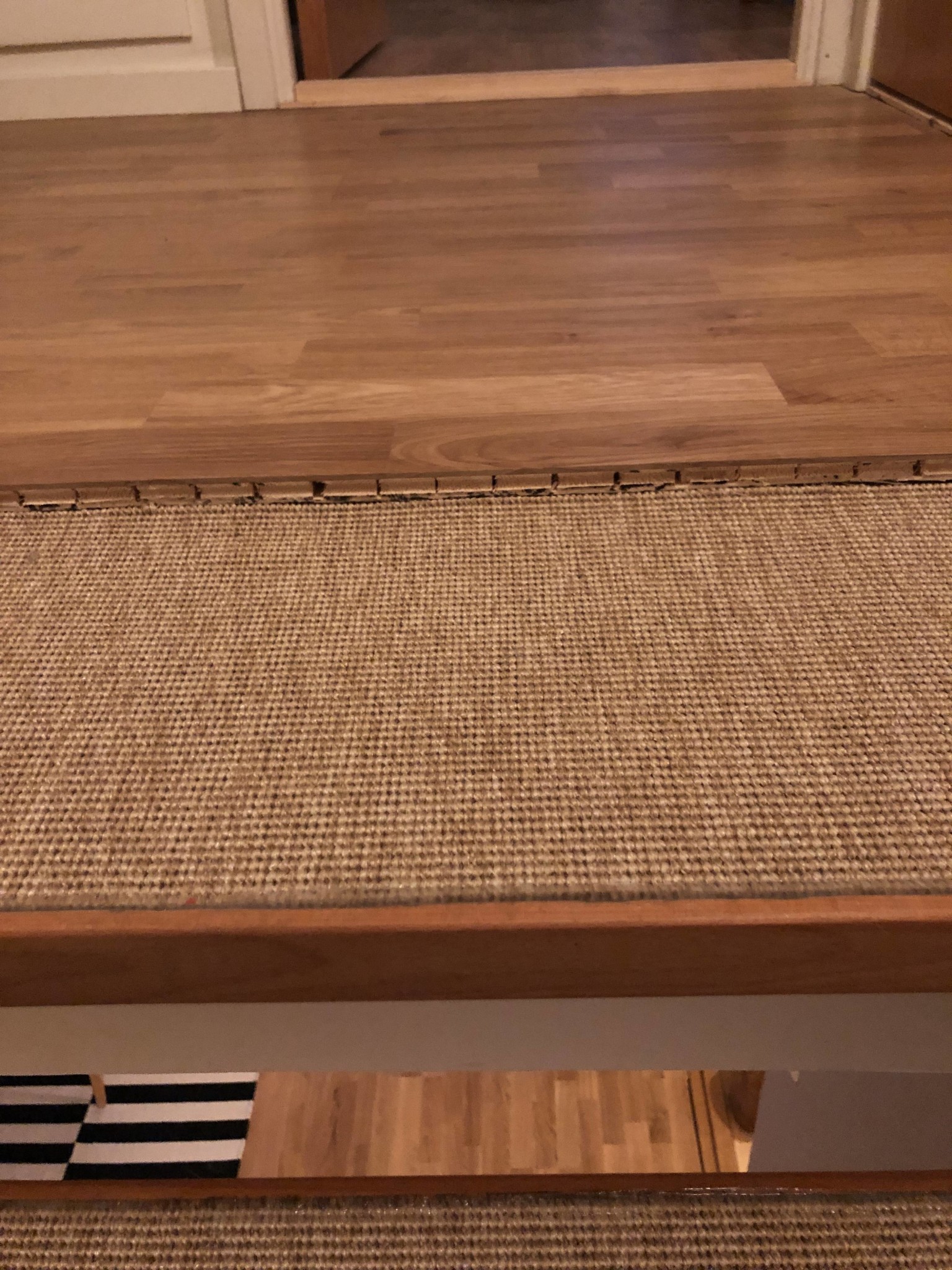

Övergång mellan, och sockel vid, golv i olika nivåer
Jag har lagt olika golv i och ovanför trappan. Hur löser jag bäst lister etc här? Jag har köpt en nivålist som hör till golvet men den tycker jag blir för framträdande. Och golvsockel, hur gör jag det snyggast?
Skulle tro att det blir snyggast att lägga parkettgolvet hela vägen ut till kanten, så slipper du nivålister.
Tack för input men nej det är inte ett alternativ. Trappa är trappa. Dessutom har jag lagt ner rätt mycket jobb för att kunna få plats med trapp-mattan men ändå behålla de gamla trappnosarna, så... Det är främst nivåskillnaden för golvsocklar jag behöver råd kring.

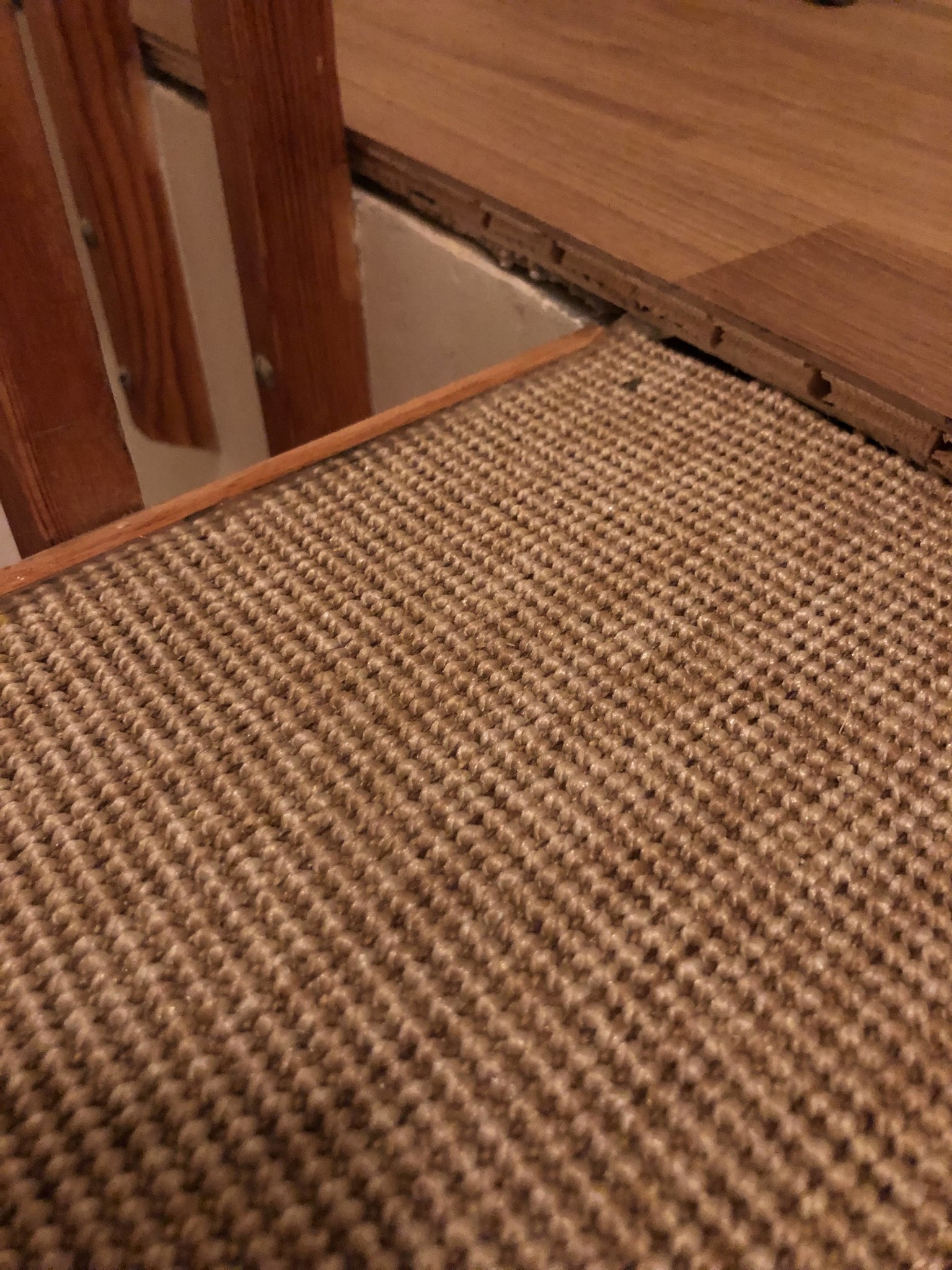

Om du får fast den så den inte spricker eller går sönder så skulle kanske en vit hörnlist i lämplig storlek kunna funka den kan du även täcka den fula kanten mellan spjälorna i spaljén med.

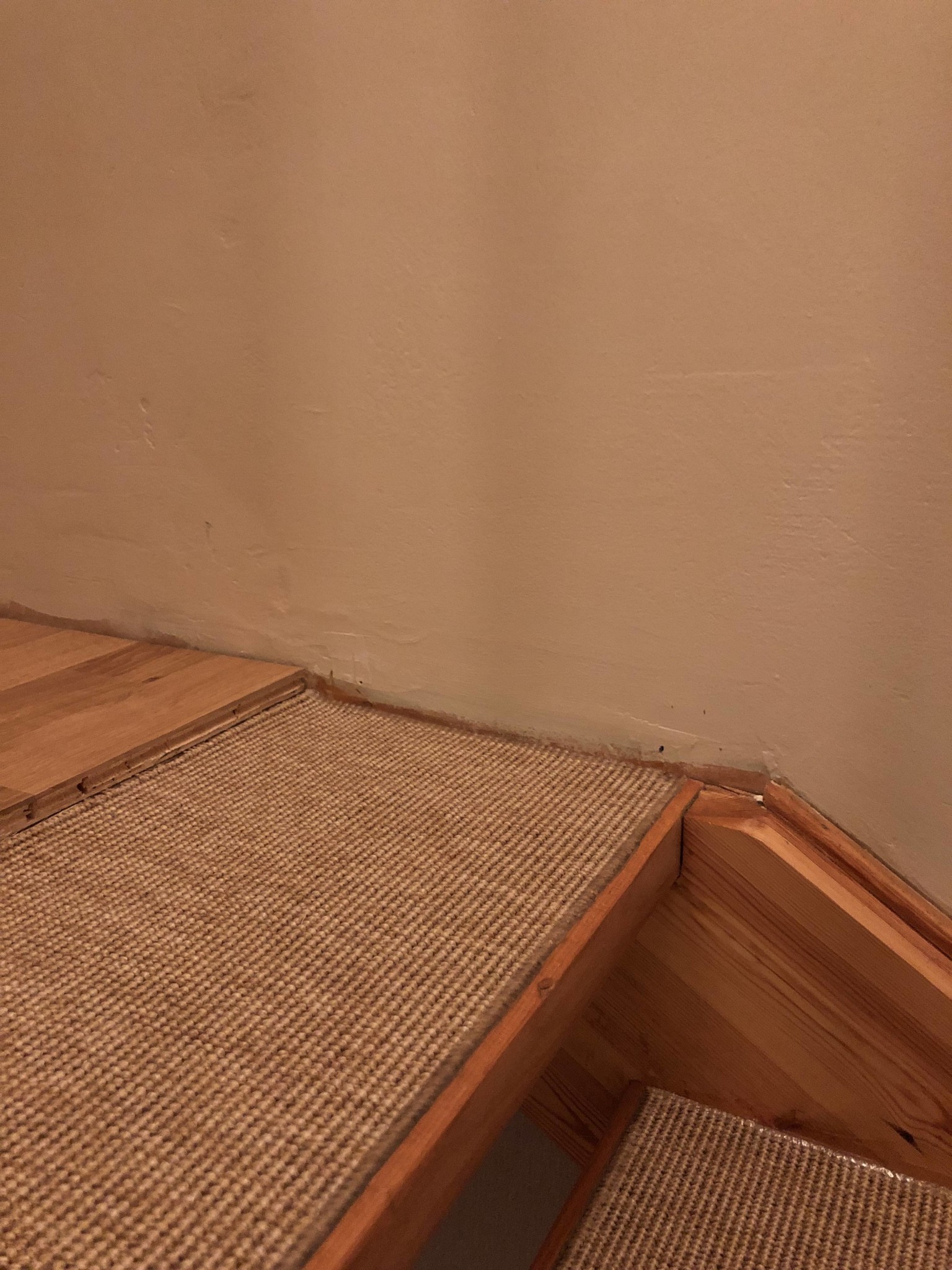

Mitt förslag är att du sätter golvsockeln som vanligt ovanpå golvet och ovanpå mattan först lägger en tunn list för att få upp nivån till samma som golvet och sen sätter golvsockeln ovanpå listen. Med målarfog/spackel och färg borde förhöjningen inte synas mycket.

Ja, det hade ju varit något! Det är betonggolv så det blev för mycket jobb för mig. Jag hör synpunkterna om att undvika nivåskillnaderna men har valt att ha det såhär, och ser inte en lösning i att göra om golvet (golven), utan vill ha tips på list-sättningen.
Att foga samman två socklar så den ena biten blir högre är en lösning jag funderat på själv också. Bra tänkt!

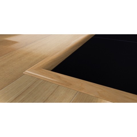

Nedan är nivålisten. Den kan jag tänka kanske om kring!

Tycker också du ska lägga golvet ända ut, om du tar en metallist tror jag det blir bra. Om du ska ha det med nivåskillnad är mitt tips ang. sockel att ta en högre typ och fräsa/klyva ur försiktigt den del ditt nya golv kommer.

Jag hör som sagt vad ni säger, men trappan kommer fortsätta vara trappa och golvet ovanför kommer fortsätta vara golv. Att lägga golv hela vägen ut är inte ett alternativ. Det finns många anledningar, en är att alla golvläggare (alla och alla, tre har varit här och tittat) har rekommenderat mig att göra såhär. Jag är inte så orolig för snubbelrisken och tycker att det blir fult med golv hela vägen ut.P per-o skrev:
