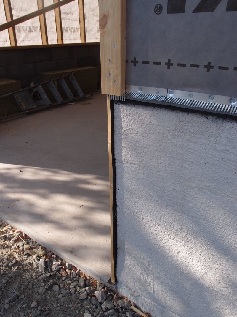

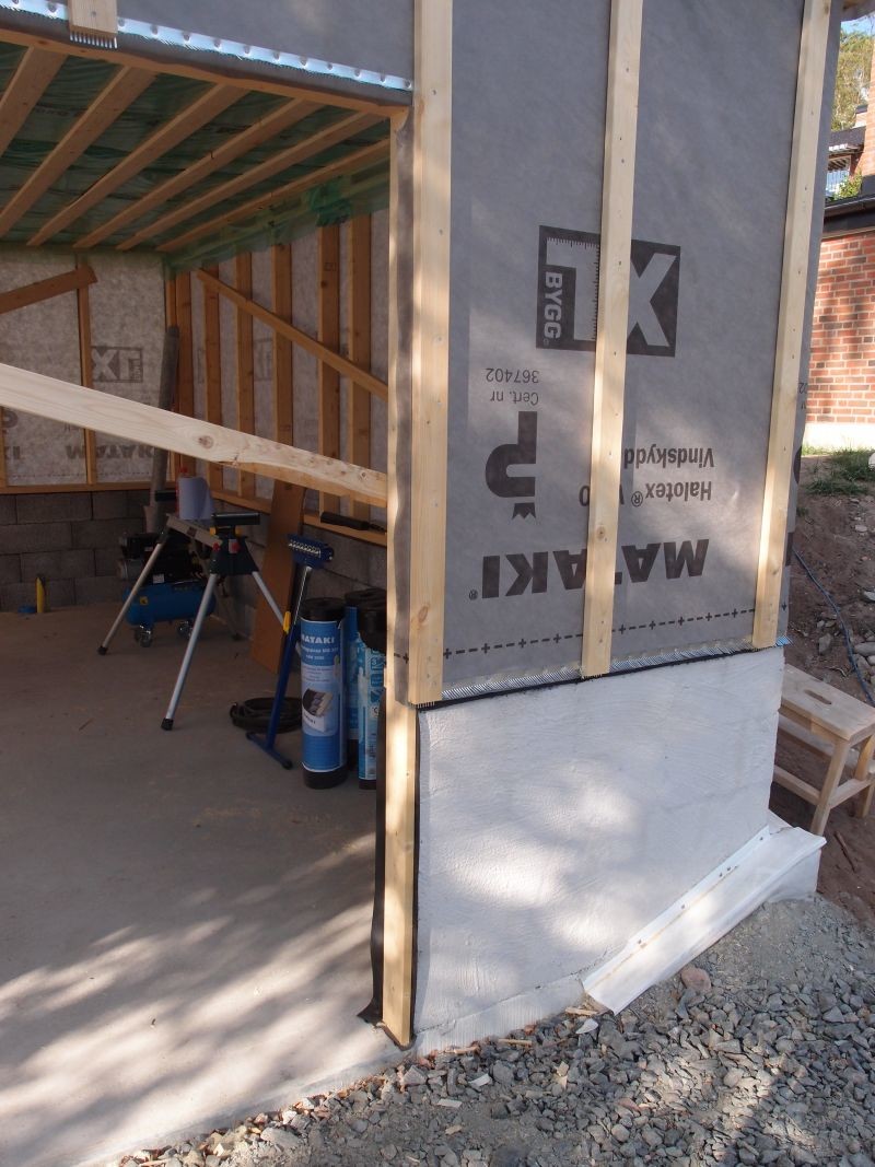

Hur gör jag bäst övergången mellan garagedörr/karm/regel och de putsade Leca-blocken på bilderna för att inte få in vatten/fukt?
/Dea
På mitt garage helt murat i Leca är det putsat direkt mot dörrkarmen.
Det har fungerat sedan 1977 och ser bra ut än idag.
Puts direkt på trä brukar väl inte vara så bra, eller?
Kanske någon lösning i plåt?
Det har jag runt mina portöppningar, men jag har takskjutportar och därmed ingen träregel monterad på lecablocken.
Det är ingen dum idé.
En plåt som hindrar regn från sidan och som går upp under panelen
Brukar...?
Det har fungerat på båda mina garageportar sedan 1977 och funkar bra än idag.
Hur länge är bra? 50 år?
