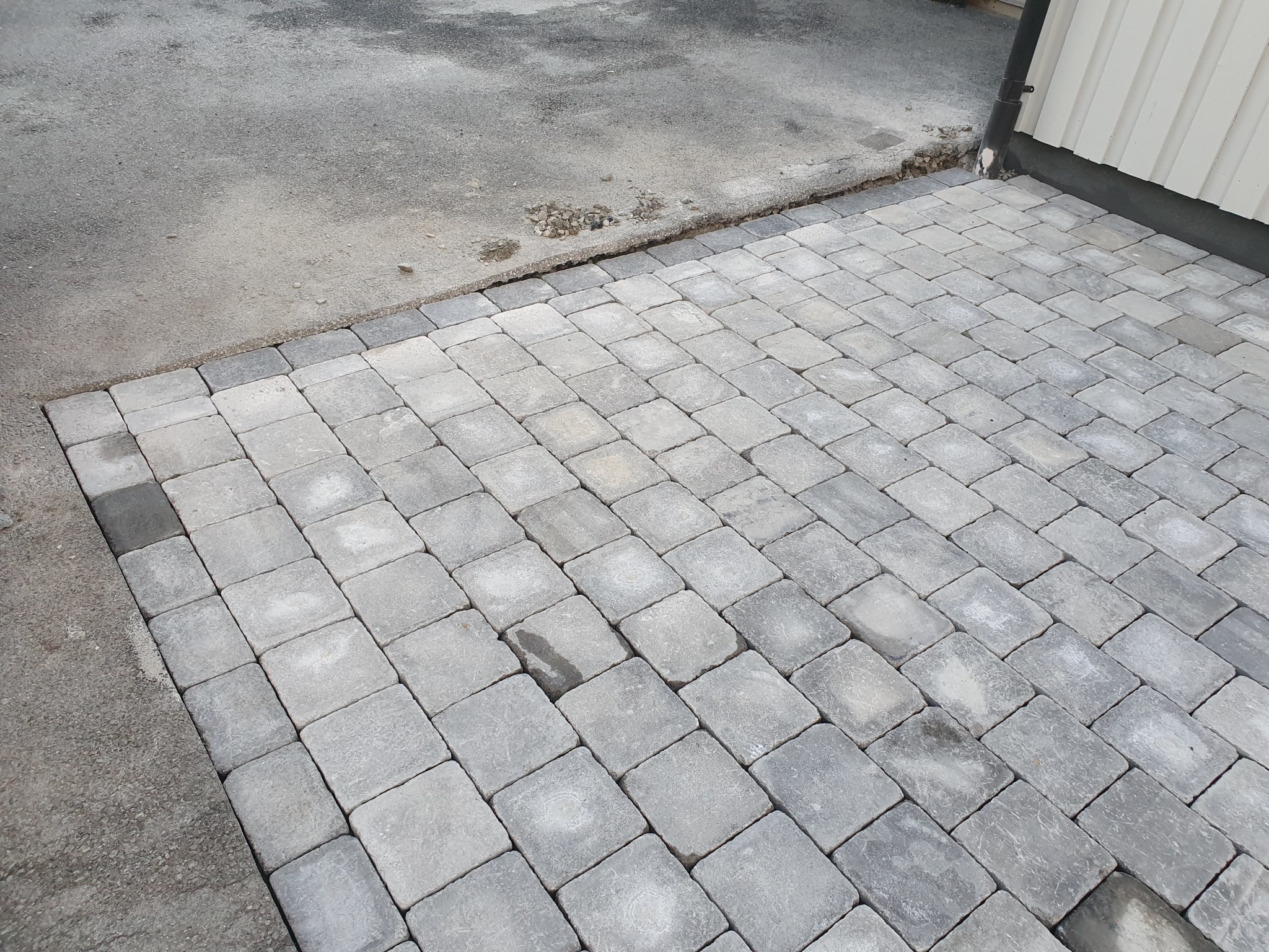

Jag är i slutskedet av vår stenläggning som ansluter mot infarten och ska nu försöka få till en snygg övergång mellan asfalt och stenläggning. Jag gillade vad jag såg i denna tråd (där Polacoloco gjort ett fint arbete med rondell och reparationsasfalt)
https://www.byggahus.se/forum/threads/tips-pa-oevergang-mellan-asfalt-och-stenlaeggning.374735/
Min höjdskillnad är dock större än den som visades i den tråden ovan. Min höjdskillnad är inte jämn, utan varierar mellan 1 och 6 cm (och är delvis oregelbunden).
Vad tror ni, finns det förutsättningar för samma lösning här?
  • Övergång mellan ojämn stenläggning och asfalterad infart med varierande höjdskillnad.
Skall du ansluta mot en befintlig yta skulle jag anpassat stenen den sista 0,5m mot mötande underlag, annars blir det som en kant som du inte är beredd på och risk att snubbla
Lät mycket, men tack för tipset! Hade tänkt kanske snarare 15 cm.
Sträckan du ser på bild är ca 3.6 m och ca 1 till 1.5 m från stupröret överväger jag att bygga en lös planteringslåda för att dölja nivåskillnaden och för att undvika den snubbelrisk du nämner (men att vi kan ta bort planteringslådan vintertid för att underlätta snöskottningen)...
15 cm är ca en platta.. Blir lite mycket att ta upp 6 cm på eller? Du borde stockat utifrån asfalten från början. Och lagt ytan 1.5 cm över den och sen paddat ner den efter fogningen.
Ja, man är ju inte annat än en glad amatör. Jag körde som jag tänkt o får se om hur det blir över tid. Går ju att göra om
