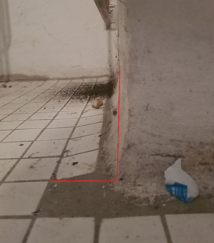

Jag planerar för att renovera min tvättstuga i källaren. Här är gjutet golv och murade väggar. Dock har jag upptäckt att man har en "mjuk" övergång mellan vägg och golv typ en radie istället för skarpt hörn. Varför har man gjort så? Kan det bli problem om jag bilar bort "radien" och putsar upp ett skarpt hörn (se röda linjer) för att lättare kunna lägga klinkers?

Finns nog en överhängande risk att antingen sulan eller bumlingar i grunden sticker ut och är ovan resterande golvnivå och de valt att göra det sådär...
Kan ju vara svårt att få bort om det är granitbumlingar, bättre om det är en betongsula fast jag skulle vara försiktig med bilning, bättre om man kan såga bort så det inte spricker tänker jag...diamantklinga modell stor då....
