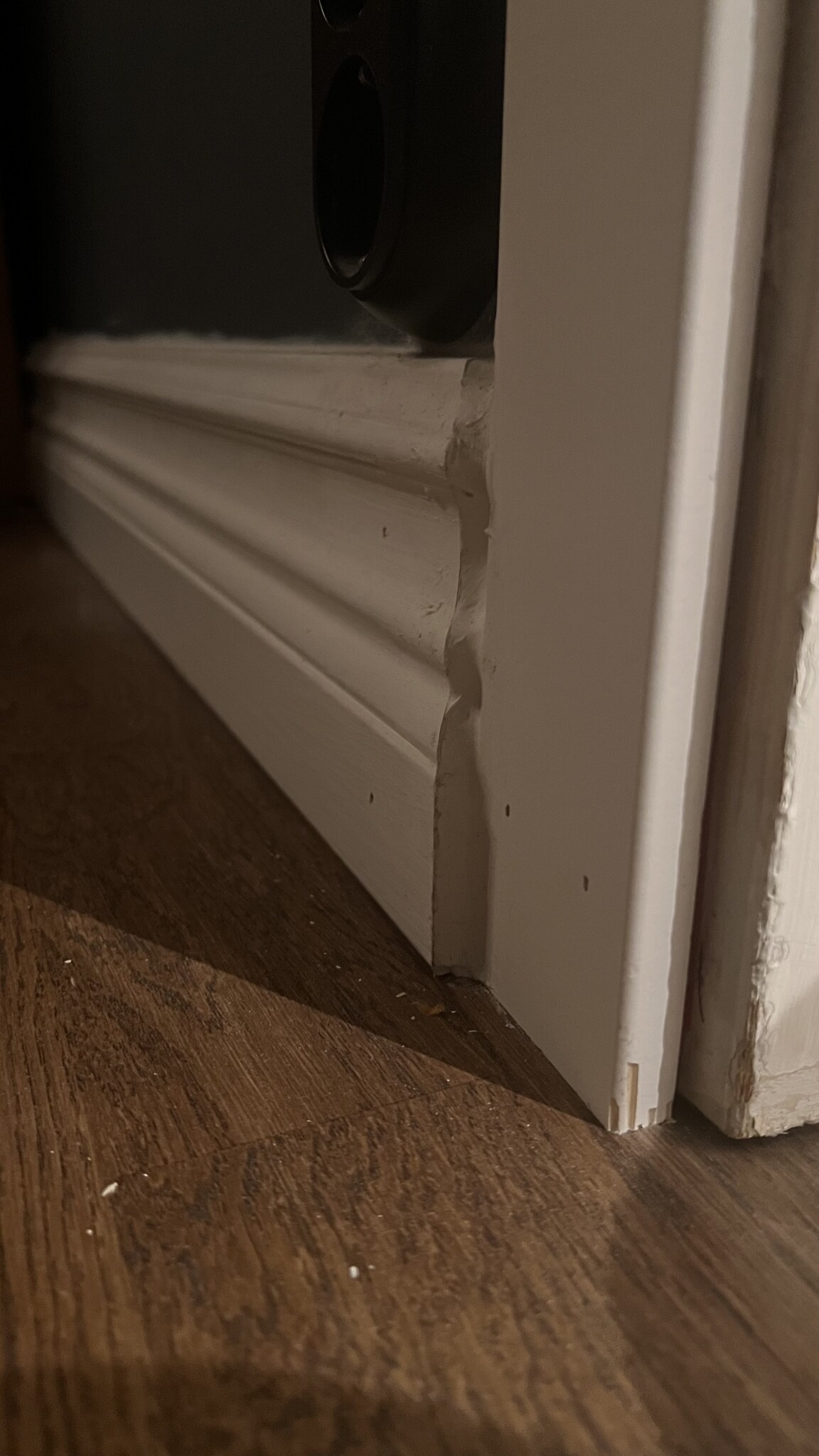

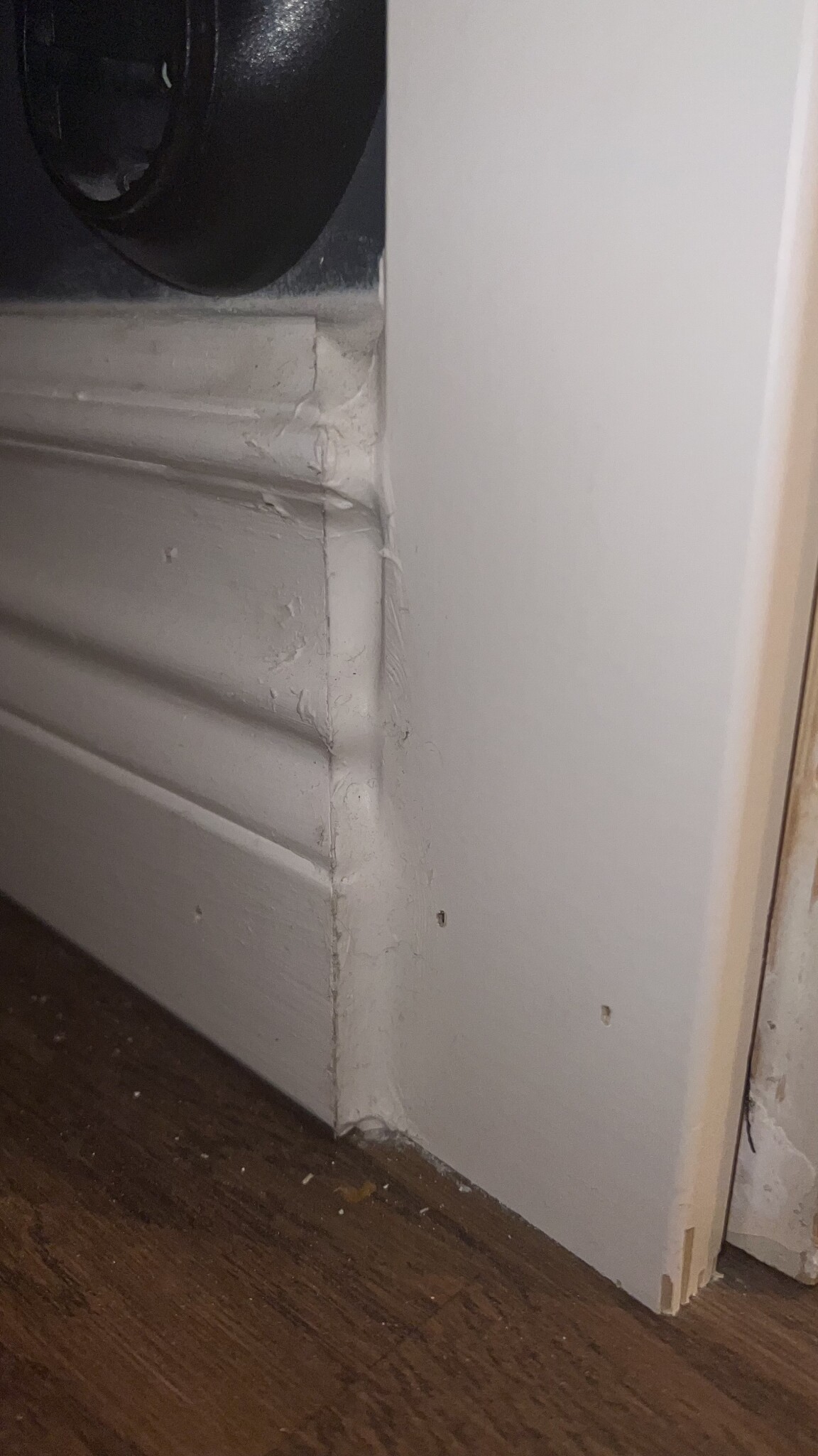

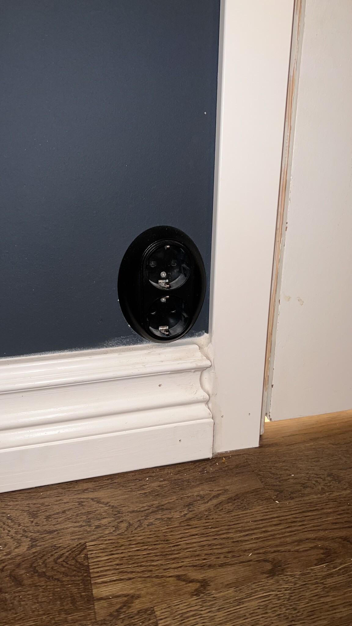

Har köpt en kåk som vi har börjat renovera rum för rum. På grund av stora hål och allmänt dålig gips i nederkant mot golv så måste vi köra med relativt höga golvlister. Har satt dessa socklar i ett rum och vi är jävligt nöjda så långt men det är en sak jag bara inte kan släppa - hur löser man övergången från golvlisten till det släta dörrfodret? 🤯
Hur hade ni gjort? Om någon annan har höga antika golvsocklar ihop med smala foder så får ni gärna visa bild på hur ni gjort.
Jag har provat med foderkloss men det är inte ett alternativ så länge jag inte hittar en som är högre än 120mm. På bilderna ser ni hur det ser ut idag. Bortse från min kladdiga fog och placering av vägguttag, det kommer åtgärdas i samband med övergångspulandet.

Jag hade bytt fodren på dörrarna oxå till 21x95 allmoge, blanda allmoge och släta lister är ingen sjyst kombo🥴😊
Hittar dessvärre ingen som är 21x95. Närmsta man kommer är väl den här som är 15x95, då måste man sätta foderkloss för att trolla bort skillnaden på tjockleken: https://www.byggmax.se/dörrfoder-allmoge-furu-p08615097#913=83026T Timmermannen77 skrev:
Såga till foderklossar själv av lämpligt hyvlat virke.
Ett klassiskt 1800-talsknep är annars att handhyvla en liten 45 graders fasning utanpå golvlisten så att yttersta ändan får samma tjocklek som ytterkanten på fodret.

Skimsa ut fodret 6mm? Inte ett alternativ. Då är det bättre att ”göra” golvlisten tunnareHogeN skrev:
Skimsa ut fodret 6mm? Inte ett alternativ. Då är det bättre att ”göra” golvlisten tunnare genom att kapa bort sista biten i 45°, uppifrån och ner (se bild). Allmoge-listen är ju bara 21mm tjock i botten och betydligt tunnare upptill.HogeN skrev:
Ditt andra förslag med 45° hörn som avslut är precis som jag har gjort på bilden. Jag fyllde med akryl för att det såg förskräckligt ut med allmoge-list mot det släta fodret.
Nej inte alls som du har gjort. Sättet som jag föreslog är att såga av ändan i 90 grader och sedan bara ta en liten 45 graders fasning av det utstickande hörnet. I motsatt riktning mot din 45 graders gir.Danosbananos skrev:

Ja, jag håller med. Hittade den här som kostar 139kr per löpmeter. Den är anpassad för 21x120 sockel och 15x69 foder, allmoge på båda.A A.Barman skrev:
Case closed

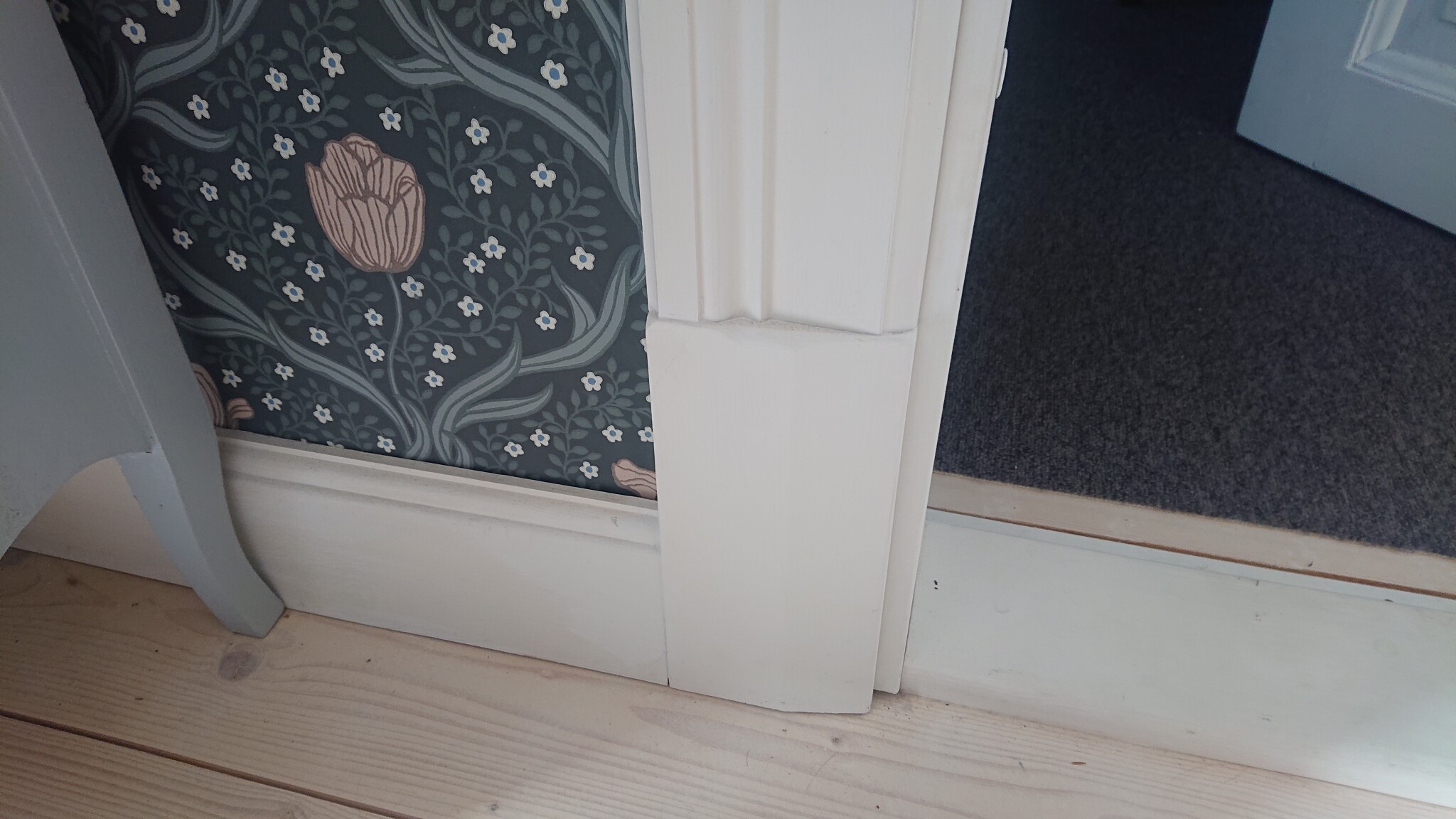

I vårt hus från 1891 så ser det ut så, rummen som renoveras återställs med nytillverkade lister, foder och skurklossar.X xLnT skrev:
Samma profiler och mått.
Tycker själv att det blir lite plottrigt om skurklossen är för låg.
Men smaken är som sagt högst personlig, på den tiden så hade ju varje byggherre sina egna standarder.
Gör ett annat avslut så kommer det se bättre ut.
