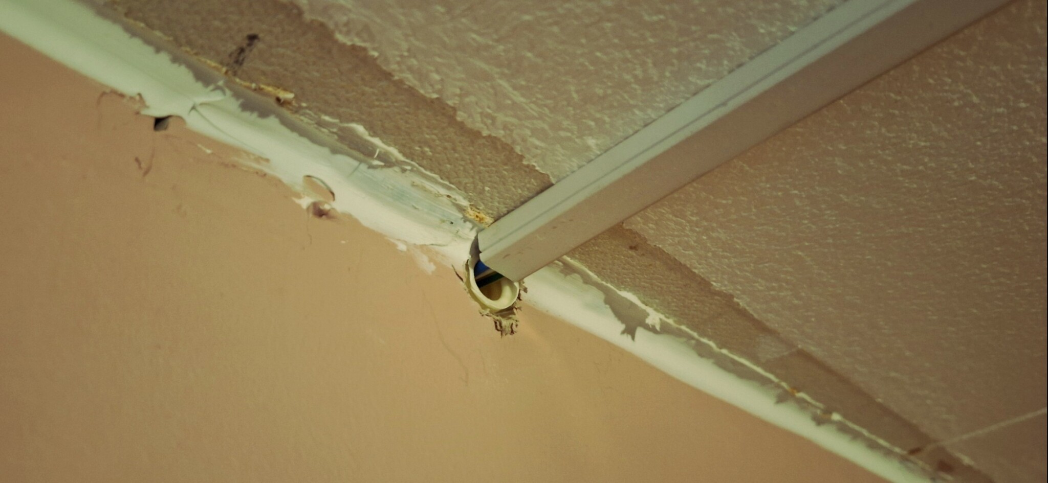

Tog bort en taklist och såg att EKK-kabel ligger blottad i övergången flexslang - kabelkanal. Se bild. Kabeln går vidare till ett utanpåliggande lamputtag.
Funderar nu på hur jag kan ändra detta så att dubbelisoleringen inte bryts. Helst undviker jag att flytta lamputtaget direkt till väggen för då har jag kvar ett obrukbart lamputtag i taket. Om jag måste sätta en utanpåliggande dosa, finns det någon som har ingång så nära kanten vid väggmontage?
En annan fundering - är det godkänt att ha ekk-kabel löst liggande i kabelkanal på det här sättet? Vad finns det för alternativ? Kan såklart säkra upp kanalens lock med klamrar men om det finns något mer standardiserat byter jag gärna till det.

Det är väl inte EKK utan FK? Vettigast är att du byter ut befintlig FK till en dubbelisolerad kabel av lämplig typ.
