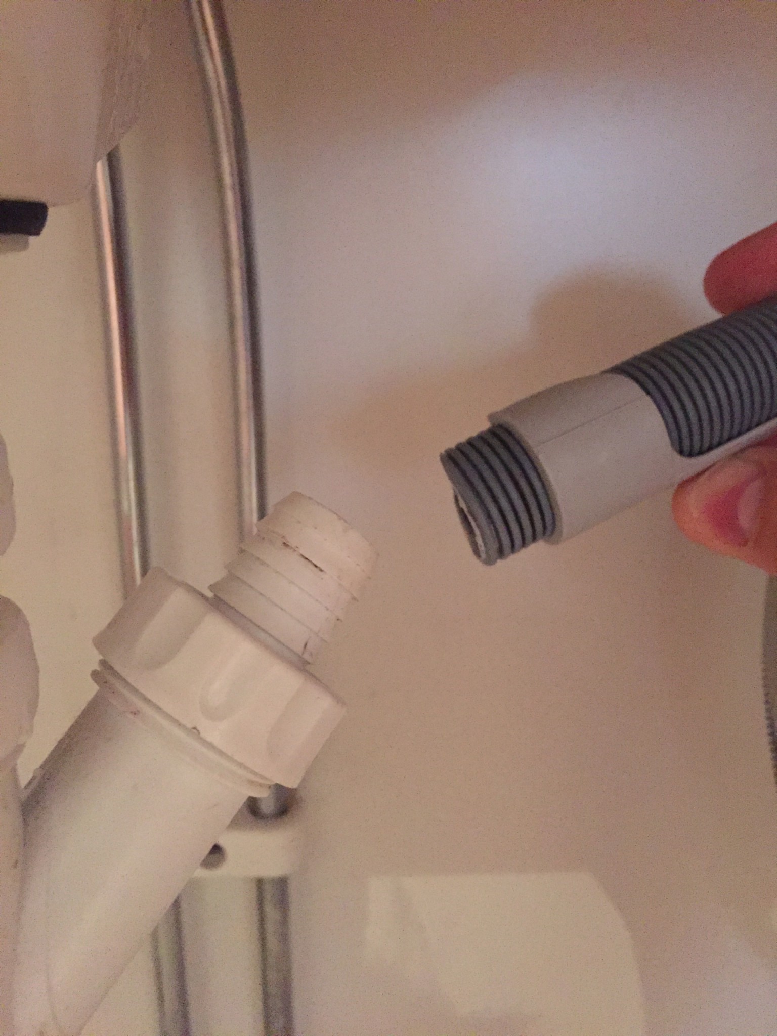

Jag skulle leta fram lämpliga kopplingsdelar till plaströret, kanske en 45 gr krök och flytta slangkopplingen till "påbyggnaden". Det finns rätt komplett sortiment av vita plaströrsdelar på de flesta byggmarknader. Mät upp diametern på röret först, finns två olika vanliga dimensioner på dem.

Ok tack för snabbt svar. Jag undersöker lite.
