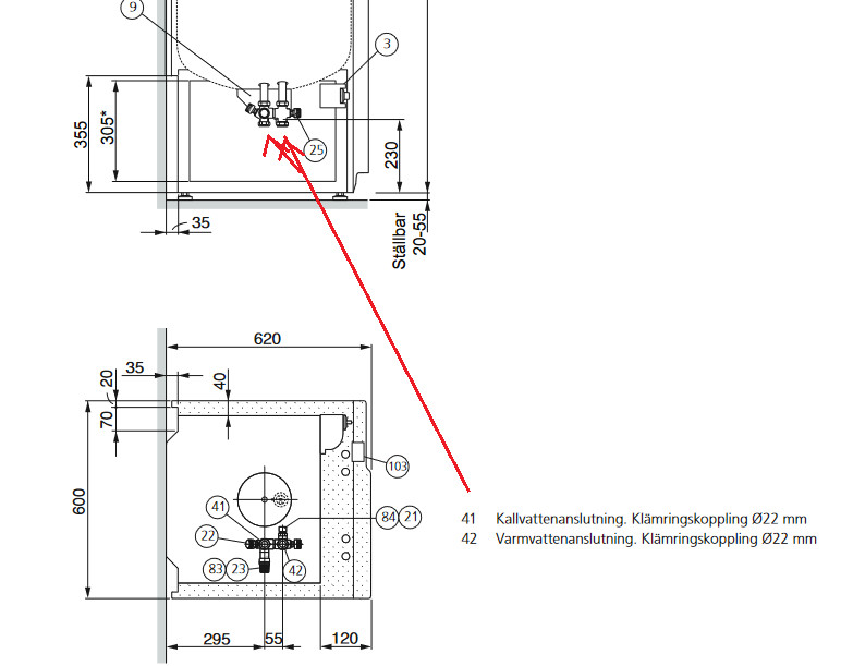

Har skaffat ny VVB (Nibe Compact R 200) för att ersätta vår gamla, men stöter på problem i övergången från beredarens 22mm cu till den PEM-slang som ska gå in i vattenskåpet (slangen är 20 mm). Vilken produkt ska jag använda för att förminska från 22 mm cu till 20 mm PEM? 22 mm verkar omöjligt att hitta tycker jag...
Se bifogad bild från produktmanualen.
Stort tack på förhand!
Hälsningar Daniel

Du kommer behöva gå över till rörgäng. Alltså två olika kopplingar. Med rörgänga som passar mot varandra.
Eller om det är rörgänga på beredaren så du kan få pemslangkopplingen direkt mot där .
Man brukar inte dra pemslang inne på det sättet så det finns nog inga färdiga kopplingar.
Tack för svar! Nån idé på vilken rörgänga?larsbj skrev:
Bästa svaret
Tex 20rD daniellun skrev:
Du behöver troligen först en kort kopparrörsbit och sedan tex dessa två.
https://www.rinkabyror.se/artikel/va-klamkoppl-rak-ovg-22x20r-inv/
https://www.rinkabyror.se/artikel/prk-403-20x20r-utv/
