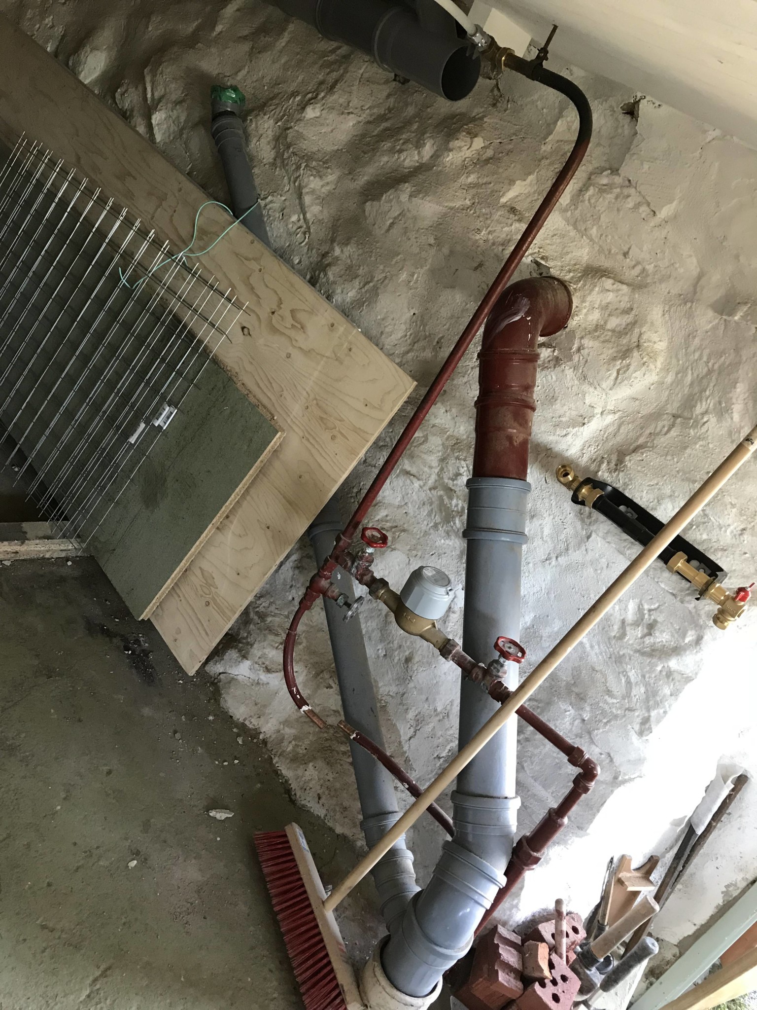

Vilken övergång passar här?

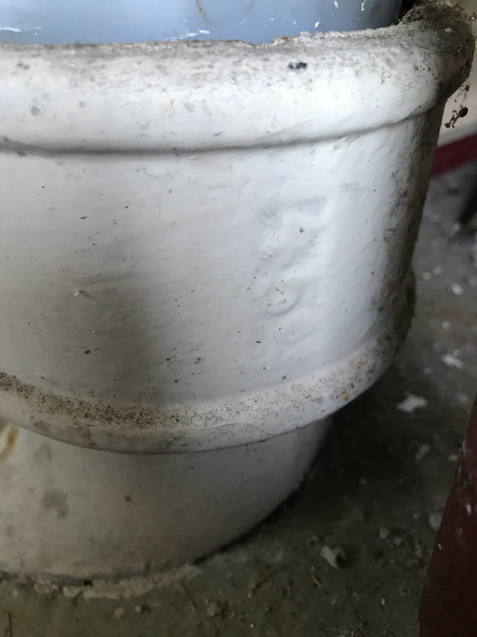

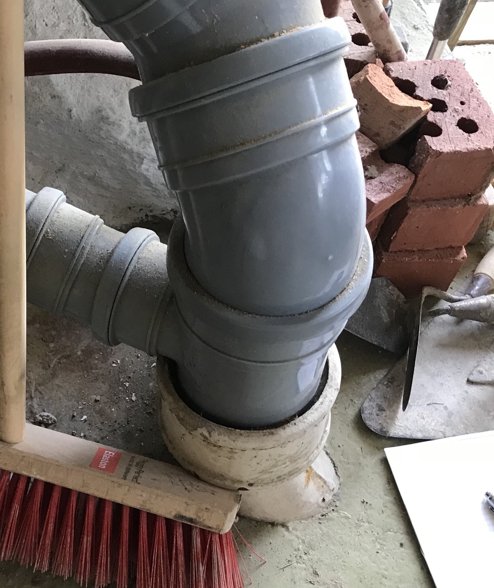

Det är 5mm glipa mellan befintligt HT rör och gjutjärnet => 120 mm insida muff. Gummipackningen ser dålig ut(är nog sedan tidigt 70tal) och 110/75 grenen måste bort i samband med renovering och anslutning av nytt avlopp.
Hittar en nippel på Ahlsell men den är för 123-126mm
123-126/110 GUMMINIPPEL SVART NR 85602 4N-RÖR -110PVC

Den här borde funka

Du kan använda avloppsskitt istället för gummibussning.

Om du har en 4 tums gjutjärnsmuff så kanske en Falu Expand för att komma över till dagens plaststandard:
https://faluplast.se/produkt/3106248/

Man använder gumminippel. Avloppskit eller silicone håller dåligt tätt om det skulle bli stopp och vattnet trycks upp
Jag köpte gumminippeln, det blev väldigt bra.
Falu Expand är ju alltid att rekommendera då den bryggar gapet som olika innermått befintliga muffar kan ha. ✅
