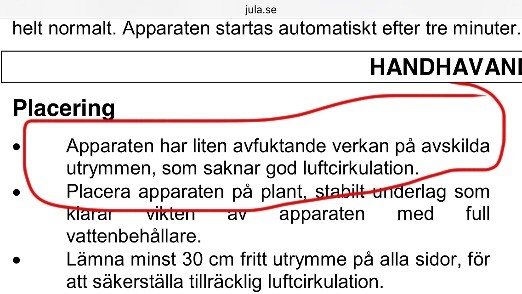

Kan det bli problem om jag köper en för kraftfull avfuktare typ denna http://www.jula.se/catalog/bygg-och...ng/elektriska-avfuktare/luftavfuktare-417046/ och ställer i ett förråd på 8-10 kvadratmeter? Den hade bra pris just nu.

Jag har för mig att den avfuktaren fungerade mindre bra med avseende på hygrostaten. På något sätt påverkades den av sitt eget utblås så den stängde av trots att den inte avfuktat klart, så det blev en massa start/stopp i onödan. I alla fall har jag för mig att det var så när jag köpte den och lämnade tillbaka den, men det var ett par år sedan så de kan ha ändrat på konstruktionen sedan dess.
Rekommenderad rumsstorlek är 35-50 kvm
Man kan kanske köra den i kontinuerligt läge men det lär väl kosta en del i elförbrukning?
