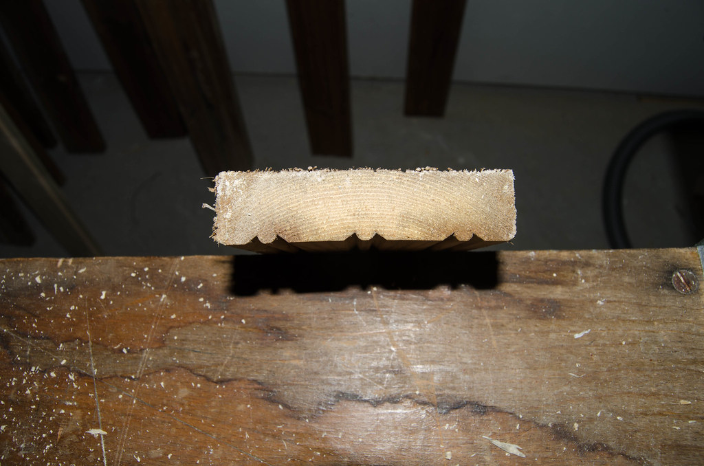

Överblivet trä från altanbygge, duger det till något?
Jag har sparat och börjat torka några bräder som blev över, har även tjockare bräder där ute som jag är säker är tryckimpregnerade, finns det något jag kan göra med dom eller är det farligt att ens börja kapa och hantera dom i min verkstad? De tjocka benen skulle kunna bli stommar till en enkel arbetsbänk i verkstan isåfall. Men än så länge har jag inte vågat ta in dom ens.
Jag vet inte om själva plankorna som resten av konstruktionen är gjord från är impregnerade, dom kan vara värmebehandlade tänkte jag. Orsaken jag inte vet vad jag har är att det kom med huspaketet och sen kom några gubbar och monterade altanen åt oss. Såhär ser det ut:
Jag tycker inte det ser ut som vanligt impregnerat virke, det påminner mer om det värmebehandlade virke (furu) vi använder i jobbet, men jag har hört dom har börjat färga impregnerat virke så det ska se mera naturligt ut.

Ja nu känns det lite dumt, men så brukar det vara, man frågar nånting och SEN så tänker men "men varför kollar jag inte". Och det gjorde jag, letade upp leveranslistan och där stod det, impregnerat, brunt.
Så identifikation är väl inte nödvändig, fast jag undrar fortfarande om det är något jag kan göra med virket?

Utemöbler har jag funderat på att bygga av det. Har läst att det brukar göras, men måste det målas för att vara säkert isåfall? Skulle vilja göra ett par sånahära stolar till sommaren:
https://woodgears.ca/lawn_chairs/plans/index.html
Jag skulle gärna behålla träfärgen om möjligt, kanske polyuretanlack eller liknande? Annars kanske vitt duger...

Det enda rätta är att lämna i rätt binge i återvinningsstationen.
Illa nog att alla alltid måste bygga i tryckt virke när det finns alternativ. Resterna brukar försvinna i diverse småbyggen som sågas ned och sedan byggs om och till sist bränns nånstans.

Inga problem att bygga utemöbler av det tryckta virket. Du behöver inte måla eller lacka även om det går när det har fått tork
a ut över en vinter som det verkar ha gjort hos dig.

Skulle börja tillverka två utestolar men det blev uppenbart att det skulle bli så mycket sågandes inomhus med bordssågen att jag valde att bygga delarna till ramen med vanligt granvirke, och efter jag tillverkat 8 ben så var det dammigt i garaget (har ingen spånsug) och att ha gjort detta med impregnerat virke, usch... vill jag inte ens tänka på...
Man vågar liksom inte riktigt använda virket trots att det är gratis. Kanske jag ska försöka sälja det istället.
