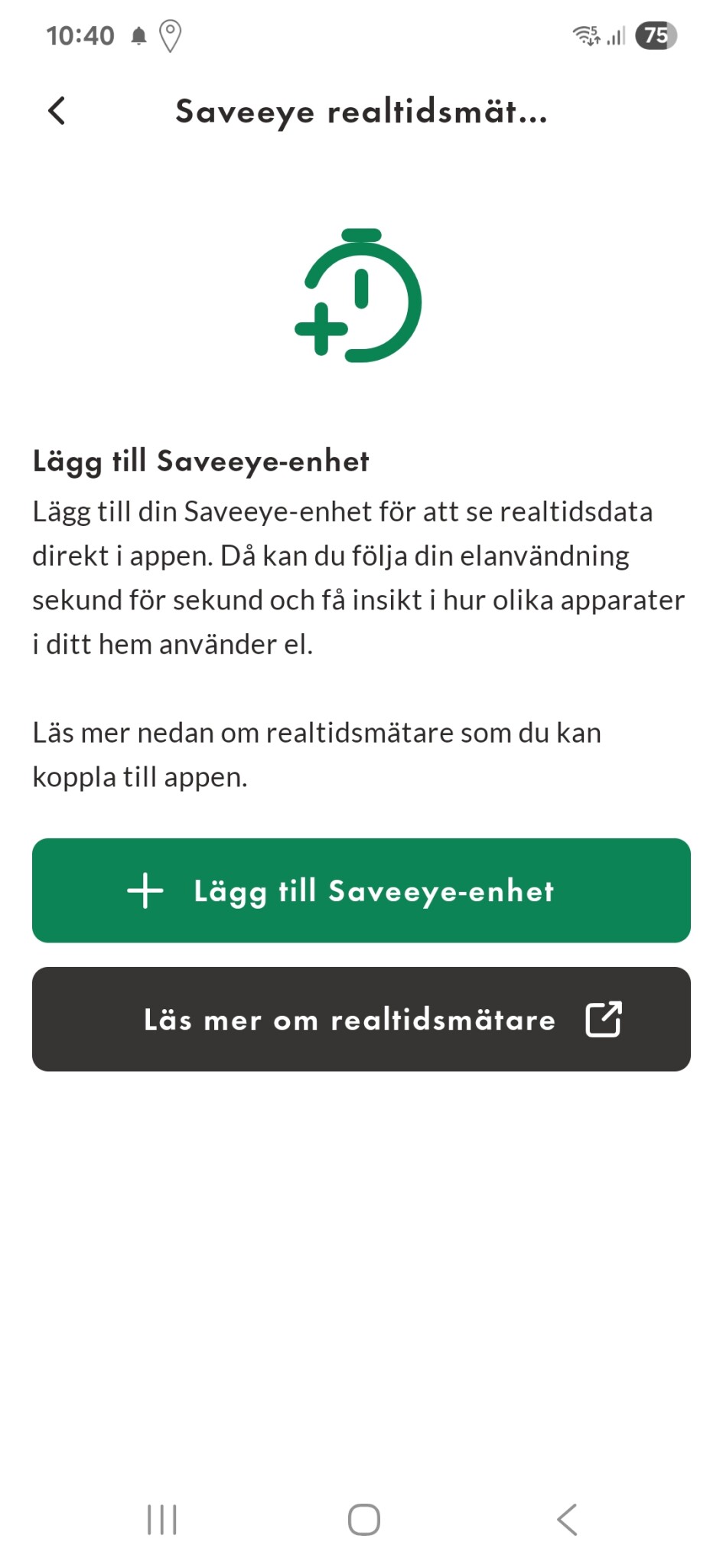

Jag tror nog att Ellevios app ska kunna ta in realtidsdata från Saveeye. Se bild från inställningar i appen.
Skärmdump av inställningssida i Ellevios app för att lägga till Saveeye-enhet och visa realtidsdata om elförbrukning i hemmet.
Håller med om att det är korkat om det inte går att få ut data per fas. Det finns ju i mätaren.

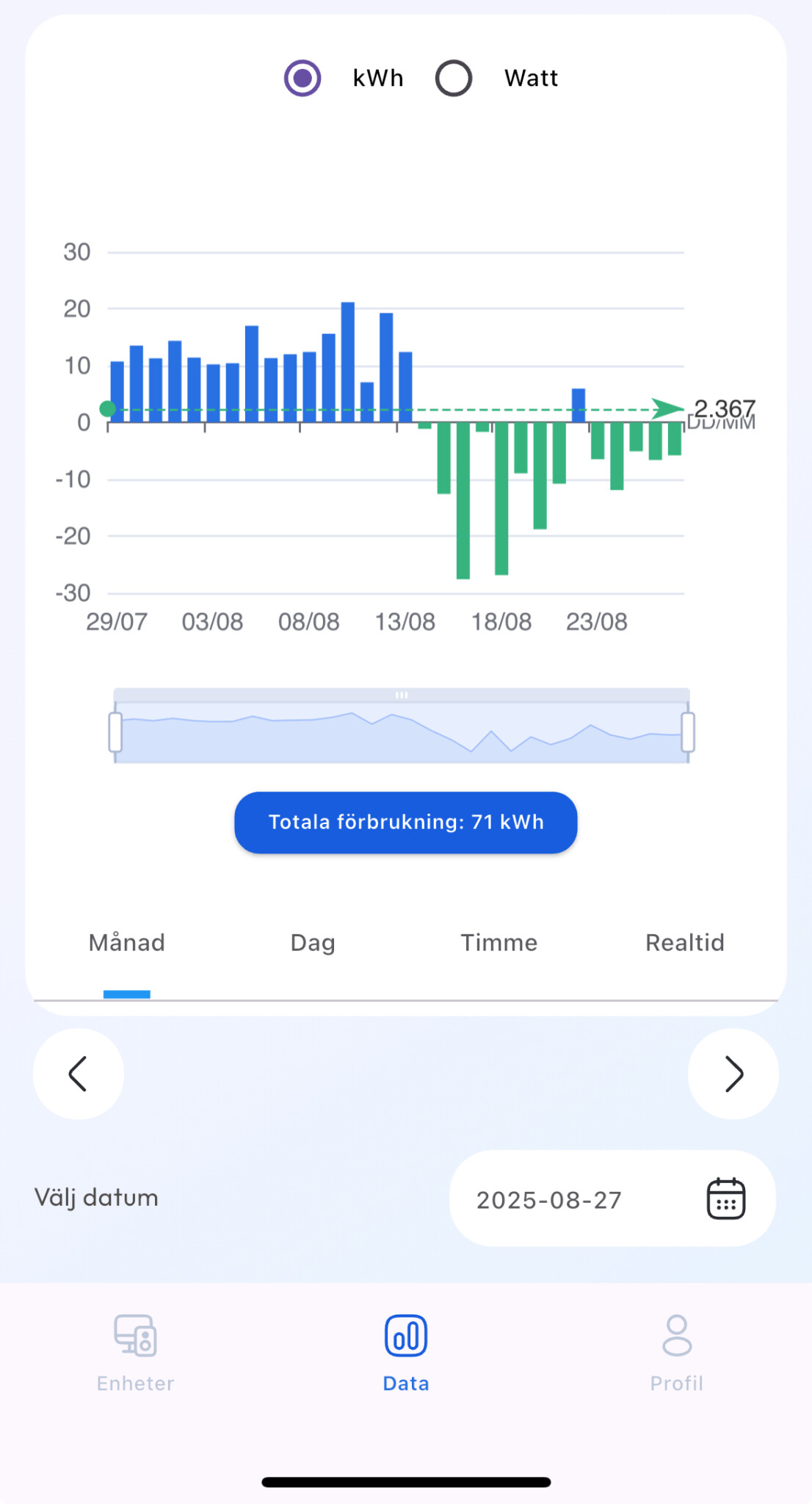

Jag har Saveeye installerad men inte från Ellevio utan från Greenely. Saveeyes egen app visar förbrukningen per månad, dag, timme eller realtid (bild1).

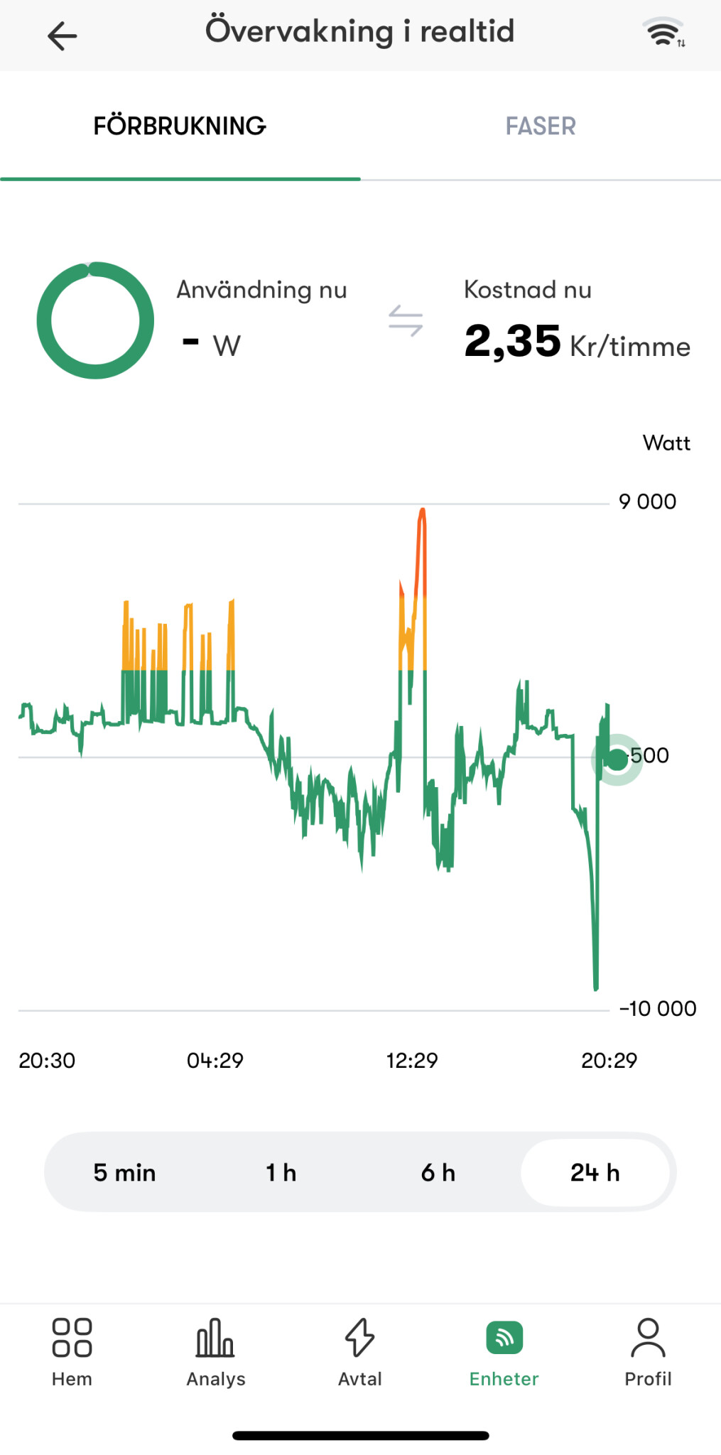

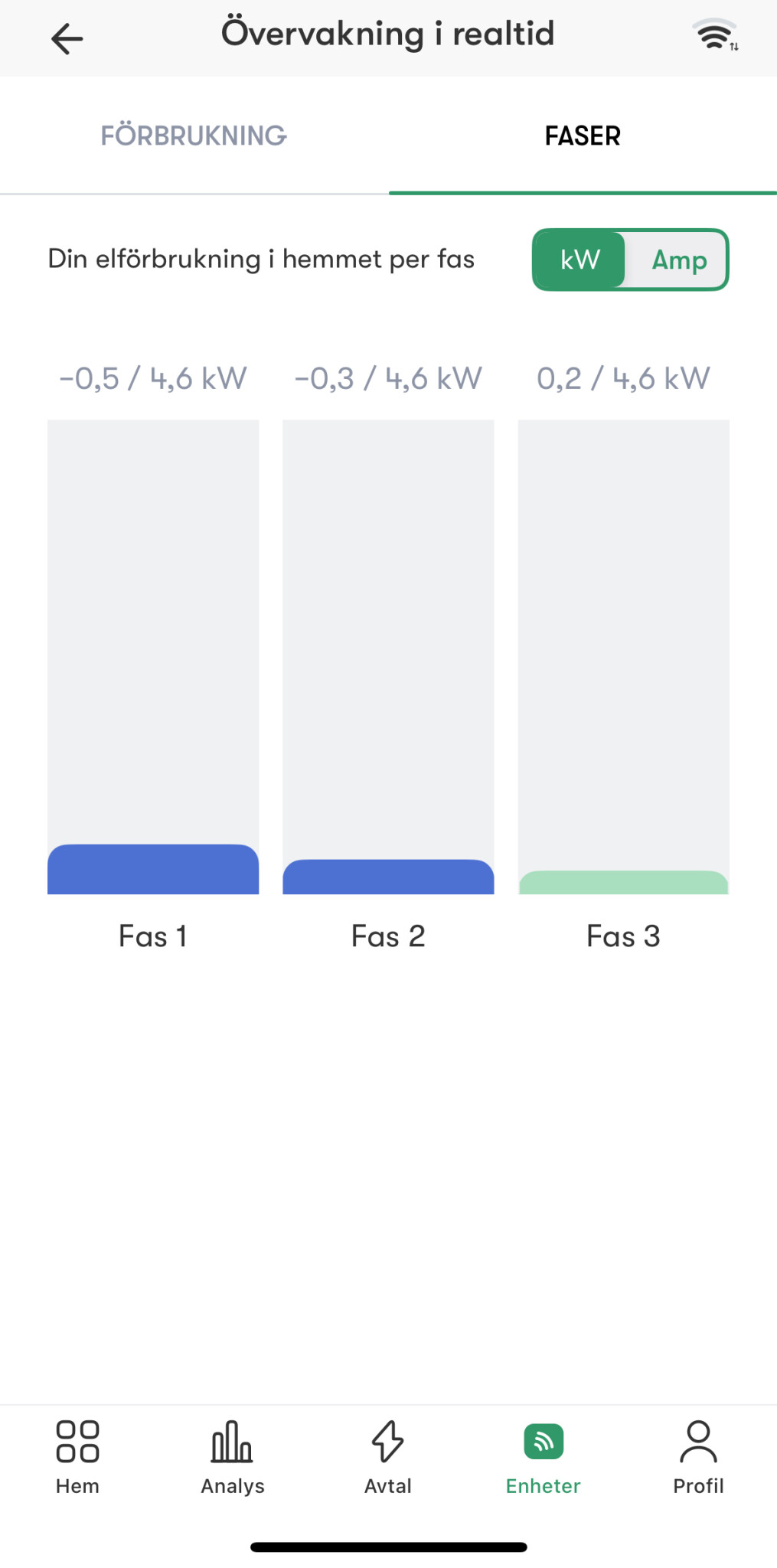

Greenelys app med Saveeye integrerad visar förbrukning per 5 min, 1 timme, 6 timmar eller 24 timmar samt belastningen per fas (bild 2 och 3).
  • Graf för elförbrukning i kWh från en app, visar dagliga värden under juli och augusti, totalsumma 71 kWh, med blå och gröna staplar.
  • Graf i Greenely-app som visar elförbrukning i realtid och kostnad 2,35 kr/timme, med tidsintervaller 5 min, 1 h, 6 h, 24 h.
  • Elförbrukning visas för tre faser i en app med val mellan kW och Amp; Fas 1: -0,5, Fas 2: -0,3, Fas 3: 0,2 av 4,6 kW vardera.
ClasseClas och 1 till
Bra! Då ska jag ge mig på Ellevio så att de fixar deras app.
