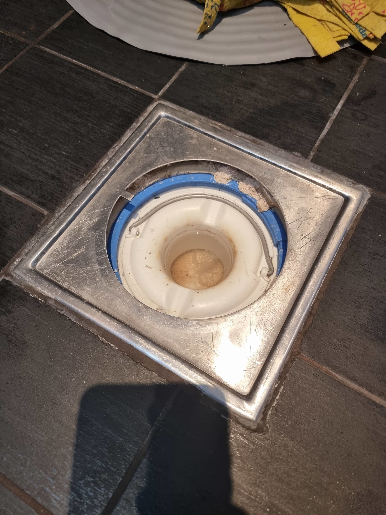

Hej, jag har nyligen tagit bort en duschkabin som satt i badrummet när jag köpte huset och upptäckte att det saknades sil/lock till brunnen. Nu har vi satt dit en duschvägg istället och vill såklart ha en sil/lock där, men det verkar vara ett ovanligt mått på brunnen då varken 163mm eller 150mm sil passar. "Hålet" till locket mäter 140mm och varken jag eller DAHL kan hitta en sil på 140mm.
Någon annan som har haft samma problem?
Badrummet är renoverat 2018.
  • Ett öppet avloppshål på 140mm i ett badrumsgolv utan sil/lock, omgivet av svarta kakelplattor.

i den där ska de väl inte ligga en rund sil utan en fyrkantig?

Som sagt du ska ha ett fyrkantigt lock, antingen Tebos eller Smedbos variant.
Förstår inte hur du kunde tro att det skulle vara ett runt lock
