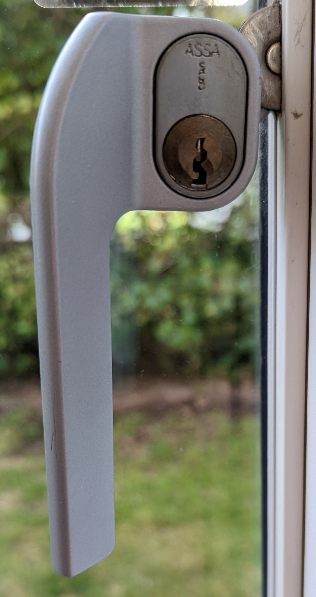

Skumpe #1 Husägare · 1 329 inlägg 5 jun 2022 18:43 Skumpe Husägare 1 329 inlägg 5 jun 2022 18:43 #1 Hej! Jag får inte ut låscylindern i den här dörren, är det någon som vet hur man gör? Tack på förhand! ASSA Inloggade ser högupplösta bilder Logga in Skapa konto Gratis och tar endast 30 sekunder viktorj:s inlägg har markerats som bästa svar. #altandörr #bilder #låscylinder
Demmpa #2 Husägare · Kalmar · 26 357 inlägg 5 jun 2022 20:24 Demmpa Husägare Kalmar 26 357 inlägg 5 jun 2022 20:24 #2 Hur ser det ut från sidan? Hur ser det ut från utsidan?
Bästa svaret V viktorj #3 Medlem · Hallands län · 539 inlägg 5 jun 2022 20:34 viktorj Medlem Hallands län 539 inlägg 5 jun 2022 20:34 #3 Man drar ut en spring på sidan när handtaget är i öppet läge Inloggade ser högupplösta bilder Logga in Skapa konto Gratis och tar endast 30 sekunder

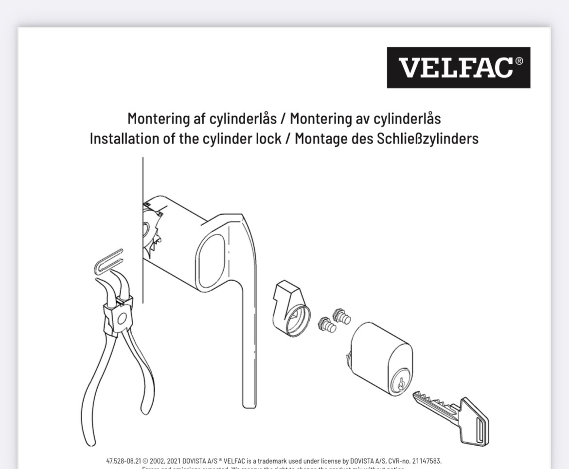

1 123abc #4 Medlem · Stockholm · 5 967 inlägg 5 jun 2022 21:16 123abc Medlem Stockholm 5 967 inlägg 5 jun 2022 21:16 #4 Det finns en beskrivning med bilder i en tidigare tråd på forumet. https://www.byggahus.se/forum/threads/las-till-velfac-edge-altandoerr.300899/
