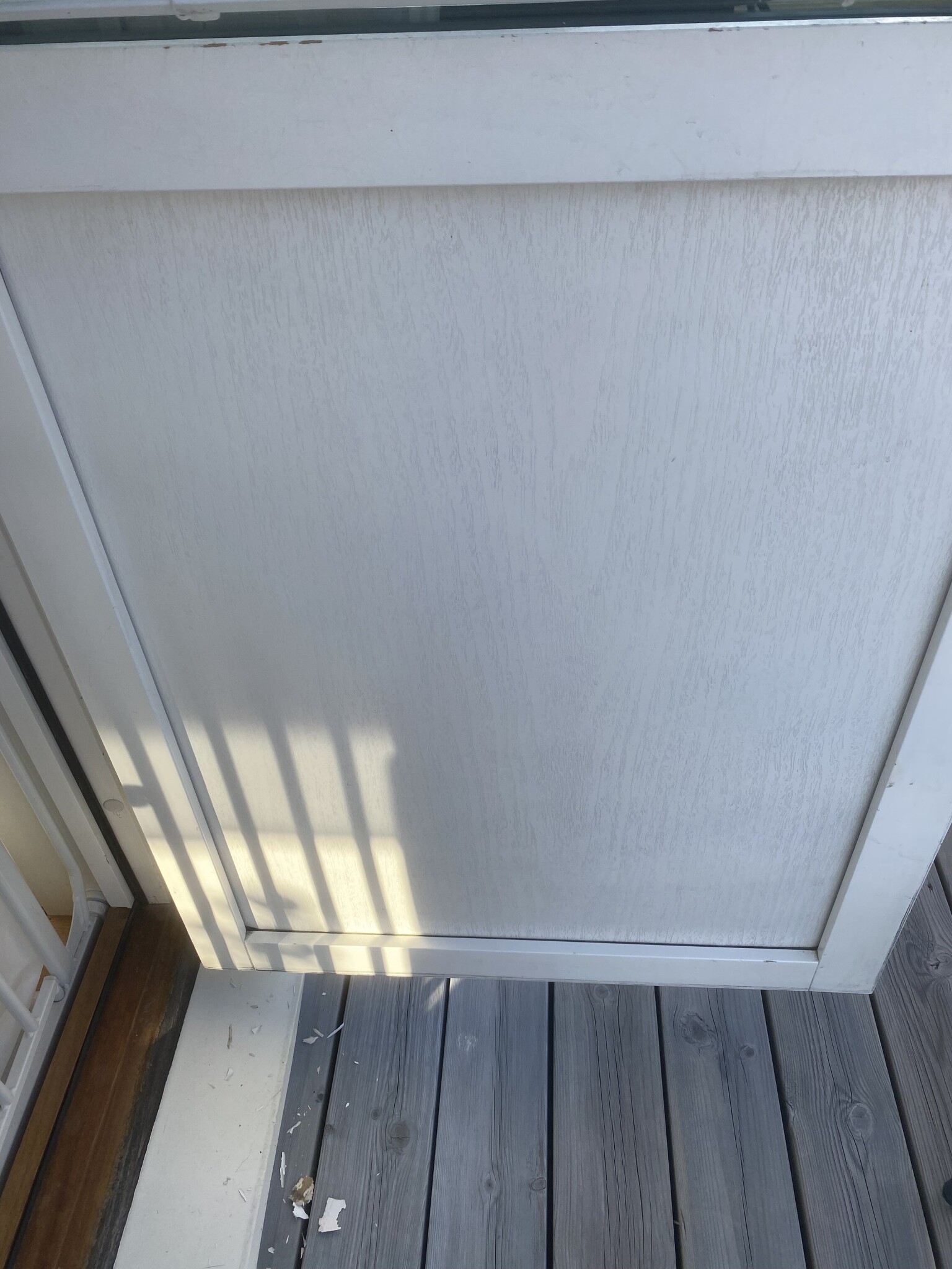

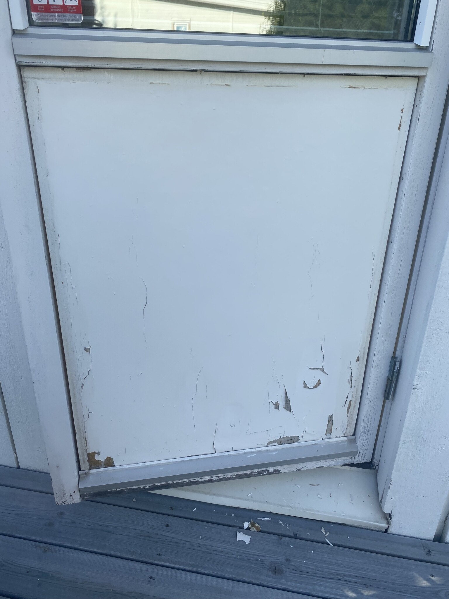

En altandörr där nedre delen måste bytas ut men jag får inte lös den…..Har tagit bort listerna på utsidan men den sitter fast ordentligt och jag ser inte vart den sitter. Någon som har en idé på hur jag får lös den? Bifogar bild på in och utsida
  • Altandörr med skadad nedre del och avlägsnade lister, svår att lossa.
  • Nedre delen av en altandörrs utsida med avtagen list och träplankor på golvet, där byte är nödvändigt men dörren sitter fast.

Är det en kopplad dörr? 2+1 med persienn.
Om så är fallet så får du dela bågarna och se hur det sitter fast.

Nä, det är inte delbar. Persiennerna sitter bara löst på insidan. Det är en treglaskasset som sitter i överdelen.
Den kan sitta limmad med t.ex silikon annars bör den vara lös men kan behöva lite övertalning.
