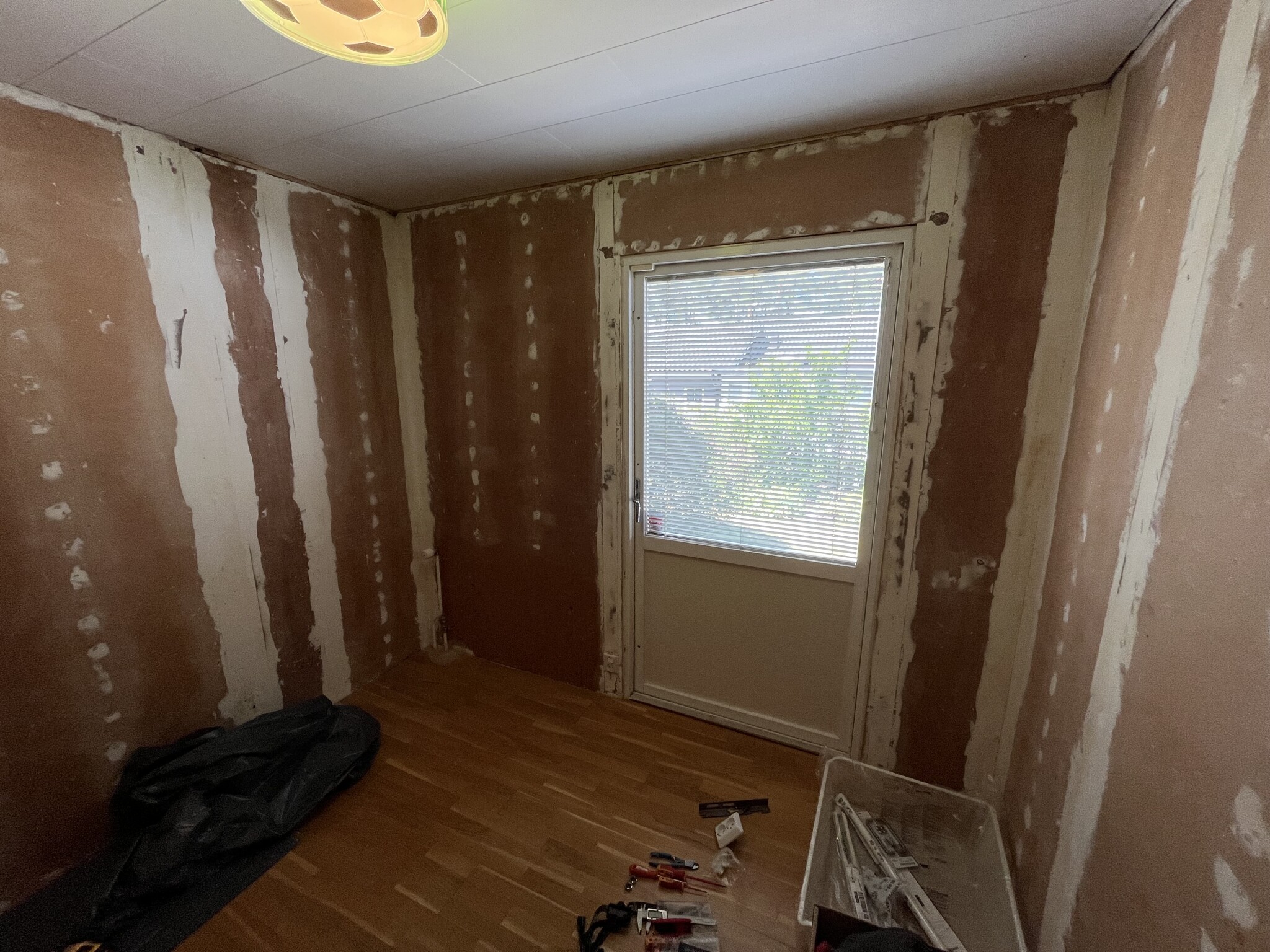

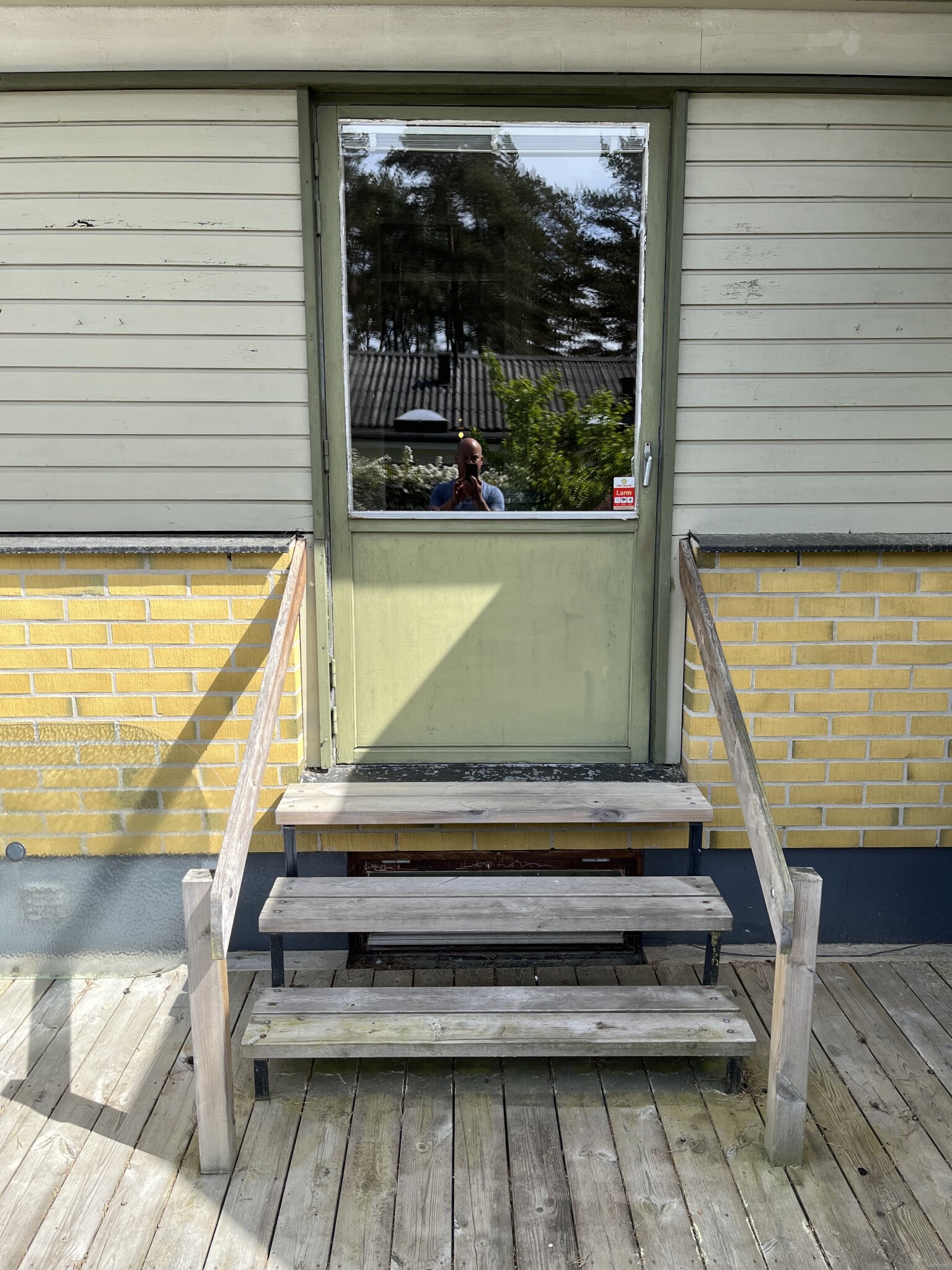

Nu kommer vi dock till ”problemet” där jag och min sambo tänker olika och måste hitta en snar lösning för att kunna gå vidare i renoveringen. Rummet har i nuläget en altandörr som ska bytas ut i samband med renovering. Jag vill behålla hålet och istället sätta in ett tvådelat öppningsbart fönster (se foto), medan sambon vill byta den gamla dörren mot en ny (se foto).
Mitt argument är att man bättre kan nyttja rummets begränsade yta med möblering om man sätter in ett fönster. Vi har bott i huset i drygt ett år nu och inte använt dörren för utpassage en enda gång. Den är helt enkelt som jag anser det överflödig. Vi har dessutom redan en utgång till altan och terrass i tv-rummet vägg-i-vägg.
Sambons argument är att en framtida köpare kanske ändå vill kunna gå ut den vägen också och att det sänker husets potential. Medans mitt motargument då är att huset får tre ”riktiga” sovrum. Med ett härligt ljusinsläpp.

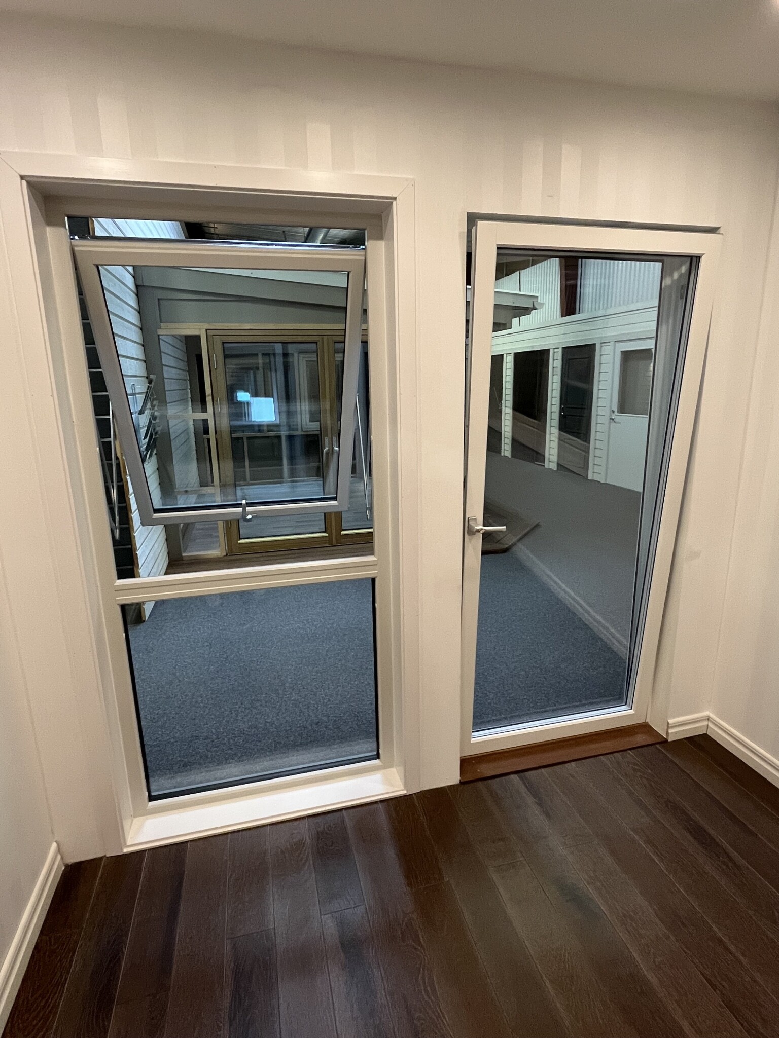

Med sambons lösning får vi en dörr som visserligen kan öppnas traditionellt men också tiltas inåt (för att underlätta möblering) och därmed ger friskluft den vägen, medan jag tycker att ett riktigt fönster ger mindre känsla av instängdhet.
Vi var på Nordiska Fönster i Ängelholm och kikade, och där fotade jag båda lösningarna bredvid varandra. Synpunkter?

Jag brukar i sådana lägen försöka övertyga mina uppdragsgivare att behålla de dörrar de råkar ha, med argumentet att man alltid kan stänga en dörr - men inte öppna en vägg
I ert fall finns det fler och kanske bättre alternativ än de två ni diskuterar. Själv skulle jag troligen välja en s.k. "halvdörr" (även kallad "stalldörr" eller "holländsk" dörr), där dörrbladet är delat horisontellt. Övre delen glasad, den nedre tät.
Är delarna hopkopplade funkar helheten som en vanlig dörr, men man kan öppna övre delen som ett fönster. Då funkar den nedre som en väggbröstning, som man mycket väl kan möblera framför, om ni märker att den inte används.
Då har ni inte byggt bort möjligheten för någon framtida användare, men ni slipper nackdelarna för egen del, och kan ändra er i framtiden. När sexåringen blivit tonåring uppskattar hen kanske en egen smitväg till/från sitt rum som, särskilt under vissa tider på dygnet
