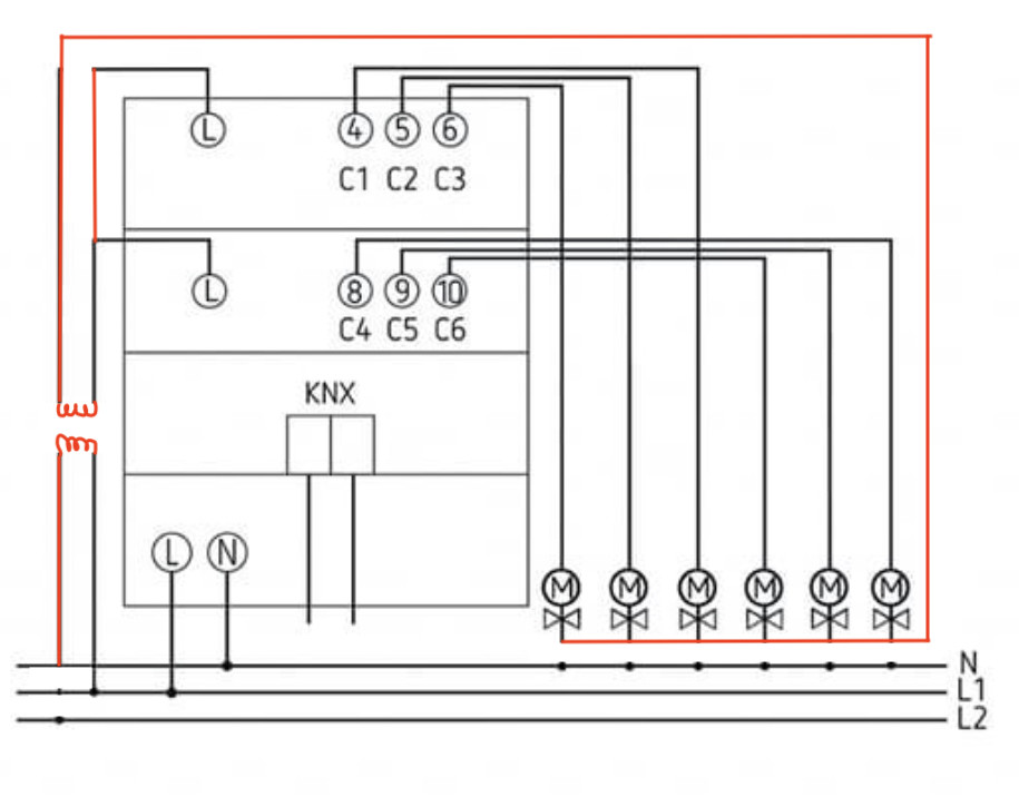

Bifogat är det enda medlevererade kopplingsschemat för en värmeaktor som ska klara styrdon på 24 eller 220V AC.
Diagram över elinstallation, KNX-system, kopplingsschema för belysningsstyrning.
Om man nu som rörisen önskar använder sig av ställdon för 24V, borde då inte inkopplingen se ut så här om man använder en mellantransformator som levererar 24V AC på sekundärsidan?

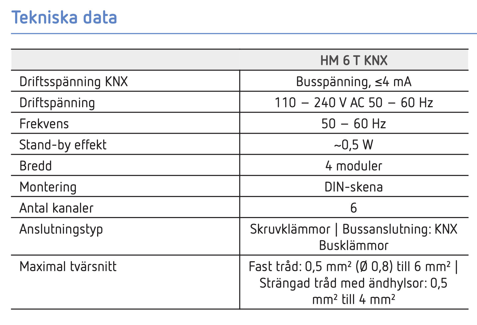

Värmeaktorn som beskriven, klarar alltså 24 eller 220V.
Tekniska specifikationer för en elektronisk enhet med KNX anslutning, driftspänning och montering.
Tekniska specifikationer för HM 6 T KNX relämodul: kopplingsutgång, spänning, frekvens, SELV, temperaturintervall, skyddsklass.

Hm, jag skickade ju bara en länk till theben... Har man investerat i KNX i resten av huset känns ju det som mycket bättre lösning än nåt från gv tillverkarna. Om man vill ha rumsreglering. Jag har bara strypt in mina slingor och det funkar bra, men finns det kakelugnar är det ju bra tex.
Spontant skulle jag säga att skissen på inkoppling med 24v är rätt, men jag hade verifierat det med theben innan jag kopplade in. Väldigt dåligt datablad..
