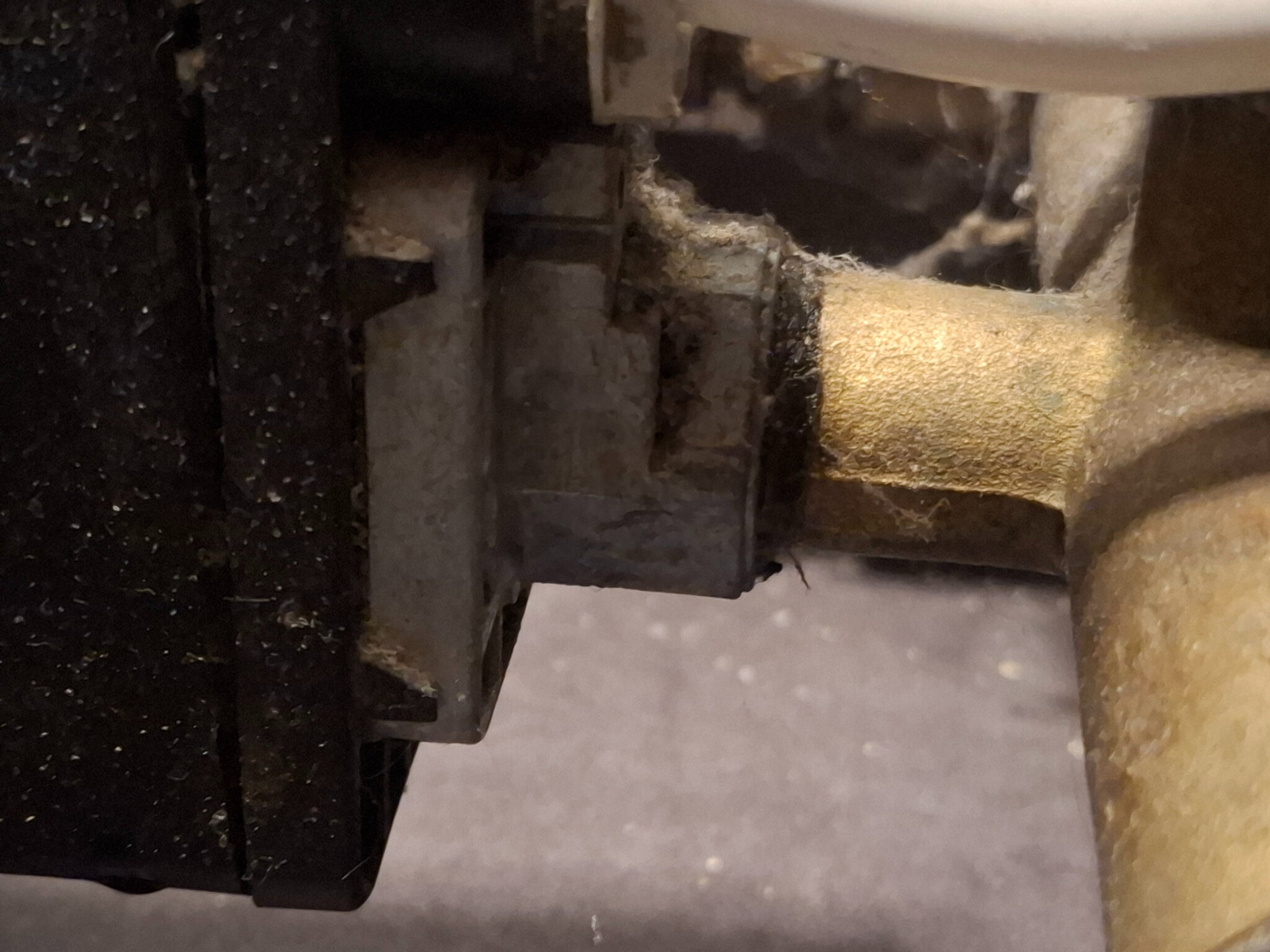

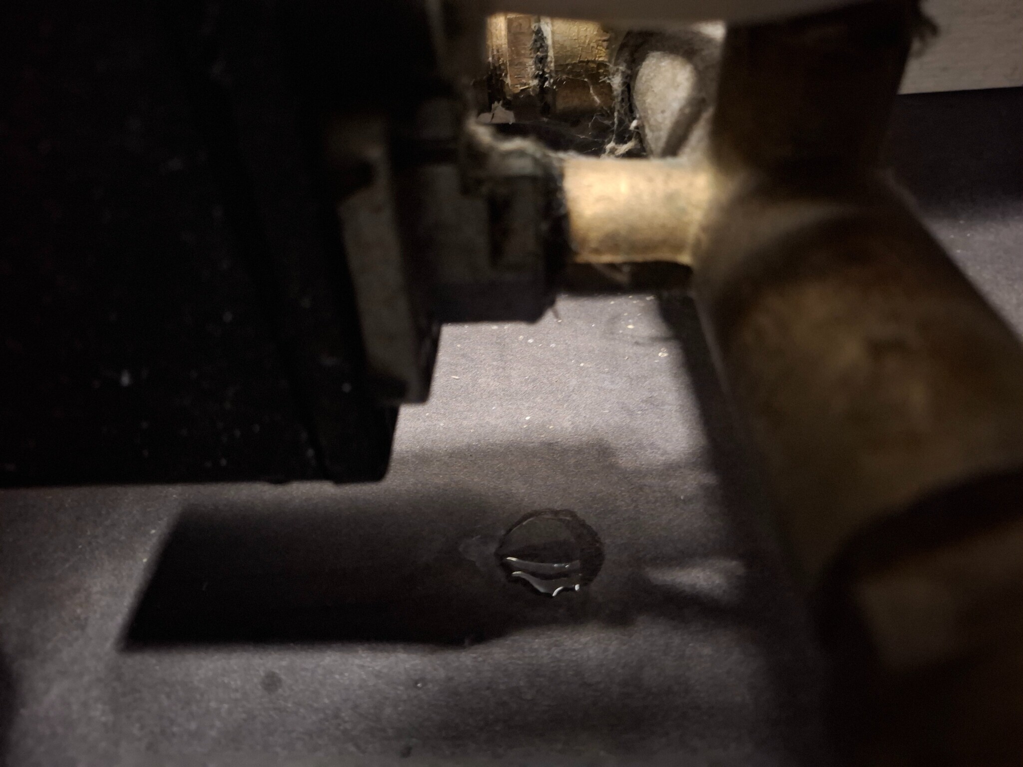

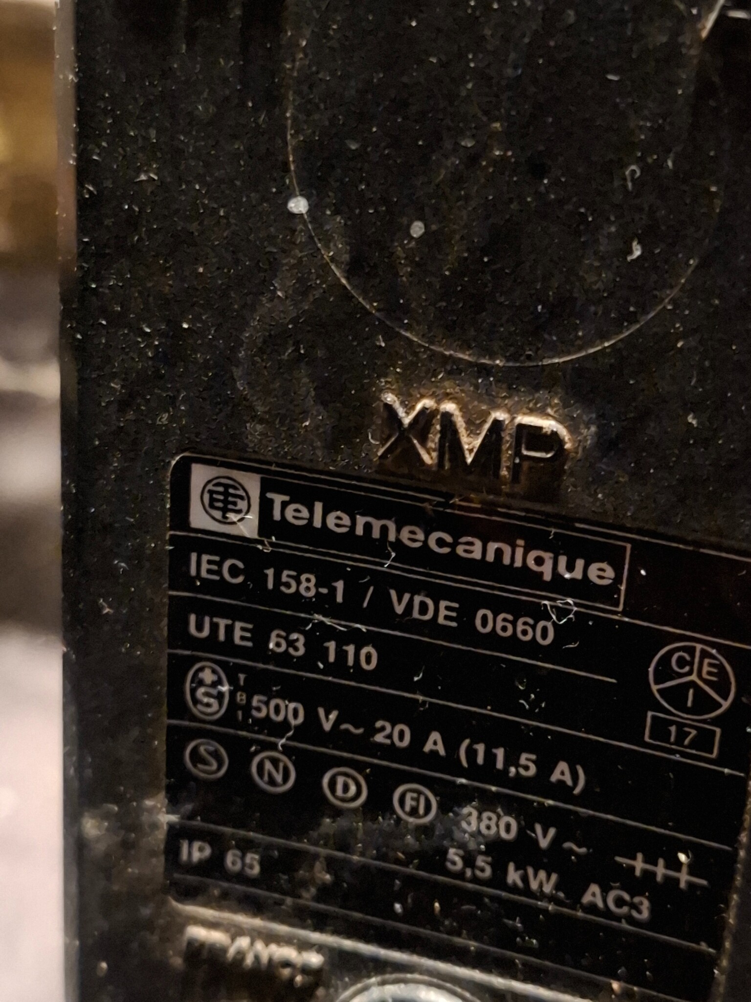

Jag har idag upptäckt att det på mindre än 24h bildas en liten pöl med vatten (som en femkrona, för er som minns hur svenska mynt ser ut) precis under trycktvakten vid det till bostaden inkommande vattnet.
Badrummet, där vattnet kommer in, är seriöst renoverat -18, och i samband därmed ska vakten ha bytts. Arbetet utfördes av rörmokare.
Vi ska imorgon bege oss norrut för att fira jul, och kommer hem nästa helg. Att få tag i en röris nu känns i princip omöjligt. Visst, vi kan slå av pumpen medan vi är bortresta. Det borde väl sänka risken för vattenläcka av större dignitet?
Men, om vi inte ska pröjsa jouravgifter och jaga röris i halva Mellansverige lär vi inte få hit någon förrän i mitten av januari.
Är det någonting jag vågar röra på egen hand? Tips mottages tacksamt!

Första steget är att ta reda på exakt var det läcker, om det är otät gänga/gängtätning eller om det läcker genom metallen.
Det kan man göra genom att linda toa-/hushållspapper "hårt" runt där det läcker. Papperet blir blött där läckan finns.

Om jag förstår det rätt, så är det eget vatten med pump. Bara stänga av pumpen, öppna vattenkranar så trycket går till noll. sen åka på julfirandet och ta hand om det efter helgerna. Så att börja söka var det läcker nu kan du vänta med. GOD JUL på er.
tommib
Om det är ett badrum och det läcker en femkrona på ett dygn så gör det väl inget att vänta till mitten av januari med rörisen?
Däremot bör du absolut stänga av pumpen innan du reser bort, om någoting skulle gå sönder ordentligt.
Jag utgick, kanske felaktigt, från att det läcker i gängen. Ska försöka följa ditt tips, men risken är att hela pappret helt enkelt blir blött. Gör ett försök.
Helt rätt uppfattat.
Det var så jag tänkte jag med.
Ett par toalettspolningar så är trycket sedan rätt obefintligt, om pumpen är av.
Så är det.
Tyvärr pågår en utdragen badrumsutbyggnad, varför vi saknar ytskikt i halva badrummet (lämnade våtrumsmatta och -tapet för att kunna använda badrummet så länge som möjligt). Om det saknas tryck borde det dock inte vara något problem.
Jag hade ju dock helst velat avhjälpa problemet.
Kondens är det i vart fall inte.
Vid kondens har vi alltid vatten lite överallt under rören.
Vi har, såvitt jag och sambon kan minnas, inte tidigare noterat den här typen av lokal vattenansamling. När jag kände efter runt skarven samt under rör och tryckvakt så var tryckvakt (närmast skarven) och skarven fuktig. Svårt att avgöra varifrån vattnet kommit och om skarven var fuktig även på ovansidan.
