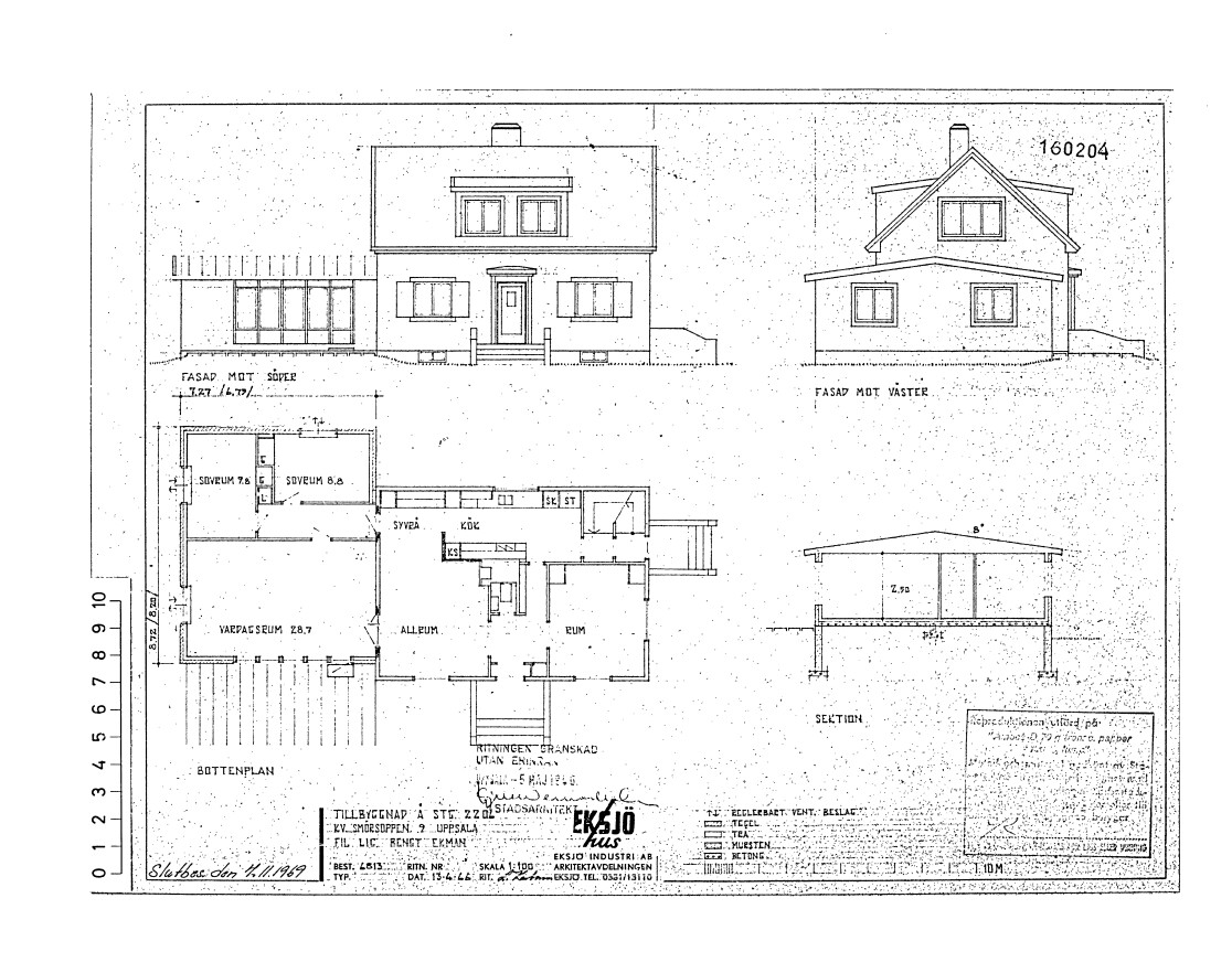

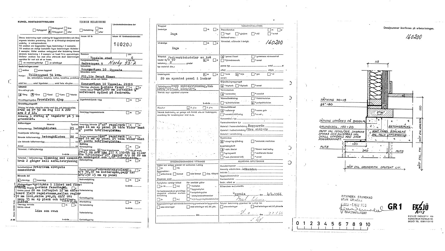

Vi behöver förbättra vårt klimatskal och kanske minska radonbelastning(håller på att mäta). Den här tråden skriver jag för att be om tips på hur man bäst åtgärdar två olika misstänkta brister. Bristerna finns i samband med en tillbyggnad från ca -67 på krypgrund. Originalhuset är träkåk reveterad med vassmatta och puts. Utbyggnad är sammanlänkad med detta hus på gaveln och är i ett plan, tegelvägg med puts.
1. i sammanlänkningen mellan huskropparna måste brista. Det är svinkallt på golvet längs denna och främst precis över trösklarna. Dessutom finns en liten spalt i ett hörn mellan en innervägg och väggen gemensam för båda huskropparna där det drar iskallt.
2. Ur två garderober i två sovrum som båda är byggda mot samma innervägg drar det fasligt från baktill i botten på dessa. vi talar åtskilliga L/s. Detta måste nästan komma från krypgrunden.
Så vad föreslås. Överväger att bomma igen friskluftintagen till krypgrunden i nord och syd och installera en undertrycksventilation som får dra luft från huset via krypgrunden? risk för kondens? Dålig idé? Andra förslag på hur man ska täta? Vem man ska fråga? Termografering? Isoleringsfirma? Hjälp.
Kanske informationsöverflöd men om någon mäktar med att läsa ritningarna ser de ut som följer:
