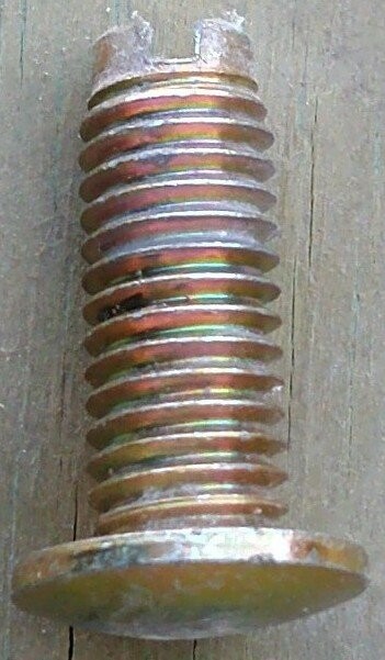

??? det är stödskruvar =inbrottsskydd
Insexskruvarna är för justering
insexskruvar? det är två spårskruvar där sitter inuti slutblecket och de är inte till för justering
Nix, det är justerskruvar som är inringade, skruven ser ut som följande,
Justerskruv för slutbleck och inbrottsskydd, med gängad kropp och skåra på toppen, användbar för att justera listtryck och motstå brytkrafter.
Slutbleck 353357 är samma som 1887-3.
Modell ASSA 1887 (som TS har) har justerläppar i kappan för att erhålla rätt listtryck.
Plösmåttet är justerbart för att erhålla rätt listtryck.
Monteras med snedställda skruvar för att motstå högre brytkrafter och väsentligt öka inbrottsskyddet.

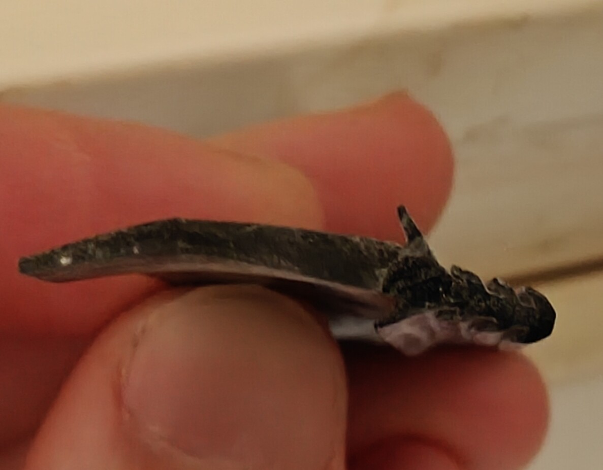

Ja precis. Ja det verkar vara en specialare.
En närbild på en person som håller i en ovanlig metallbit med spetsiga detaljer, eventuellt från Korpilombolo fabrik.
Som sagt går det att köpa på fabriken i Korpilombolo men frakten blev hutlös.
T tergo skrev:
[länk]
Och vad menar du med länken?
Edit:
Skruvas skruvarna inåt så kommer botten att tryckas utåt, å eftersom ena sidan sitter fast mot slutblecket så kommer andra sidan att tryckas i sidled mot mitten av slutblecket.
Edit:
när man monterar karmen så skruvar man ut skruvarna så att de ligger emot stommen så att man inte kan pressa in ett bräckjärn och vidga utrymmet mellan slutbleck o dörrblad
alltså en säkerhetsgrej
