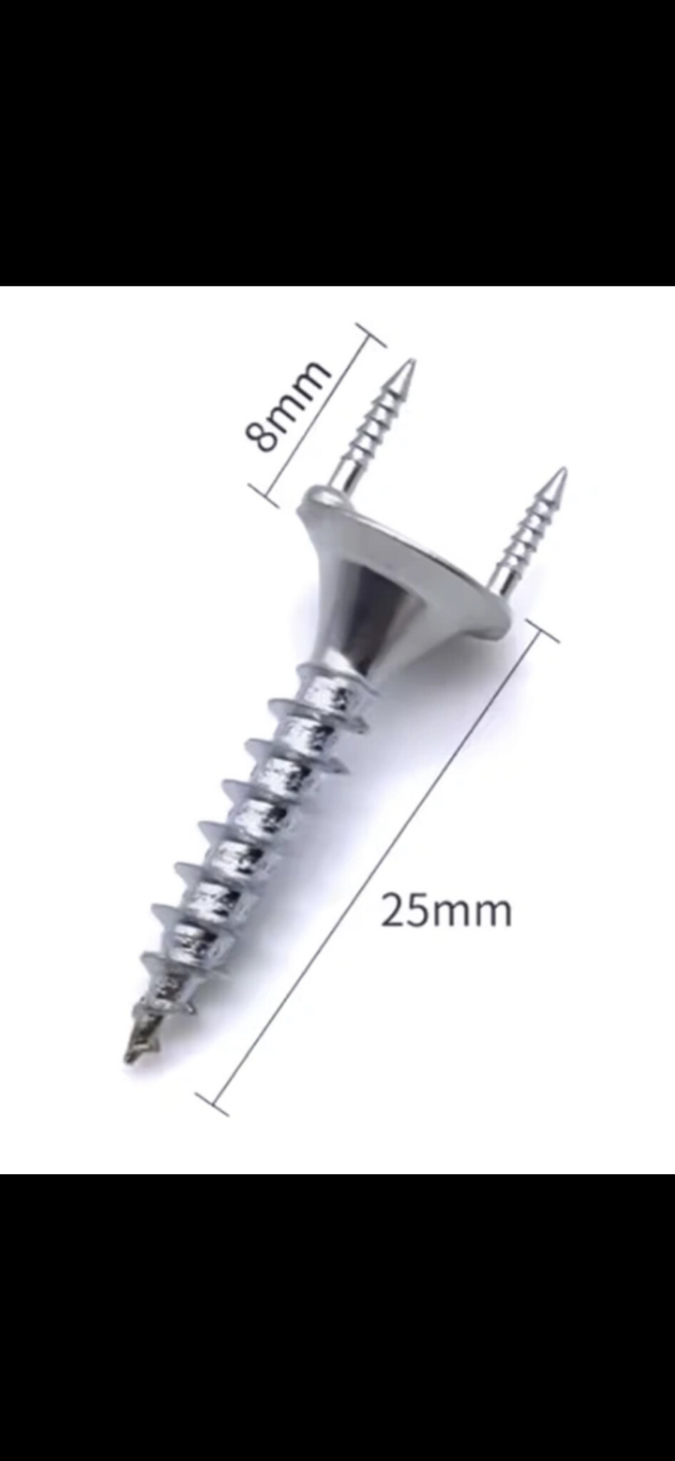

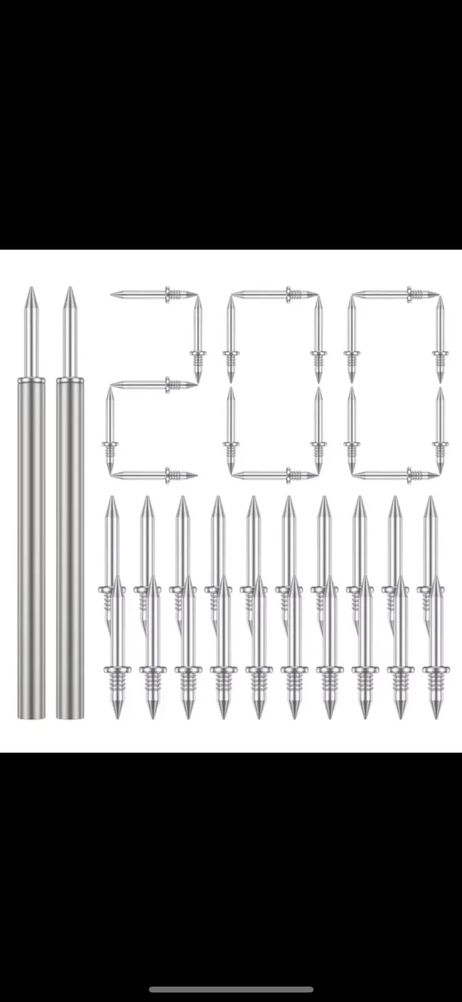

Någon som har testat och kan ge en recension på om dessa fungerar? Osynlig listspik samt skruv. Finns på endel kinasidor har jag sett och dyker ibland upp i flödet på facebook..
  • Osynlig listspik och skruv med måtten 8mm och 25mm, ofta funnen på kinasidor och sociala medier.
  • Osynliga metallspikar och skruvar arrangerade i formen av siffran 200 mot en vit bakgrund.
Mats-S
Taklist; inte en chans att få den att sitta snyggt mot vägg/tak samt gering.
Golvlist; möjligen som golvet är helt plant och listen inte behöver tryckas ner. Problem att få ytterhörn snygga.
Personligen skulle jag aldrig använda dom, men det kanske beror på att man är en gammal snickarräv som kanske tycker att en vanlig dyckert fungerar utmärkt att spika lister med. ;-)
