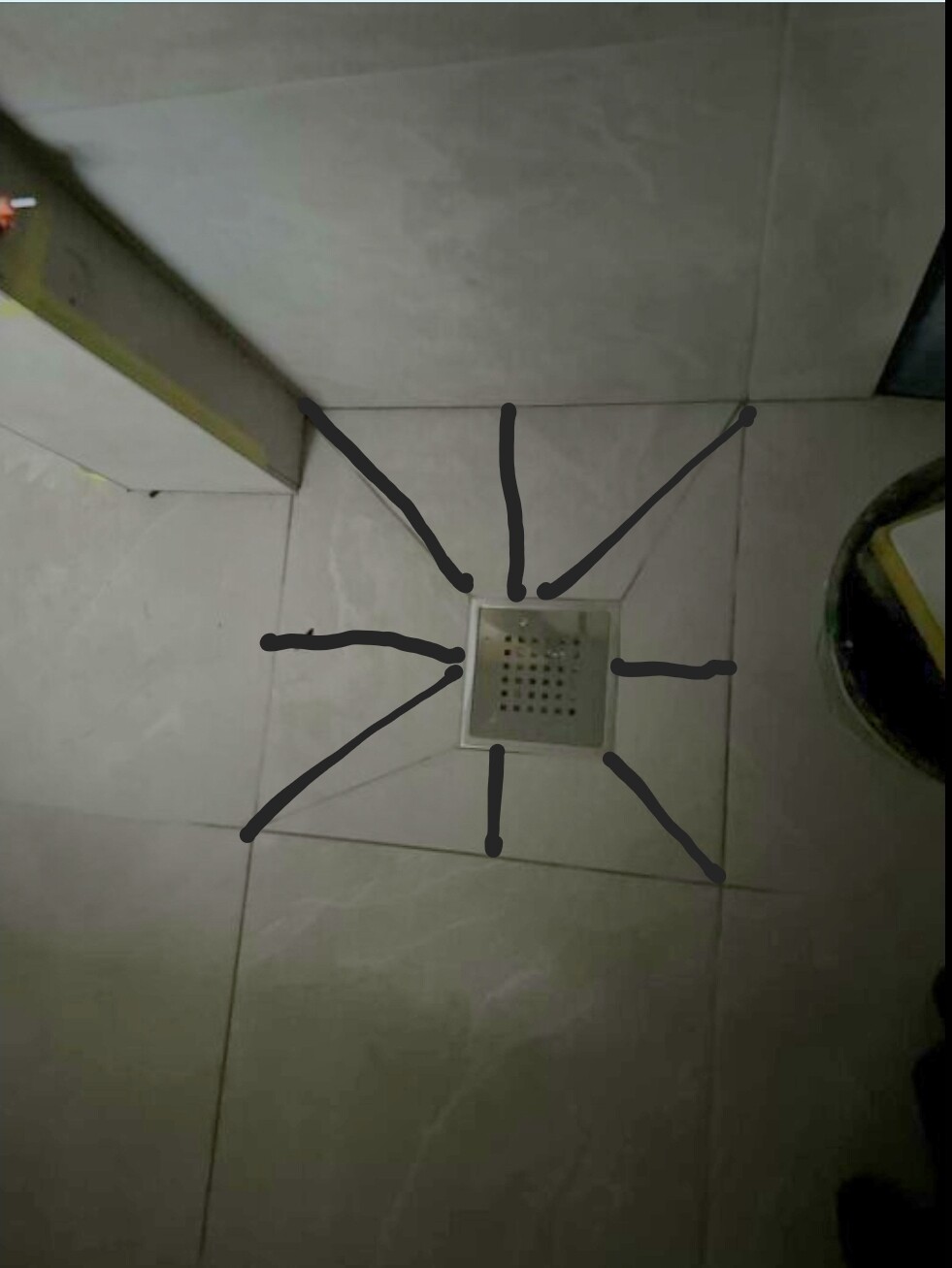

Osymmetrisk kuvertskärning

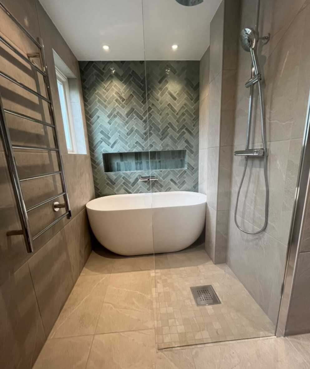

Fint hantverk men inte så tillfredsställande att se på. Jag hade absolut valt små klinker. Överlägset i synintryck.N novon skrev:På allmän begäran, här är hela kuvertskärningen i mitt badrum.
Är detta på något sätt en ovanlig skärning? Plattorna är 30x60 cm. Det viktiga för symmetrin tycker jag är att de diagonala fogarna har ungefär samma vinkel och längd. I det här fallet kan ju inte alla fogar ha samma längd, utan det blir två par med samma längd.

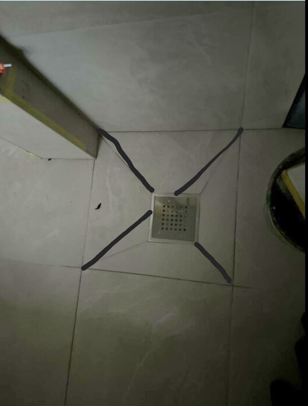

Hej. Roligt att följa den här 1 år gamla tråden. Hur blev det i slutändan? Du har förstås löst allt, men jag vill ändå dela med mig av mina tankar. Problemet med kuvertskärningen i din originalbild är just asymmetrin (jag förutsätter att själva golvplattan runt golvbrunnen är kvadratisk med 90° vinklar, att den bara ser sned ut på bilden).
Diagonalen uppe från vänstra hörnet ned till högra hörnet är rak, från hörn till hörn, vilket råkar matcha golvbrunnens hörn, men det är den andra diagonalen som ställer till det. Den från övre högra hörnet ned till nedre vänstra hörnet går inte rakt från hörn till hörn, eftersom den är anpassad till golvbrunnens hörn. Jag undrar om man skulle ha kunnat göra ett symmetriskt kryss med 4 kilar, trots att golvbrunnen inte är centrerad i förhållande till golvplattan? (Men nog svårt att skära till rätt form vid golvbrunnen.)

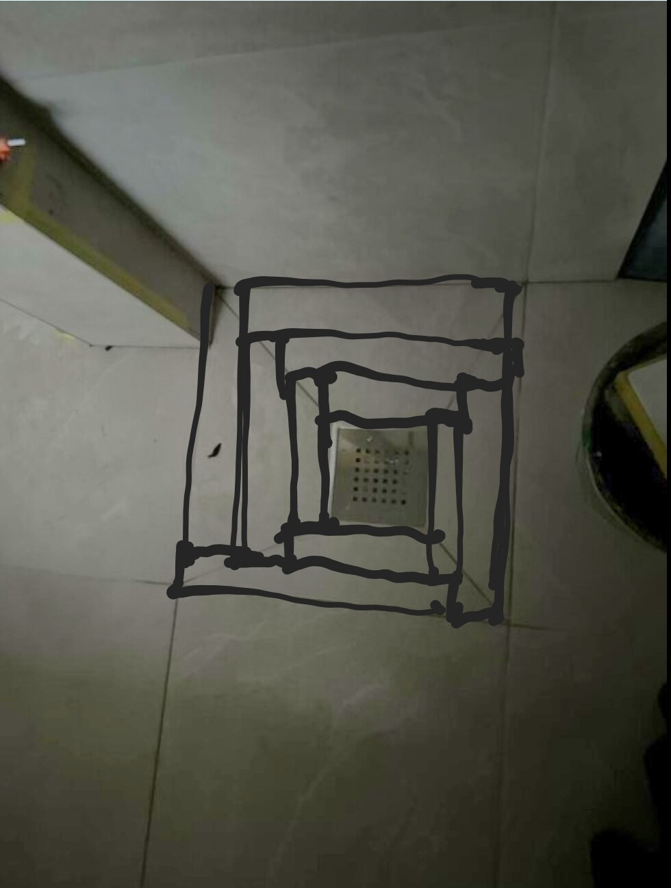

Jag har spontanritat lite nu -- tänker också att man (hellre?) skulle kunna lägga 8 st mindre kilar (lättare skära till så passar golvbrunnen?). Sen vet jag inte om det vore praktiskt möjligt p.g.a. lutningen, jag tänker bara estetiskt nu. Samma sak med de rektangulära omlottbitarna i min tredje bild, kanske inte alls skulle funka (eller ens vara snyggt). Men bara spontant tyck och tänk -- jag gick igång på det oestetiska originalkrysset. 😁
Kuvertskärningen i någons inlägg ovan, med de röda illustrativa linjerna i bilden, är ju snyggt trots många linjer, skärningar och olika form och storlek på plattorna -- just för att det är symmetriskt gjort.
