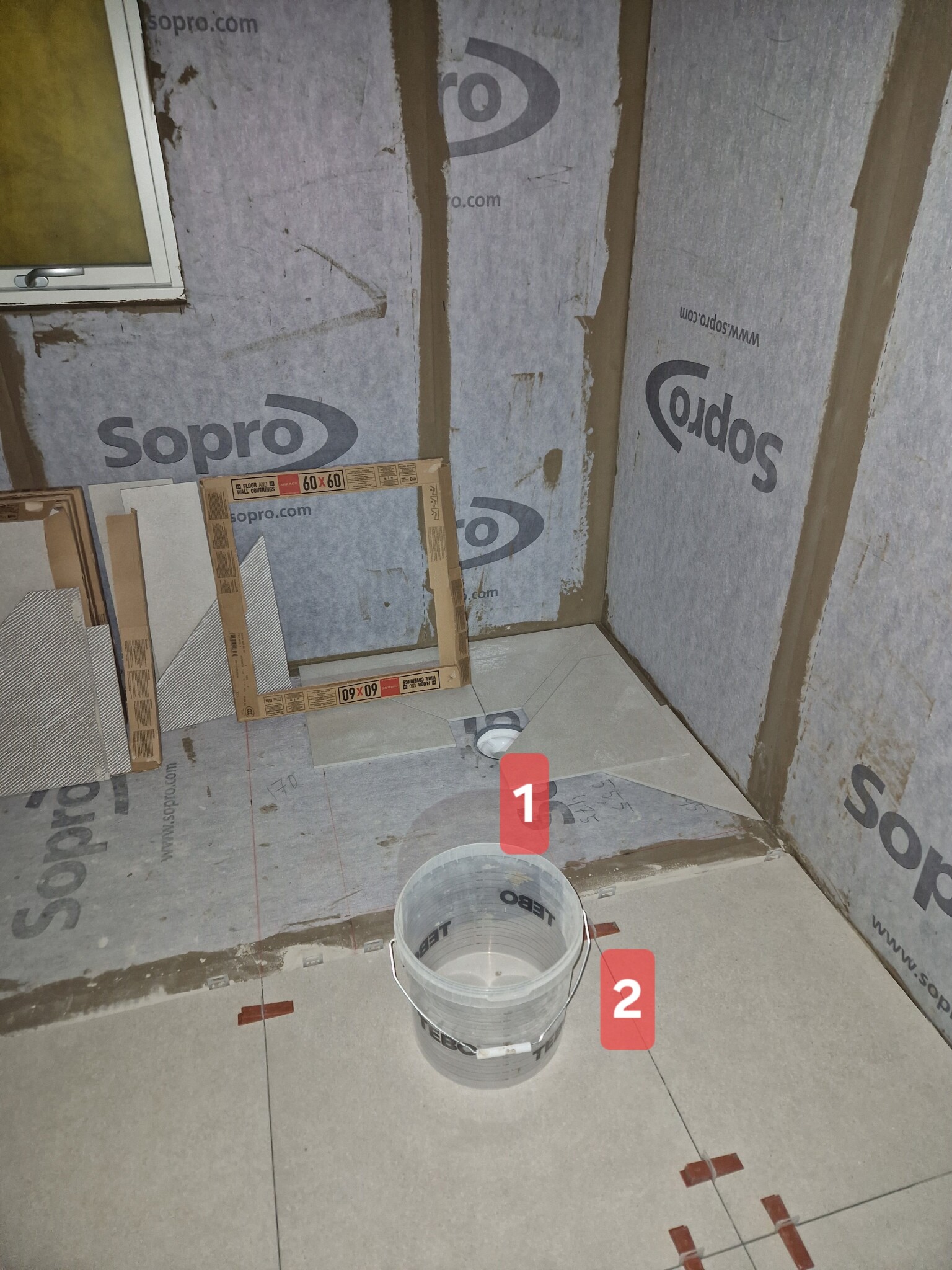

det pågår just nu en badrumsrenovering hemma oss och vi har lite bekymmer angående kuvertskärning vid golvbrunn.
Kring golvbrunn ligger allt fortfarande löst.
Området framför duschen vid 2. har redan satts och går tyvärr inte mer att rubba. Det börjades antagligen från det hållet då det finns en vägg där med ytterhörn.
När jag kikade förbi var fogarna 1 och 2 förskjutna med ca. 2 cm vilket inte kändes bra då det är precis här vi går in i duschen.
När jag påtalade detta var förslaget att flytta plattorna ca som det ligger nu, golvbrunnen inte helt centrerad, men går fortfarande bra att tömma utan problem.
Kan det bli något annat funktionsproblem med denna lösning?
En annan sak som kändes lite svårt är att de diagonala linjerna inte slutar precis i hörnen. Men återkopplingen är att det är svårt när golvbrunnen inte är helt centrerad. Är det normalt?
Vad är det bästa nu när vi redan är igång, en annan vinkel så att man landar i hörnen eller har ni andra förslag? Eller ser det spretigt ut?

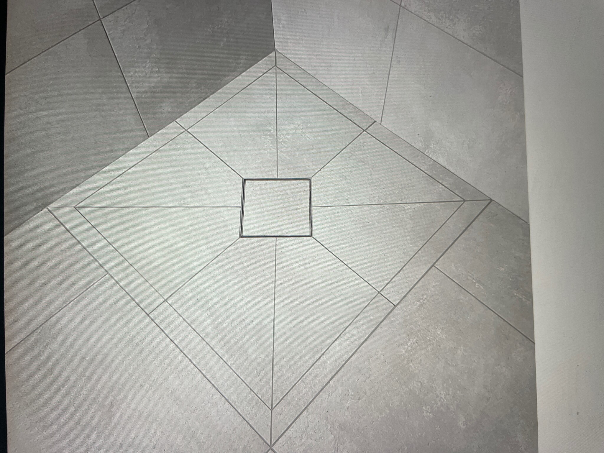

Jag köper att det det inte går att ta hänsyn till alltJ Jansson69 skrev:
Nu när bygget är igång ville jag ändå se om man kan förbättra något.
Just det här att de diagonala linjerna inte slutar i hörnen. Är det vanligt?
Hade det då blivit bättre med en fris? Tänker att fogarna fortfarande slutar på samma ställe.
Att golvbrunn inte ligger centrerad i öppningen, är det att räkna med någon nackdel?
Jag tror att det för helheten är viktigare att man håller de genomgående skarvarna än att det diagonala slutar mitt i hörnet. Men det kan ju också bero på hur det ser ut m duschdörrar etc. Dvs när allt är på plats, blir små skillnader sannolikt inte så tydliga.

Tack @Jansson69 och @Satsuki för era kommentarer. Efter en bra dialog och lite finlir blev vi väldigt nöjda. De har tagit hänsyn till rummets geometri i sin helhet.

Eftersom golvet är lagt innan väggar så flyttar man ut det diagonala snittet på golvplattorna typ 10mm. Det gäller ju såklart bara dom plattorna som möter väggarna.S Sunnie skrev:Jag köper att det det inte går att ta hänsyn till alltnånstans får man kompromissa och nu börjades plattsättningen i andra ändan av rummet så det blir väl i dushen.
Det gör att väggarnas fog följer golvets fog
