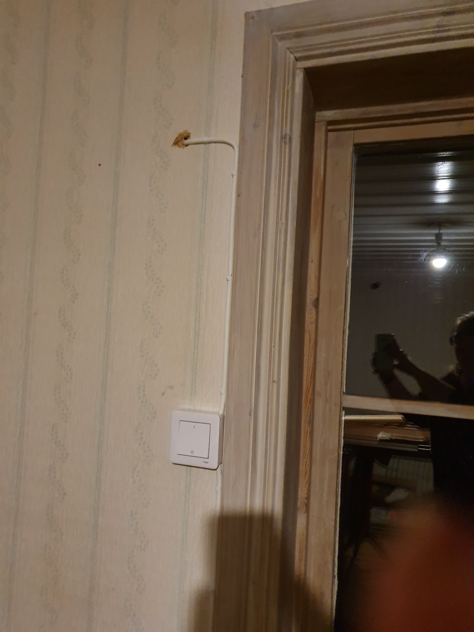

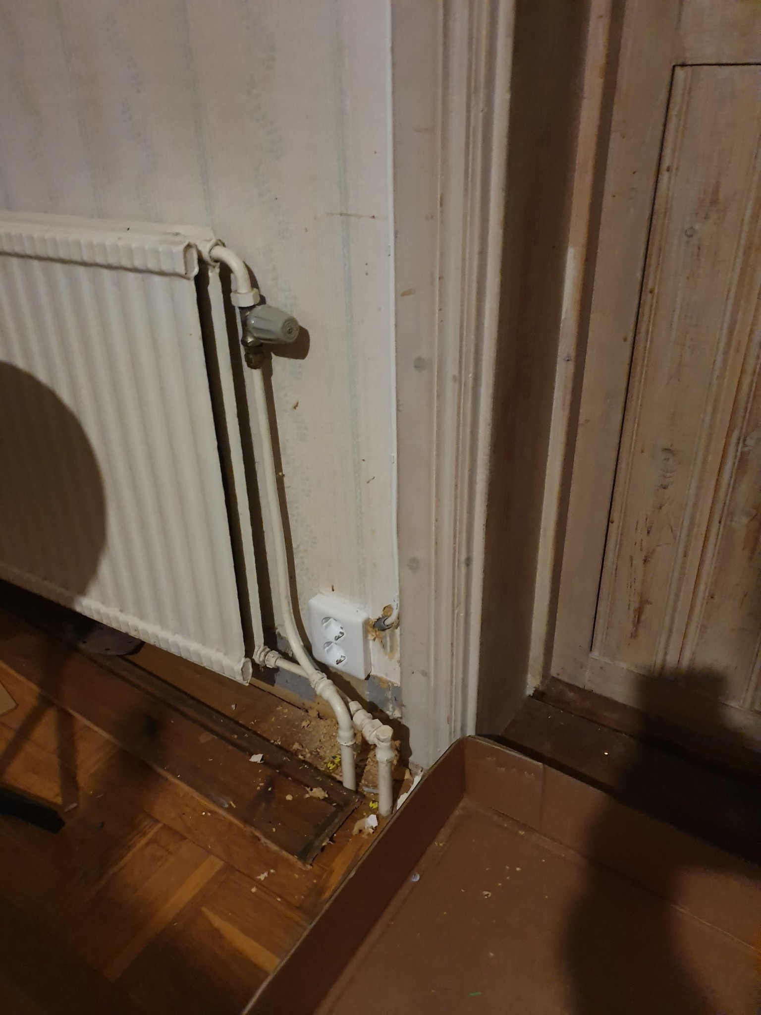

Är jag extra kinkig eller är det nån mer som tycker de här eldragningarna är osnygga?
Eluttaget har hamnat precis bakom rören så det nedre går inte att använda, bredvid kommer en grov,grå slang rakt ut ur väggen.Ovanför tryckknappen slingrar sig elsladden ut från dörrkarmen och ut till utebelysningen, varför drog man inte ut sladden rakt ut bakom knappen och lät den slingra utomhus? Bägge bilderna föreställer samma vägg i ett blivande vardagsrum som ska få nytt golv,ny altandörr och en svindyr fondtapet. inte kul!
Rätt vanligt i gamla hus att uttagen sitter väldigt nära elementet. Fanns inte så många regler då, samt de gamla uttagen var utan petskydd och byggde inte så mycket ut. Så hade det varit ett gammalt uttag hade det förmodligen gått att använda båda.

Rakt bakom strömbrytare finns det nog bärande regel/pelare så just där kan man antagligen inte borra sig igenom. Men jag håller med om att det inte ser så snyggt ut, hade ju blivit bättre om man gått ända upp till ovankanten av dörren för i den höjden tittar man inte så mycket.V Vickan F skrev:
Ok, först då, utelampan. Vad har du för fasad? Troligtvis har elektrikern borrat utifrån och in, antagligen mitt i ett lock eller mellan. Har du inte sagt hur du vill ha gjort det då är det ju svårt för hen att veta. Men det beror mkt på vilken sorts fasad du har.
Uttaget, det sitter väl där en befintlig dosa satt? Det är inte så mkt han kan göra åt placeringen isåfall. Annars hade du fått säga att du vill ha uttaget flyttat. Gällande slangen som kommer ut så kanske det var svårt att komma närmre fodret pga. Trästomme. Men vill du ha det snyggt så ta dit honom igen och be honom fälla in det. Då får du ingen synlig kabel men lite åverkan på väggen som du behöver spackla innan tapetsering.

Håller med om att det inte va den snyggaste dragningen. Kanske på sin plats att be en elektriker fixa till det när ni ändå ska renovera
