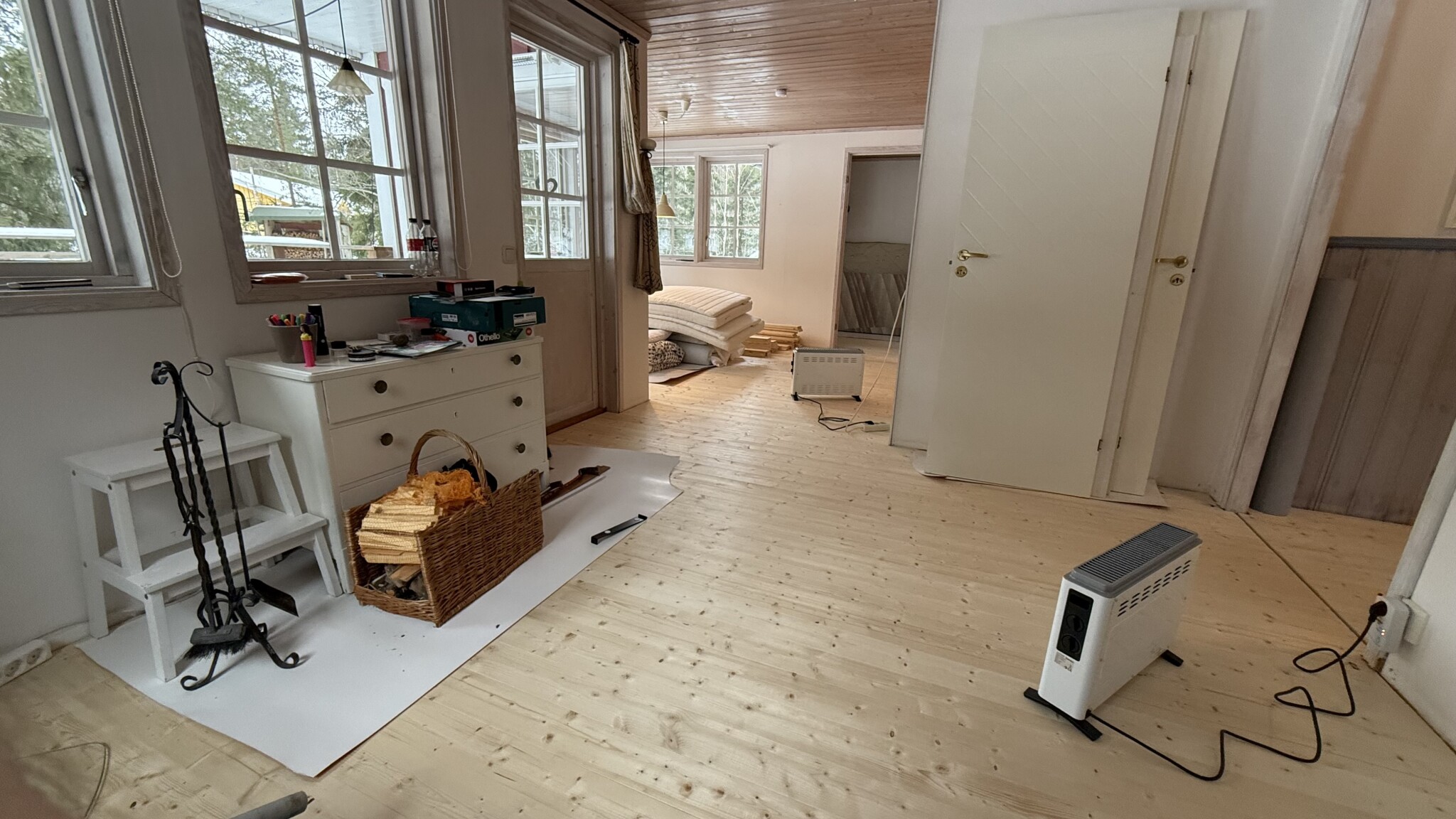

Har precis lagt in ett massivt obehandlat trägolv från Baseco i gran (ekonomisortering) i mitt sommarhus.
https://www.baseco.se/sv/golv/produkter/gran-obehandlat/
Köpte idag Osmo hårdvaxolja 3062 Ofärgad matt. Sant Osmo borste+skaft för appliceringen.
Han jag köpte den av sa att det egentligen inte bövde slipas innan jag behandlade golvet.
Frågar någon mig så är plankorna jag la in redan väldigt "fina" och bra i ytan.
Vad säger proffsen/forumet kring detta? MÅSTE jag slipa golvet innan jag börjar med första lagret hårdvaxolja?
Jag skulle slipa lätt mellan 1:a och 2:a lagret om fibrerna reser sig.
Sen instruktionen han gav var att applicera ett tunt lager bara. Jag behöver inte torka av om jag applicerar det tunt med borsten.
Några tips eller låter ovan okej?
Ingen slipning behövs innan första lagret? lätt slipning om det behövs innan andra lagret?
Och sen applicerar jag det tunt tunt och jämnt med osmos verktyg så behöver jag inte springa efter och polera/torka av?
tack på förhand.
bifogar även bild för referens hur golvet ser ut nu.

Jag körde på Osmo hårdvaxolja.U Ulfo69 skrev:
Med deras breda borste på skaft för applicering. Två lager blev det sammanlagt.
Som glad amatör gick det utan problem. Och jag är SUPERNÖJD med resultatet. Känns och ser ut som ett behandlat golv. Men inte ”lackigt” precis som jag ville ha det. Och gran-känslan finns kvar.
Jag körde direkt utan någon vidare slipning. Då golvplanken var väldigt släta och fina. Spacklade en 40-50 kvistutslag (även små när jag ändå höll på). Hade ju köpt ett ekonomisortering grangolv. Men behöll dom fina bitarna
Kanon. Och känns som enklare än att hålla på och såpaskura. Men jag är som sagt bara glad amatör.
