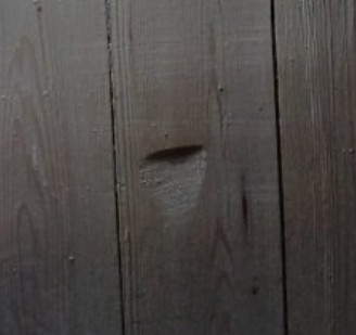

Det där golvet går såklart att slipa och ytbehandla som man vill. Det ser ut att vara en del djupare jack i det så man får antingen göra ett ganska stort jobb med ifyllnad först eller leva med att det är lite gropar. Eller bara slipa ned det men då kommer man absolut behöva slipa rätt mycket, det tror jag.

Jacken/groparna kommer ta tid att bli av med golvet kommer bli tunt.
men jag antar att du lever med dessa.

Det ser ut som personen aldrig slipat ett golv tidigare.

Om något tungt landar på trägolvet trycks fibrerna i träet ihop. Så länge de inte gått av helt kan du fixa golvet så att det ser ut som om det aldrig hänt.
Spreja först vatten på gropen och låt det dra in lite. Ta sedan ett hett strykjärn och stryk på märket med en bomullstrasa emellan. Fukta trasan lite så att inte golvet blir bränt.
Fukten i golvet blir så het att ångan får fibrerna att expandera och få tillbaka sin gamla form.
Men… det där är ju ett undergolv? varför vill man slipa det? Det är ju gamla tiders golvspån… inte menat att ligga överst. Sorteringen är antagligen därefter med gropar med mera…
Hantverkaren är visserligen en klåpare. Men det hade ju varit billigare bara lägga ett riktigt golv (eller hyvlat virke) ovanpå…
Tror faktiskt det är gran men det spelar ju ingen roll just i detta fall. Bland det sämsta jag sett. Han har på flertalet ställen "tippat" slipmaskinen och grävt djupa gropar. Sen kan möjligen brädgolvet vara av dåligkvalitet men bättre än så där är inga problem att få till.Krilleman skrev:

Jag tror ganska säker att det är en vanlig maskin med "rulle" på en av bilderna ser man ett väldigt tydlig märke som ser precis ut som att han råkat luta maskinen lite i sidled (har gjort samma misstag själv)M maria01 skrev:
