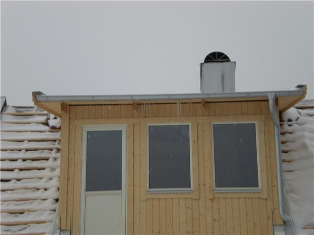

Har precis bytt ut mitt tegeltak samt byggt ut takkupan på mitt hus något. Taket är ungefär 110 kvadrat, varav 20 kvadrat numera består av falsat plåttak.
Utöver plåttaket har plåtslagaren satt 22 meter hängrännor, 15 meter stuprör, vindskvisbeslag, beslag vid kupan samt gjort en inklädnad av skorstenen, alltså vanliga plåtarbeten vid ett skifte av tak. För detta blev jag fakturerad 56.000 + moms, där 16.000 + moms var kostnaden för material.
Timtiden var 29 timmars verkstadstid ( Ej rotberättigat ) Samt 67,5 timmar vid fastigheten, totalt 96,5 timmar a 415 kronor + moms. Efter rotavdrag landade fakturan på drygt 52,000 med moms, att ha i beaktande är att övriga kostnaden för taket är 30.000 i material ( betongpannor, läckt, 1 balkongdörr, 2 fönster etc ) och ungefär 50.000 i arbetskostnad för snickaren ( Efter rot ). Tycker dels arbetstiden för plåtjobbet är väl hög, och även att av drygt 130.000 i totalkostnad, så utgör 52.000 plåtjobbet.

Det behöver inte vara oskäligt.
Det är alltså lite drygt en veckas arbete för två personer som de fakturerat.
Viss tillverkning samt all montering av hängrännor, stuprör, vindskivor, skorsten och takkupa kan säkert mycket väl ha tagit drygt en vecka för ett arbetslag på två personer. Däremot kanske materialet låter lite högt på 16 000 kr plus moms, men jag har inte räknat på det...
Sen tycker jag inte du kan jämföra äpplen och päron när du jämför tegeljobbet med plåtjobbet.
Visst kan det vara oskäligt dyrt, men utifrån den informationen du ger, så behöver det inte alls vara det.

Tillbaka till TS. Det var ju en ganska enkel släpkupa utan plåtväggar och lite plåtgarnering nedtill. Men vad skall man säga. Har dom jobbat med det i ca 100 timmar och ni kommit överens med löpande deb, så är det nog så.
Tycker dock fortfarande att materialet ligger lite högt. För det är väl inte Reinzink? Ser ut som aluzink eller nån silverlack.
tycker faktiskt det verkar skäligt
Det är aluzink, kostnad på fakturan 160 kr kvadraten + moms. Hängrännorna 56 kr m + moms, stuprören 73 kr meter + moms.Frebbe skrev:Jo precis...
