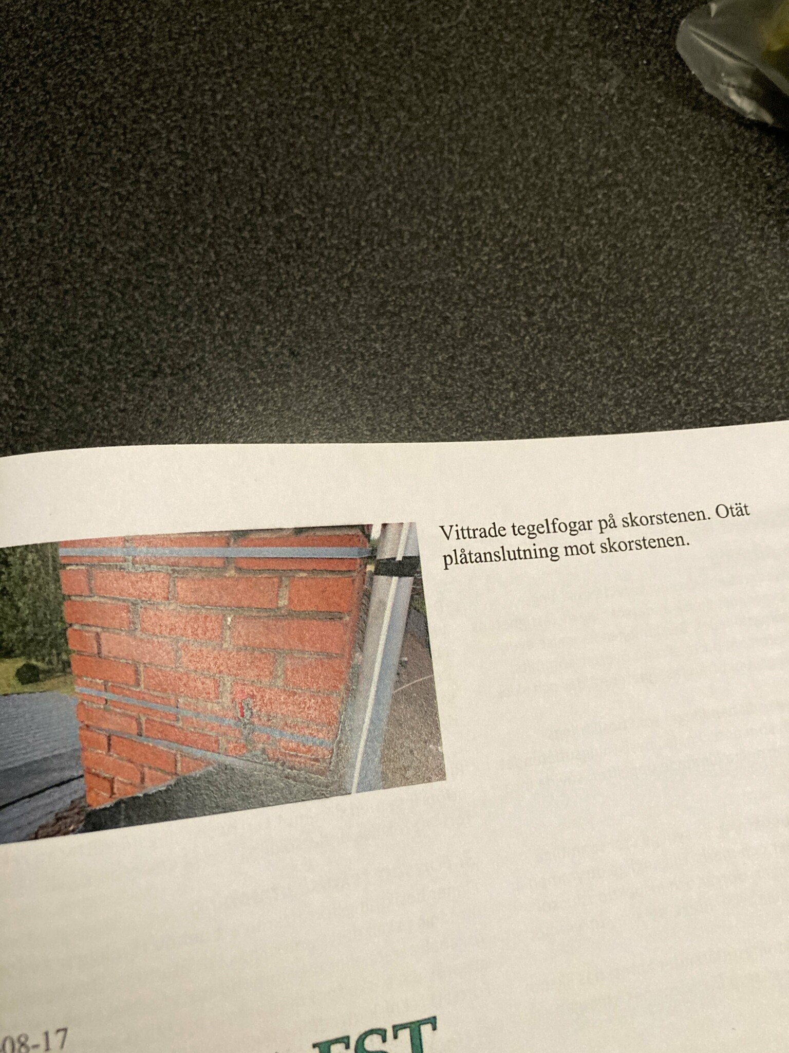

Här är mitt besiktningsprotokoll
  • Tegelsten skorsten med vittrade fogar, plåtarbete, dokumentation, textbeskrivning synlig på dokumentet.
  • Bild på en textdokumentation, sannolikt från en takbesiktning med anteckningar om befintliga skador och problemområden.
