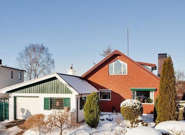

På vårt (relativt) nyköpta hus 1.5 plans hus sitter en åskledar i form av en mast ~4m hög. Huset ligger högt med det finns några hus runt omkring som ligger något högre/lika högt.
Föregående ägare hävdar att denna installerades någon gång nät de köpt huset (dvs efter -73) och att ledaren går in genom huset till en platta någonstans (det finns alltså ingen synlig kabel utanpå huset utan pinnen går rakt ner genom en takpanneformad plåt som dessutom börjat rosta.
1) Vem kontaktar jag för en inspektion? Elektrikern?
2) Bör jag kanske tom ta bort den? Det viner rätt bra i vinden och ingen granne verkar ju ha någon liknande ledare.

Är det inte rester av en gammal TV antenn? Verkar konstigt att åskledaren skulle vara dragen genom huset, skälet till åskledare är just precis att få åskan utanför huset.

Det låter inte som om du har en komplett åskledarinstallation. En "riktig" anlägging ska förutom en mast med blixtfångare ha ledare längs alla takåsar samt nedledare i minst två av hörnen på huset.
Risken finns att din nuvarande "åskledare" gör mer skada en nytta vid ett ev nedslag.
Vill du ha en riktigt åskledaranäggning ska du kontakta en firma som sysslar enbart med detta eftersom det finns en hel att tänka på vid installation av åskledare.
Eftersom "åskledaren" inte redan lett in åskan i huset så kan det inte vara så utsatt. Plocka bort masten och sov lite godare. Som sagts tidigare riktiga åskledaranläggningar är lite dyrt och lite svårt att få till riktigt bra samt lite tveksamt när det gäller funktion.

Så tom med 70-tals mått mätt är detta en dålig installation?
Är tveksam till att det skulle vara en gammal TV antenn då huset som sagt ligger högt och dessutom i GBG, vi har fri sikt till TV-antennen så en sådan mastodontmast borde inte krävas.
Bifogar en bild på masten, tyvärr syns den övre delen dåligt. Den är som sagt lång och det sitter en lite "boll" (~golfboll) längst upp.

Svårt att se, men visst liknar det en antennmast. Har det funnits amatörradio i huset tro? Hur ser den där "ledaren" ut? Om det vore åskskydd så borde det varit en utanpåliggande vajer.

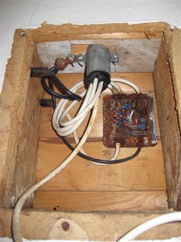

Tidigare ägare var kanske en aning virrig. Iaf nämnde han att den går ner i garderoben så vi kikade i garderoben som ligger närmast under. Under en skiva i väggen hittar vi nedre delen av masten. Se bilden. Ut från den kommer 4 st koax kablar varav 3 går in i en dosa med lite elektronik. Dessutom är den masten jordad (tror jag - svart kabel) liksom dosan. Jordkabeln och den utgående koakledningen från dosan går i var sitt plåtrör, detta tyder på att det är en orginalinstallation (huset är byggt -60). För på 70-talet borde man väl dragit dessa i plast?
På väggen står det TV-UKV (UltraKortVåg?) Slutsatsen är alltså att detta är någon form av TV-radiomast som är jordad.
SLutsatsen är alltså att skiten skall BORT! Det har dessutom krupit fukt utmed koaxkablarna så det är helt blött i trät runtomkring.

Huset är byggt -58-60 av en apotekare. Det hade en del "finesser" såsom lysrörsramp i fönster, spishäll och inbyggda högtalare i köket så han kan gott ägnat sig åt amatörradio också.Bo.Siltberg skrev:

Spännande vad man kan hitta i gamla hus!

Svårt att se vad det är på bilden men antar det är en komradio antenn i toppen till 27 mhz iom det är en boll i toppen och den ser ganska lång ut.
Vet det finns en 27mhz antenn just med en boll i toppen men minns inte märket just nu.
