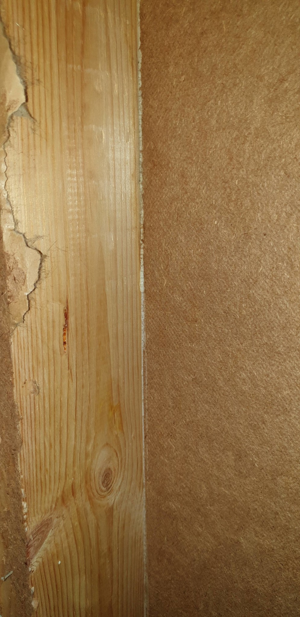

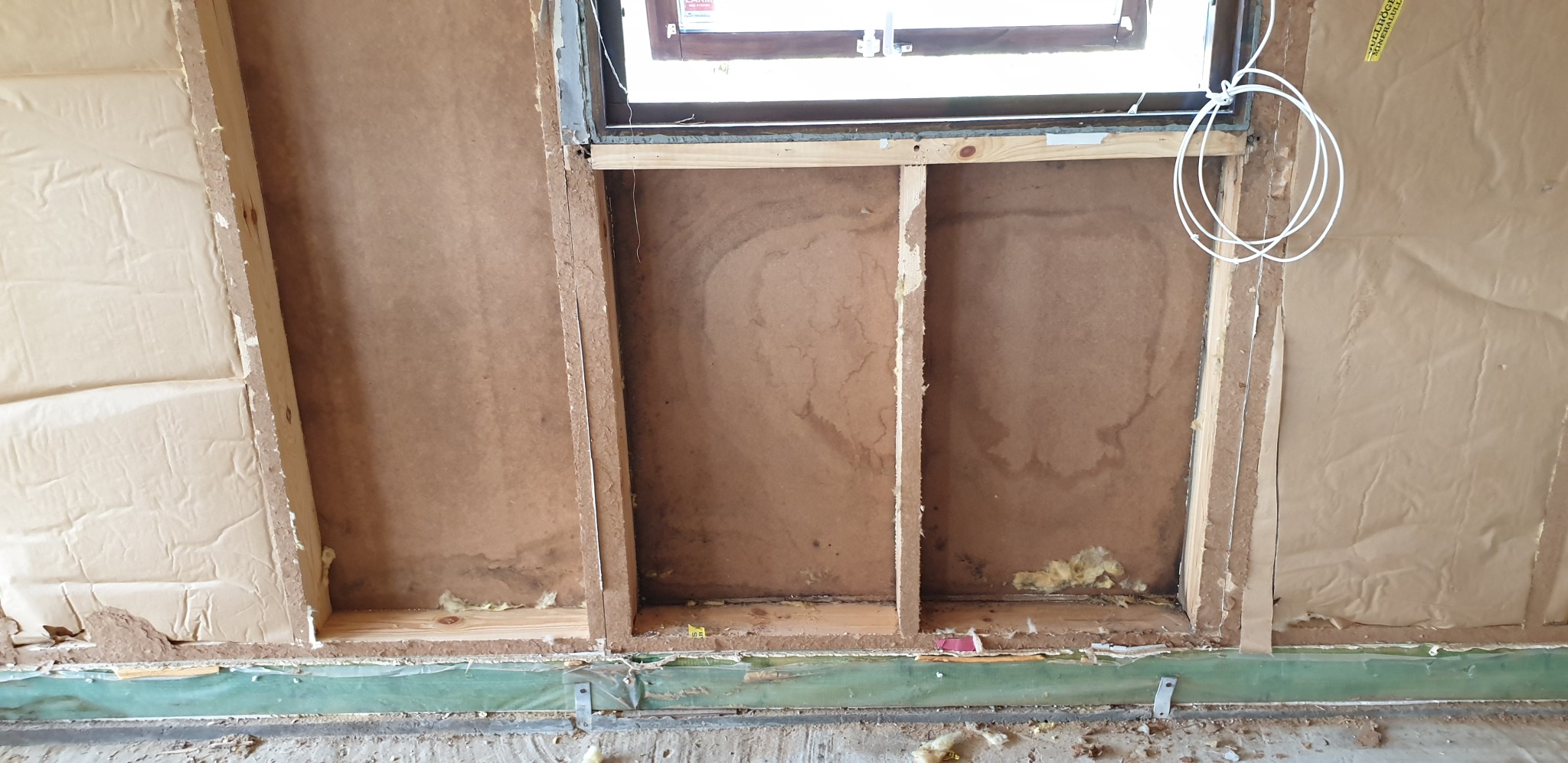

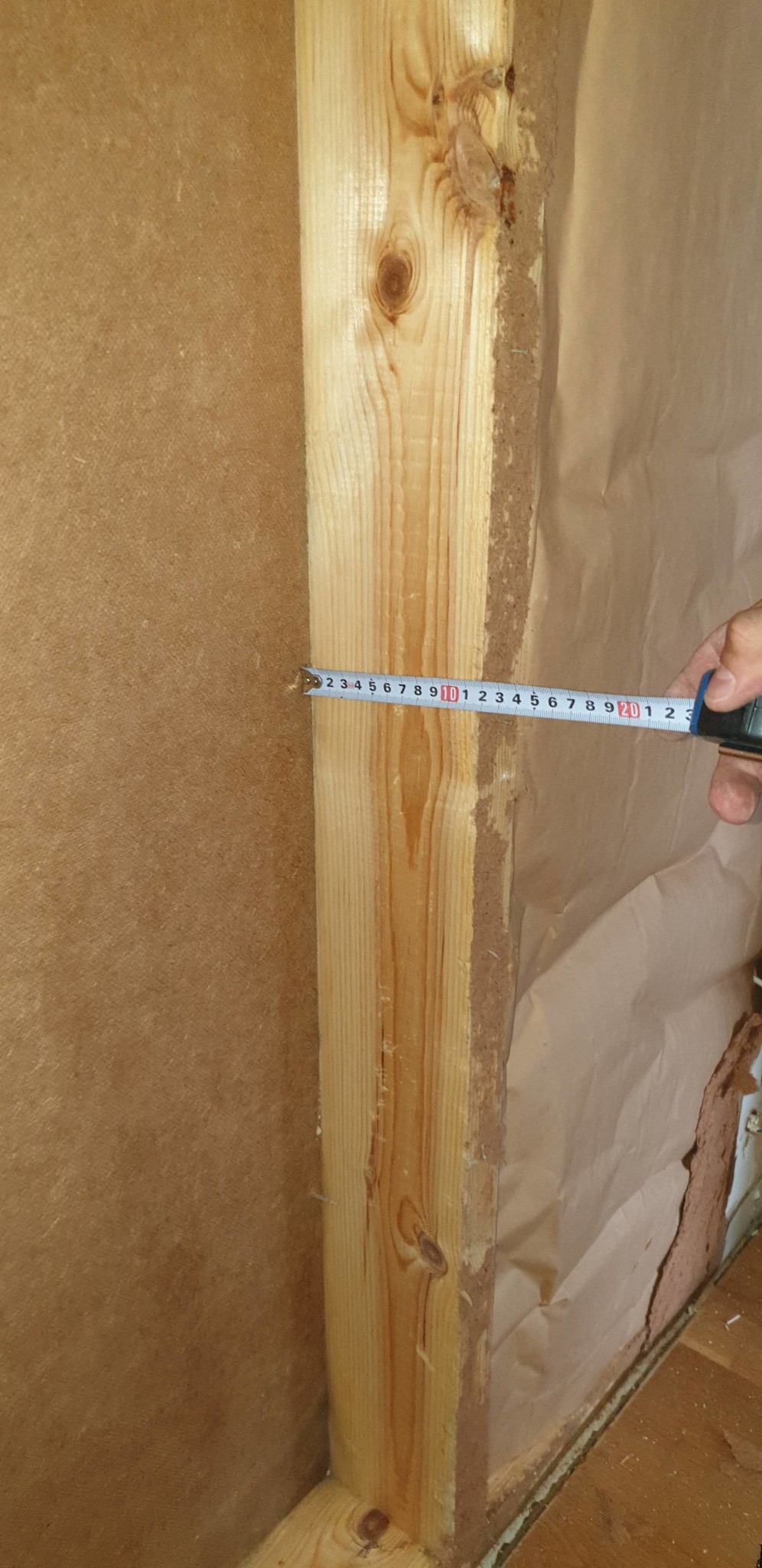

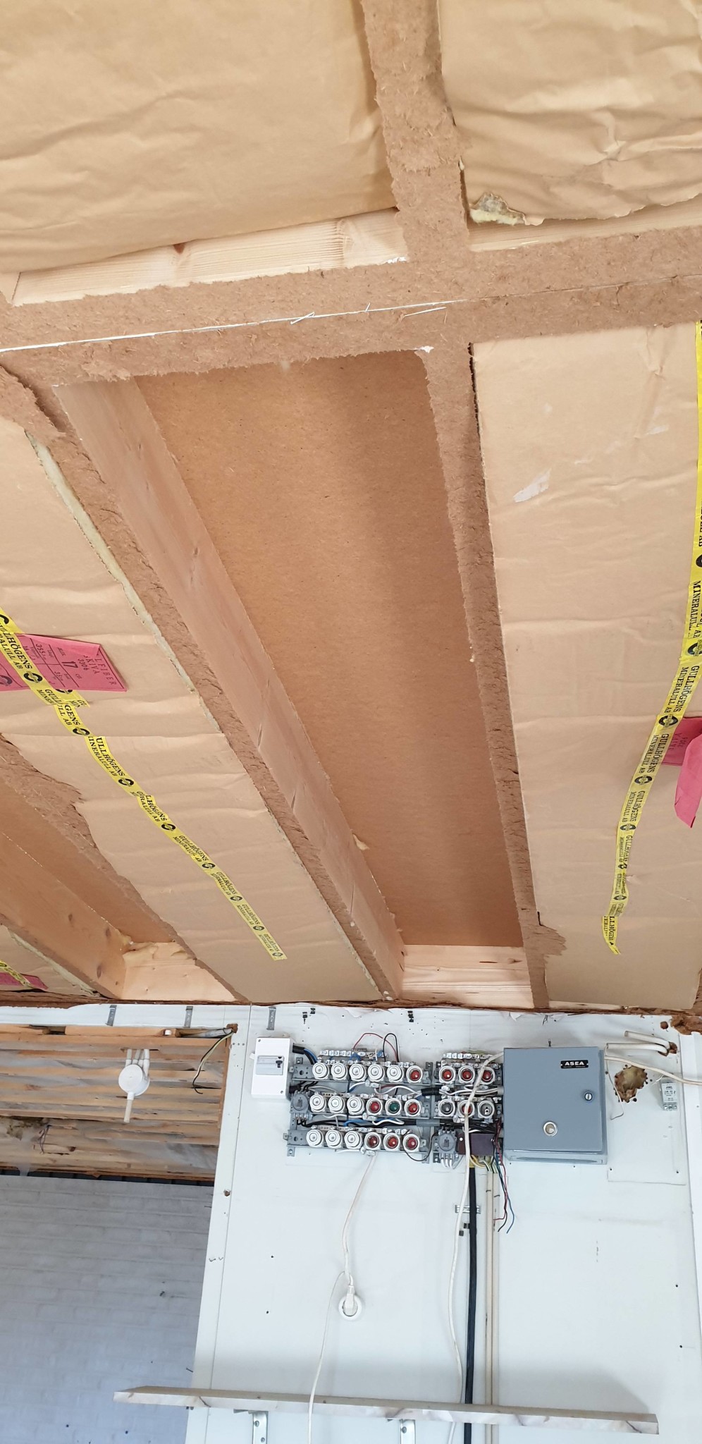

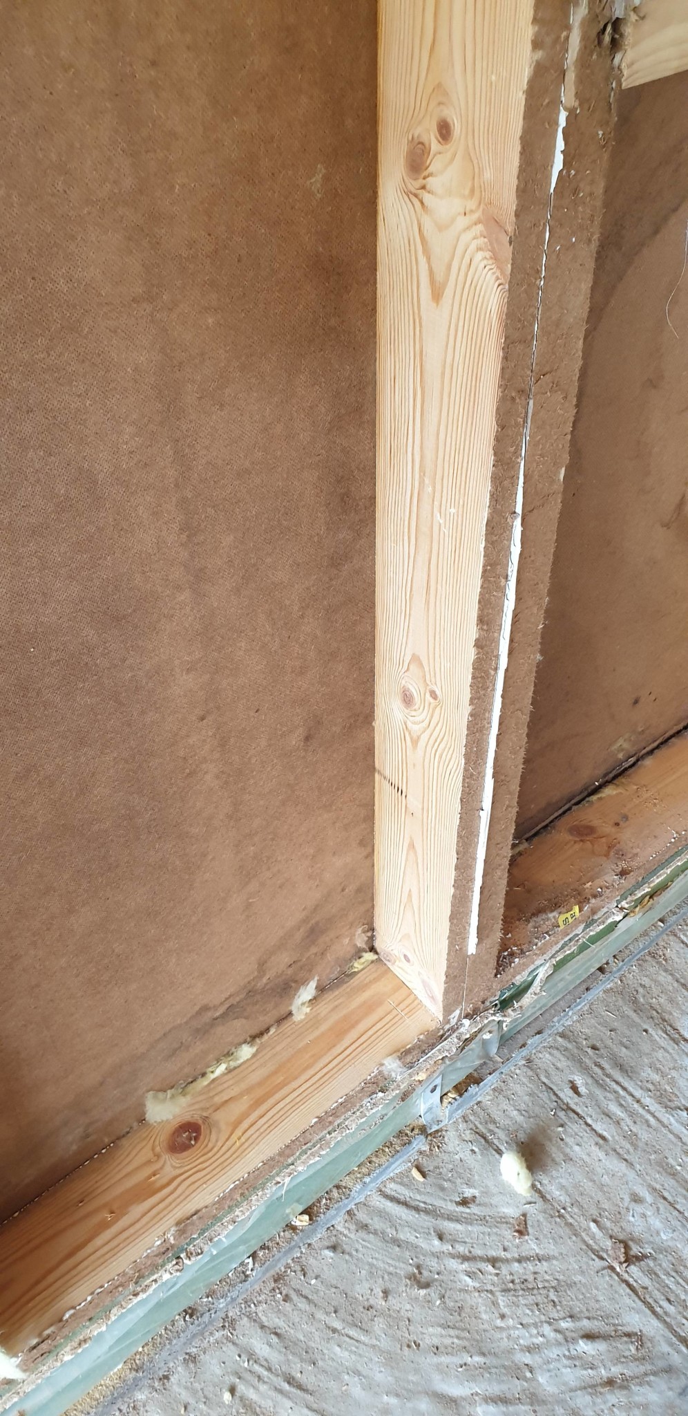

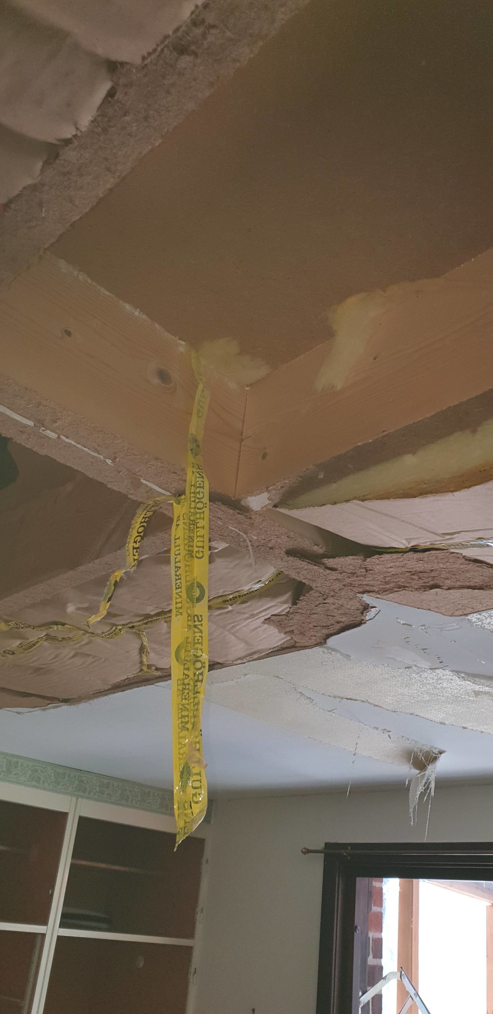

Villan är från 68, och nu har jag rivit ner allt.
Innerväggsbeklädnad var treetex så det åkte. Yttre fasad är tegel , ventilationsspalt och sedan trästomme som ni ser på bilden.
Isoleringen tänkte jag att återanvända men sätta upp ångspärr som inte fanns tidigare sen glespanel, dra el och sedan gips.
Nu har jag haft Anticimex på besök för enkel besikting för försäkringsbolaget.
Killen menar att masoniten som är yttre skiktet på trästommen andas inte och ångspärr kan jag inte ha, då jag kommer att stänga isoleringen från båda håll och masonit gillar fukt så det suger det åt sig från utsidan.
Kan det verkligen stämma att jag inte kan ha ångspärr med den här huskonstruktionen ?

Ångbroms och cellulosa ska du kunna köra där. Det blir lite dyrare än plast och mineralull dock
Gör inget om jag inte kan återanvända bef. ull eller att ångbroms kostar lite mer. Jag är ute efter ett fungerande koncept, Har nämligen tänkt att ha FTX ventilation i huset. Då bör det vara tätt ju.
Så ångroms och cellulosa iso - typ iCell skiva ?
Den killen visste inte vad han pratade om, masonit är diffusionsöppen. Går bra att göra som du föreslår.
Finns ingen anledning till ångbroms, kör vanlig ångspärr du.

Jag köper att Anticimex killen inte vet att masonit ska vara diffusionsöppen, Jag har försökt att hitta info om masonitens egenskaper men har inte lyckats. Samtidigt låter det rimligt att masonit bör vara diff-öppen och konstruktion med ångspärr eller ångbroms ska fungera fint.
Efter att ha läst om cellulosa isolering tycker jag att det är mycket bättre alternativ än att behålla den gamla glasullen jag har i väggarna och taket nu.
Bör jag också behandla reglarna med boracol innan jag lägger in iso och sätter ångspärr tycker ni ?
Nej det behövs inte
Om det inte är något fel på den gamla isoleringen är väl det bästa att behålla den, spar naturresurser och dina pengar.

Vet inte faktiskt.. isoleringen är ju från när huset byggdes, borde dagens iso inte vara snäppet bättre på de begränsade 120mm tjocklek jag har ?
Tack för era kloka svar hittills :)
Mineralull är i stort sett samma produkt i dag som för 50 år sen, så det finns ingen anledning att byta ut den ur isoleringssynpunkt.
guggen
Det finns mineralull med lambda på 0,033 istället för 0,038 som är vanligt. Några äldre sorter hade ännu något högre så visst ska du ha ny så är det inte dumt att ta lite tätare variant på den tunna väggen.
