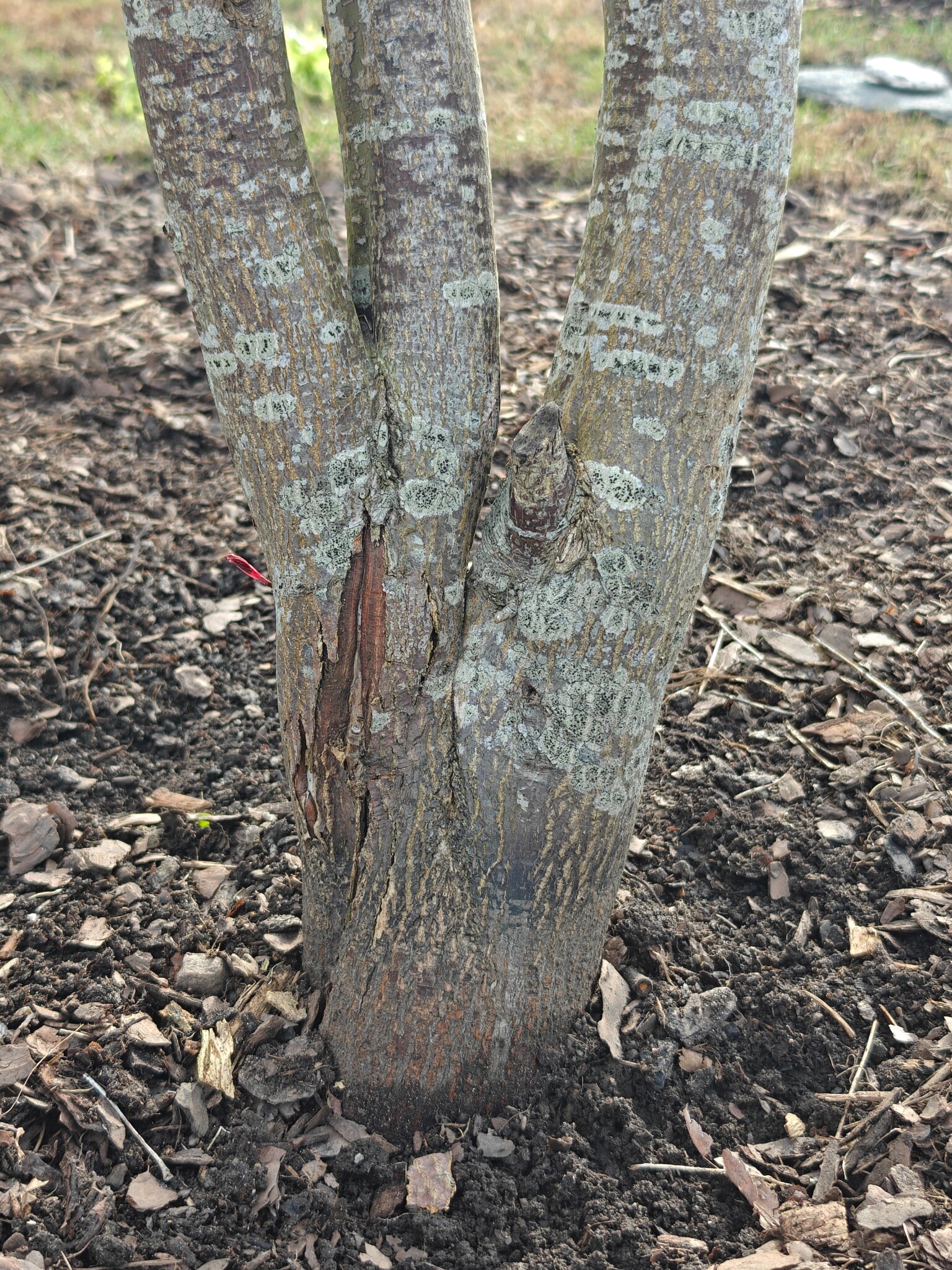

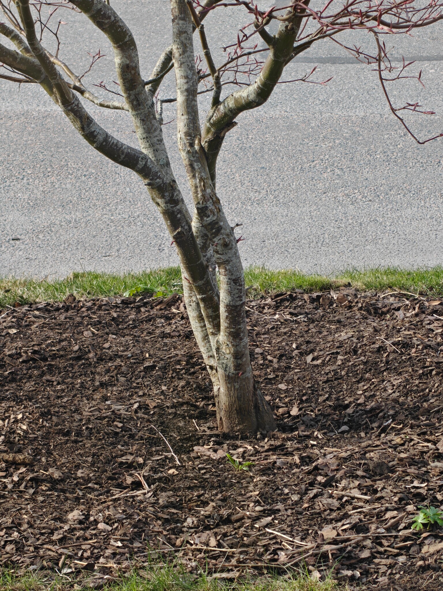

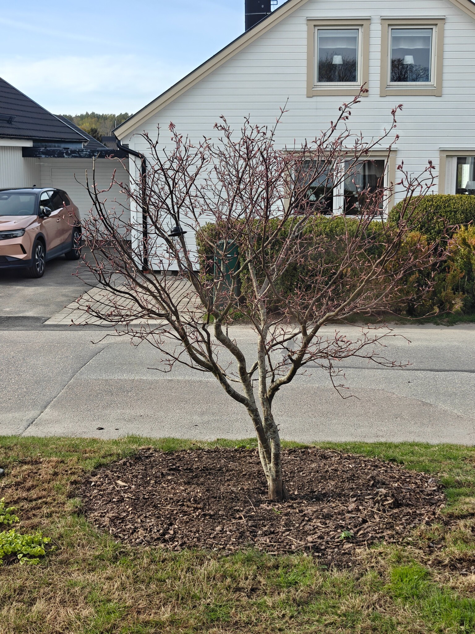

Hej! Vi flyttade för ett par år sedan in i ett hus som hade en ensam planterad japansk blodlönn på norrsidan av huset.
Första sommaren såg den fin ut men förra sommaren så skrumpnade bladen efter våren och den såg riktigt ledsen ut resten av sommaren med små löv och matt färg.
Jag gjorde lite research och prövade ett par råd. Grävde bort gräset som växte runt den och la ner ett lager barkmull kring den och grävde samtidigt fram rotbenet som tidigare låg under markytan.
Nu denna våren har den precis börjat knoppa men såg att barken har spruckit i området jag grävde fram förra året. Det kröp även lite små svarta myror på stammen i området.
Är det något jag bör oroa mig över och finns det något jag kan göra mer för att förbättra förutsättningarna för trädet?

Japanska lönnar är vackra som solitärer men det är tyvärr inte optimalt för dem. De trivs bäst som undervegetation till större träd som skyddar dem från stark sol, vind och sträng kyla.
Jag tror att de bästa du kan göra är att se till att den får tillräckligt med vatten. Det ser ut som att den ändå har klarat att valla över skadan i barken.
Myror finns det överallt och de små svarta gör ingen skada. De vill gärna bo där det är torrt som det kan bli vid ett dött träd. Men de irrar också runt precis överallt och letar mat. Bladutspringet på lönnar kan vara lite klibbigt och kan säkert räknas som mat för myror.
Tack för utförligt svar. Jag har tänkt vattna området med spridare ordentligt i 30-40min en gång i veckan om det inte kommit nederbörd. Får hoppas att sprickan i barken inte är så illa som jag inbillar mig!H Harmagedon skrev:Japanska lönnar är vackra som solitärer men det är tyvärr inte optimalt för dem. De trivs bäst som undervegetation till större träd som skyddar dem från stark sol, vind och sträng kyla.
Rotvattnare eller droppåse brukar vara bättre än vattenspridare. Då når vattnet ner till rötterna. Om det bara regnar lite grand når det inte ner till trädets rötter, det fuktar bara ytan. Vattenspridare är samma sak. Obs, att de inte gillar att stå blött heller utan jämnt fuktigt men väldränerat är önskeläget.
Myrorna kan vara tecken på löss, men det känns lite tidigt för det än. Om du ser myror längre fram, på sommaren passa då på att titta efter löss.
I vilken växtzon är trädet planterat? Skadan i barken skulle kunna vara köld/temperaturväxlingar. Om trädet står utsatt för sol kanske du ska skydda det med juteväv nästa vinter. Går det att ordna bättre vindskydd och lite mer skugga?

Trädet står i zon 3, utanför Göteborg. Tror absolut att barkskadan kan vara temperaturväxlingar. Virar man då in stammen i juteväv inför vintern? När tar man av den igen?
Ja, precis, lägg juteväv över och skydda framförallt solsidan av stammen.
Jag hade en trädgård i västra Härjedalen. Då jobbade jag en del med stora stenar för temperaturutjämning. Det kanske kan vara något? Rimmar ju bra med det japanska också. Med tanke på zon tre hade jag nog försökt jobba lite med att förbättra mikroklimatet för den.
