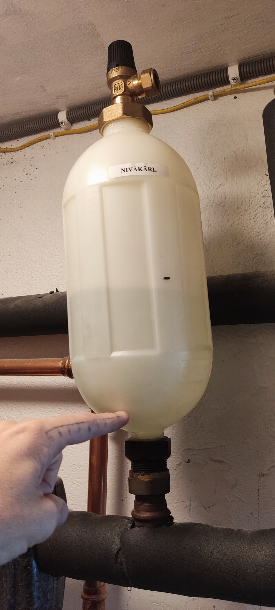

Har bergvärme installerat 2015, Nibe 1245.
Flyttade in 2020 och 2021 fyllde jag på 0,5 liter så det blev 50% i nivåkärlet.
Nu såg jag att nivåkärlet nästan var tomt så jag fyllde på 1 liter.
Så till frågan, bör jag vara orolig att jag har en läcka eller är detta normalt?
  • Finger pekar på ett vit plastnivåkärl i ett värmesystem, omgiven av rör och ventiler, installerat 2015.
Nja, det kan du ha om det inte finns luft i systemet så det har bytt plats med vattnet men det går inte att säga ja eller nej bara sådär på frågan.Det är ett slutet system så det ska i princip inte försvinna någon vätska. Fyll upp ordentligt å se hur det utveckar sig å försvinner mer...
