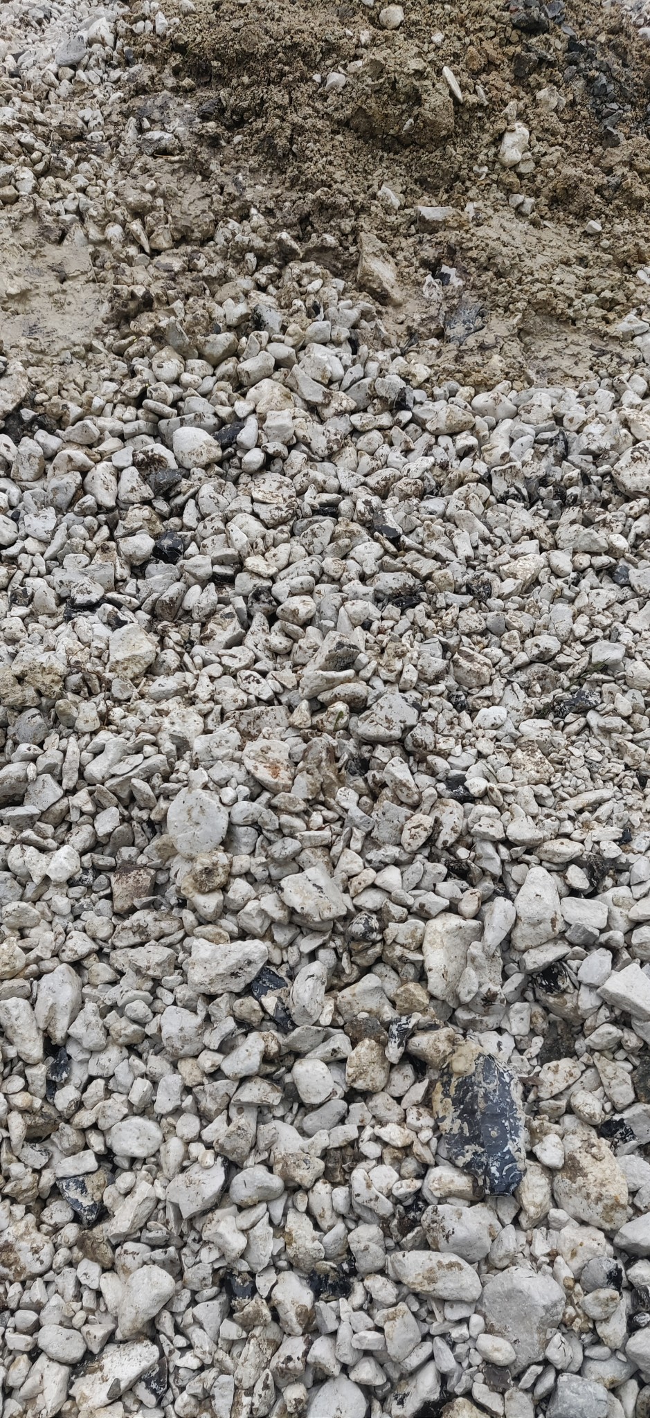

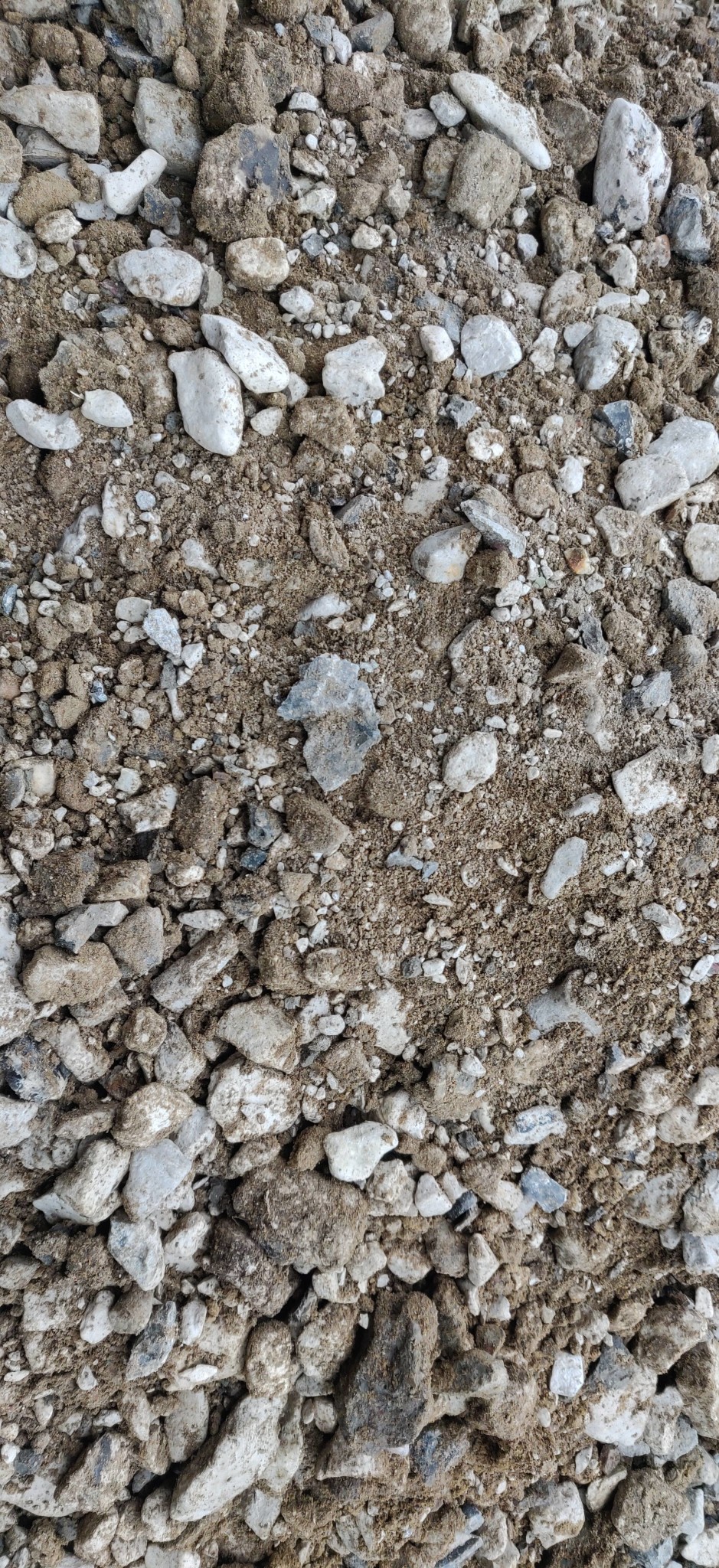

Min entreprenör har precis rivit garaget och ska nu börja bygga upp utbyggnaden. Såg idag att de lagt markduk under och ser ut att återanvända stenen som fanns där innan. Jag tycker det är väldigt mycket sand och jord i stenen. Det kommer 30 cm cellplast ovanför.
Oroar jag mig i onödan?
Ska väl vara tvättad sten.
Under cellplasten ska det vara kapillärbrytande material, ibland föreskrivs det att det ska vara 150mm tvättad makadam, men jag anser att det är överkurs och la vanlig otvättad 8/16 under cellplasten.
Det är inte så att de ska lägga makadam uppepå?
