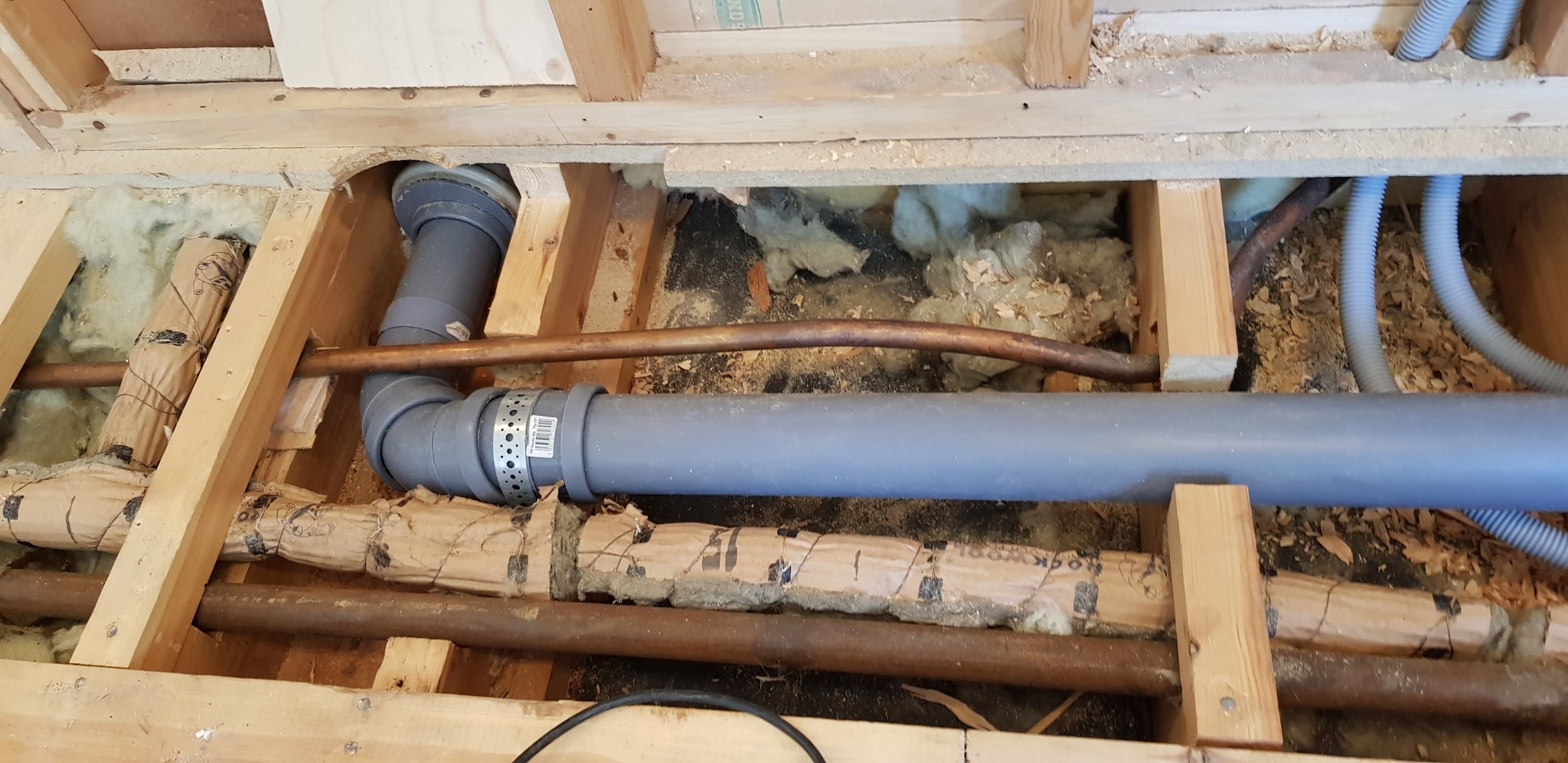

Om man har dragit en spånskiveskruv i ett trycksatt kopparrör för varmvatten, vad är symptomen? Det borde läka ganska ordentligt visst?
Det är i efterhand som jag har börjat grubbla och oroa mig. Kommer ihåg att en skruv "poppade" när jag drog ner den. Golvläggare har börjat lägga golv så jag skulle helst slippa riva upp skivorna igen.
Jag har stått och stirrat på det lilla hjulet i vatten mätaren 10-15 minuter utan att den rör sig.
Vad tror ni? Borde jag vara orolig?

Det kan vara i stort sett tätt tills skruven eller röret rör sig lite. Är skruven helt oåtkomlig? Tänkte, om det går att komma åt och mäta resistans mellan skruven och röret.
Det är inte bra att ta bort skruven , den tätar nu men inte senare om den sätts tillbaka . bättre att denImmobil skrev:
sitter kvar inför testning
Är alla skruvskallar synliga fortfarande ? Längd på skruvar ?
Som hempularen säger , en ringklocka/summer med långa sladdar , en på röret och sedan testa
mot alla skruvar som du är orolig för , sitter en skruv i röret så tjuter det
Ja, avloppsröret ligger inte så bra till, risken för att sätta en skruv i det måste ju vara rätt stor.M Mikael 81 skrev:
Det ploppande ljudet kan bero på att ett rör viker undan. Har fått den effekten ett par gånger då jag skruvat där det funnits elrör (koaxialkabel) som ligger löst bakom gipset mellan bräderna i ströpanelen. Det var dock lite jobbigt den gången då inte röret flexade undan så att jag tvingades flytta en stringhylla två centimeter åt sidan.
Jag skulle tro att skruven (känn på skruvhuvudet) blir antingen kall eller varm beroende på vad du skruvat i.
För många, många år sedan råkade jag sätta en spik i ett prisol-rör i golvet. Upptäckte det inte förrän spiken (galvad) börjat korrodera pga kopparen är "ädlare" - först då började det läcka - om jag minns rätt tog det ca ett halvår.
