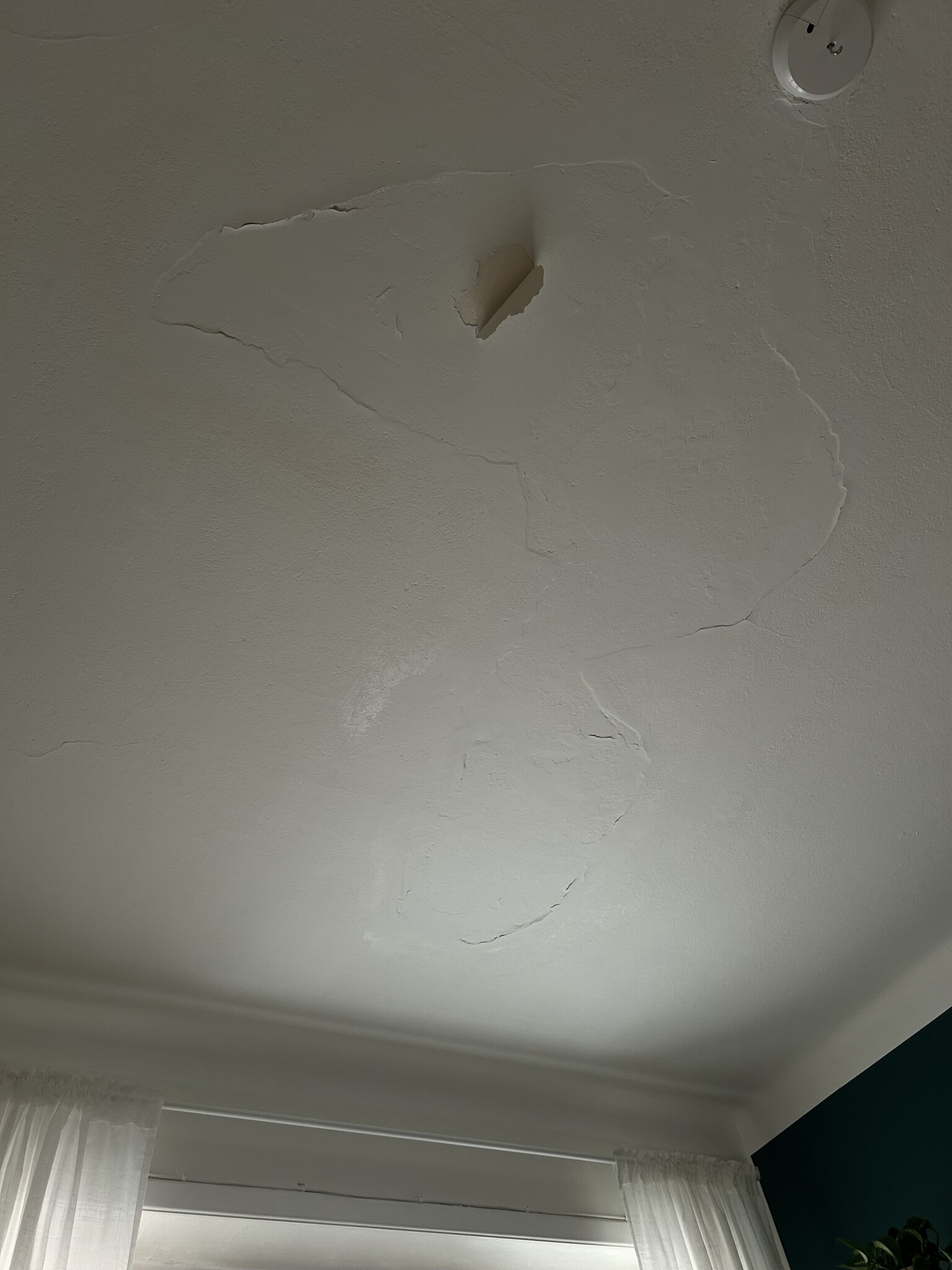

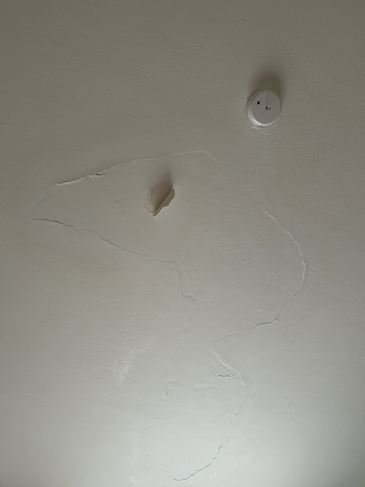

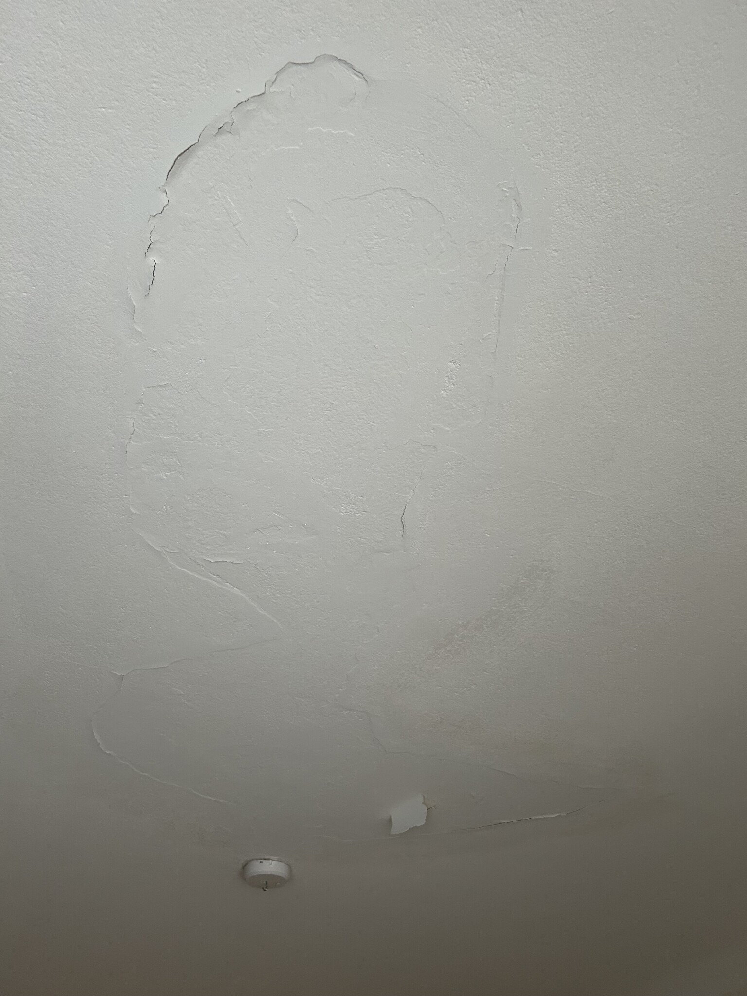

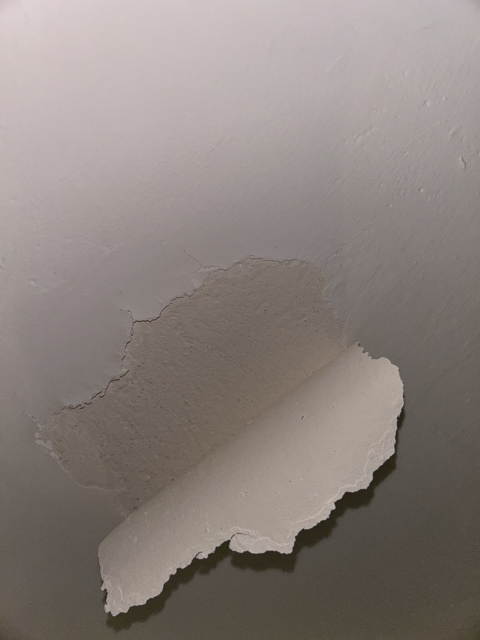

Jag har nyligen köpt en lägenhet i ett hus byggt 1934. Redan på visningen upptäckte jag att taket i vardagsrummet var sprucket och flagade en del, men tänkte inte så mycket mer på det just då.
Jag la upp bilderna nedan på Reddit och fick lite blandad respons – allt från lugnande besked om att det "bara" är gammal limfärg som målats över felaktigt, till gissningar om hussvamp (!).
Det var särskilt en kommentar som gjorde mig orolig. Personen menade att taket ser putsat ut (med hålkärl), vilket tyder på träbjälklag, och att tjockleken på fönstersmygen skvallrar om att huset är murat i tegel. Enligt hen kunde just den konstruktionen innebära en risk för hussvamp om fukt tränger in.

• Lägenheten ovanför har samma planlösning, så det är ett vardagsrum direkt ovanför skadan (alltså inget badrum eller kök).
• Skadan sitter nära yttervägg och fönster.
• Det sitter en luftventil precis under fönstret intill skadan som verkar ha varit stängd nästan jämt.
Vad tror ni här inne?

  • Sprucket och flagnande tak i vardagsrum med synlig underliggande yta. Potentiell gammal limfärg som målats över felaktigt.

100% limfärg. /målarn

Träbjälklag väl inte särskilt vanligt i lägenhetshus? Hur många våningar.
