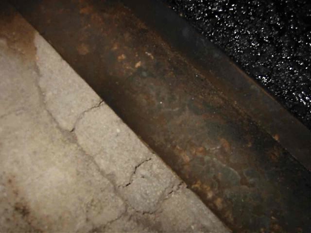

Min far har en Orlan 40 kW som ibland "puffar" så våldsamt så att frontplåten runt fläkten lossnar !?
Dessutom har han stora problem att få den keramik som han har blivit lovad av den Polska försäljaren, det har tagit flera månader och ingenting händer trots många påstötningar.
Någon som har nått tips i dessa båda frågor?

Nej men den var nog lite sprucken från början och han blev lovad en ny uppsättnig gratis.
Tyvärr verkar den polska säljaren inte veta vad han har sålt eftersom han har skickat fel
keramik en gång redan.
Jag tror ju inte att nån annan återförsäljare är så intresserad av att hjälpa till med denna panna då den köptes direkt från generalagenten.

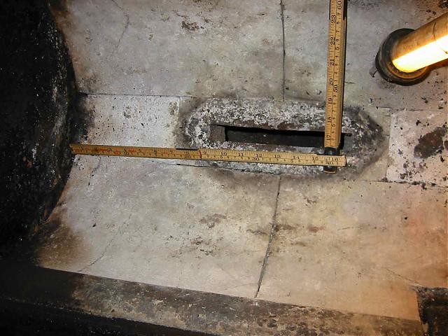

Lite uppdatering av situationen vad gäller reservdelar.
Den polska försäljaren påstår att det inte finns stenar som är 33 cm långa som i farsans panna.
Mycket konstigt!?
Han har ju själv sålt denna panna!?
Har någon en vettig beskivning på hur man byter stenarna i denna panna ( om man lyckas få rätt stenar nån gång) ?
Vissa delar ser ut att vara platsgjutna i pannan
Mycket konstigt!?
Farsan har frågat generalagenten ett antal gånger men vi har inte fått något vettigt svar ännu.jorme skrev:
Att få tag på eldfast bruk är inget problem men farsan har sålt huset och lovat köparen att det skall finnas en ny omgång keramik eftersom det är lite sprickor i den befintliga.

LÄGE FÖR GJUTNING AV KERAMIK ?
Gör egen form och gjut, sälj formen åt köparen han behöver säkert fler K-insatser längre fram.
(svårt att lita på en polack??? eller har man ingen logistik koll på serienr typ. Om man gjuter direkt i
panna får man väl skicka en säck gjutmassa som reservdel)
