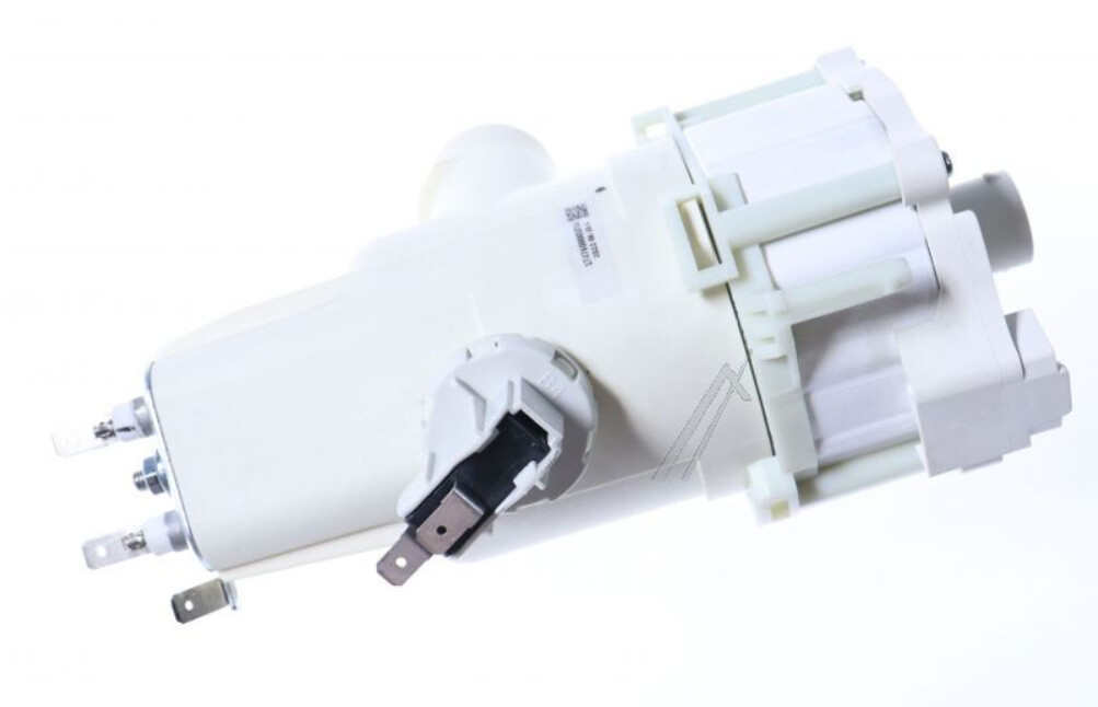

Hej forumet.
Jag har en diskmaskin som jag senaste året använt som torkställning för disken då den inte värmer vattnet och larmar för just elpatron.
Lyckades inte hitta någon passande elpatron när jag googlade så fick tipset ifrån elgiganten att kolla med centralservice i Osby vilka glatt återkom med en länk till rätt elpatron.
Dock satte jag i halsen, fick hjärtattack och slet mitt hår när jag såg priset 1990kr för denna lilla detalj. Jag köpte mao inte denna.
Nu är jag dock mer än less på att handdiska i ett hushåll om 5 personer och skulle vilja få liv i maskinen igen, men inte till denna summa.
Finns det någon här inne som vet om det går att använda någon annan värmare, och kanske kan tipsa om en vettig prisvärd?
Jag har inte kollat var värmaren sitter eller hur den sitter kanske jag ska nämne.
Maskinen är en LOGIK LID60X20N

Partnummer, länk till patronen?
Hittade gamla mailet nu, detta var numret till en alternativ värmare som ska passa som ersättare.
THO553001 - Värmepump, Logik diskmaskin - 1.909,00
Verkar svårt att hitta på den modellen. Detta är en brandad elgiganten, vilket gör det svårt att identifiera delar. Sannolikt finns det en snarlik produkt på amazon, aliexpress eller likande. Men det svåra är att veta vilken. elgiganten tar ju under 4000:- för maskinen, så 2000:- är ju rätt saftigt.
Elpatron och någon cirkpump i ett plasthus. "Värmepump" är nog lite storslagen benämning. Börja med att kolla att den får ström, mät resistansen osv.

jo de kan ta betalt
allt passar med 32mm anslutning
ta en electrolux för 300.- istället för den kinesiska skiten som inte håller
denna är ju skitdyr men passar
https://www.nettoparts.se/shop/varm...xtAl70jHcaAiPoEALw_wcB&CookieConsentChanged=1
jo jag kollade noggrannareM moken skrev:
du har en midea dvs äkta kines
pumpen heter
ZXW-50-8-1L
säljs bla under artikelnummer
17476000015287
då hittar du den på fixpart för 1493.-
