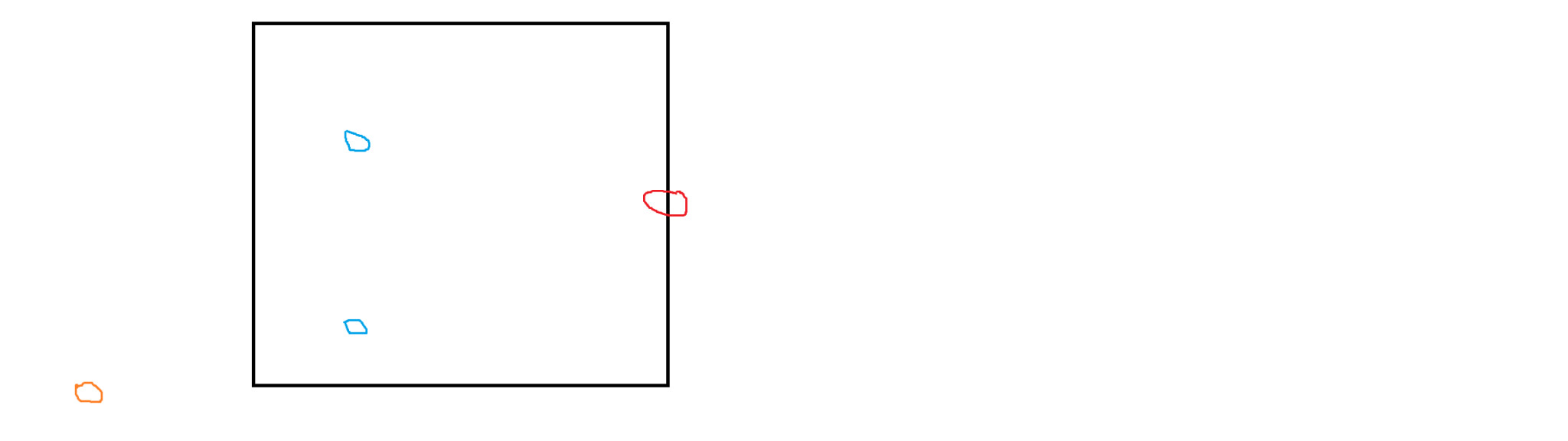

Upplägget är följande: enplanshus med tjocka väggar och där täckningen är halvdan i olika delar av huset. Till detta kommer också att vi byggde ett trädäck på baksidan, och där brukar jag sitta och arbeta utomhus och då är det skönt att ha det vanliga nätet och inte behöva krångla med att dela från mobilen.
Vi har fiber in i huset vid ytterdörren. Där kommer det in i en garderob där medieomvandlaren sitter. Som det ser ut nu sitter det en switch i garderoben som delar upp ingående ledning i sex trådar. Dessa går två och två till tre olika rum: vardagsrummet, ett sovrum och arbetsrummet där det sitter ett dubbeluttag per rum. Tidigare hade vi routern i samma garderob men då kom den väldigt långt bort från arbetsrummet, som är i andra änden av huset och under pandemin märkte man att det var svårt att ha möten med bara trådlöst. Det som krånglar till det lite är att våra datorer numera inte har ett nätverksuttag utan bara har trådlöst. Detta hade ju iofs. gått att lösa med en massa adaptrar, men det är skönt att kunna flytta datorn om man behöver byta arbetsställe.
Det gör att det nu behövs bättre trådlöst i andra delarna av huset + utomhus. Nu sitter routern i vardagsrummet, eftersom det är mer mitt i huset. Den är då inkopplad från ett av uttagen som switchen sitter i, och från den går bland annat kablar till TV:n och till PS5. Dessa kan man gömma bakom en bokhylla så de stör inte heller och det känns också mer stabilt att de går på tråd och inte trådlöst, särskilt som routern står i bokhyllan en halvmeter bort.
Men hur gör jag för att få till bästa täckning i arbetsrummet på andra sidan huset? Jag försökte använda den gamla routern som en repeater, men den verkar ha gett upp och är nu heldöd. Så då tänkte jag i stället skaffa en "riktig" repeater alt. en access point. Det jag är lite nojjig över är att kapaciteten skulle gå ner, vilket jag har hört kan hända om man har en repeater som bara går på trådlöst. Men om man har en sådan som också kan vara en access point, går det i så fall att koppla in en kabel i repeatern från bredbandsuttaget i arbetsrummet (där alltså ingen dator sitter längre) och därifrån låta den repeata? Kommer det i så fall påverka kapaciteten? För mig borde det inte göra det lika mycket, men det är bara en känsla jag har och vet inte om det stämmer. Eller måste repeatern på något sätt gå via routern för att de trådlösa sakerna inte ska krocka

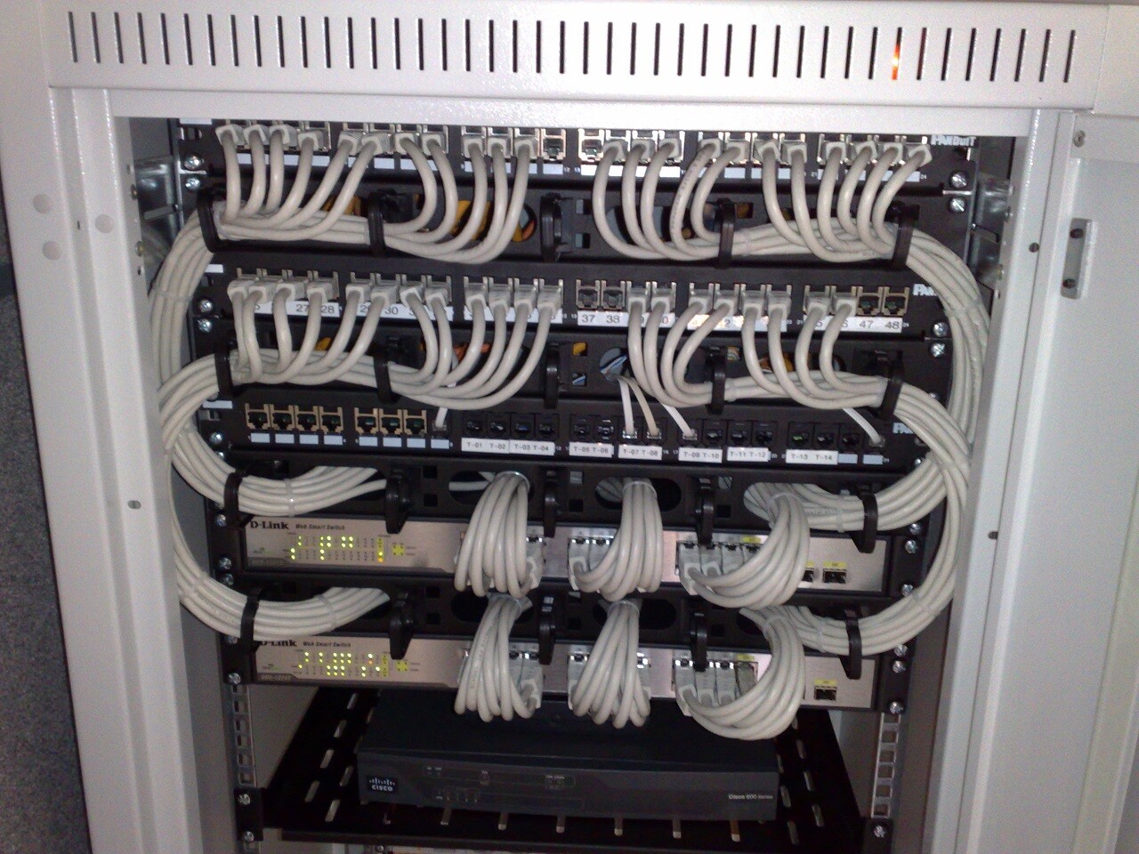

Om du talar om den "switch" (den har även andra funktioner) som är inbyggda i medieomvandlaren så är det helt OK att använda den, och den utgör som du säger "räckviddsförlängare" alltså du kan ha totalt 100m ethernetkabel innan nästa port om du kopplar in dig på den.
MEN, den skall alltså inte användas som switch. Om du inte har TV/Telefoni via din fiber så skall det endast sitta en kabel i din medieomvandlare och den skall sitta i WAN-porten på din "router" i den andra änden. Det skall inte sitta några andra kablar där. (Det har att göra med hur din ISP, alltså internetleverantör delar ut adresser. Även om det kan fungera så är det dumt, och en risk, av rena nätverksskäl, och nätverkssäkerhetsskäl.)
Om du inte har någon annan utrustning, t ex patchpanel (alltså en massa uttag för ethernet samlade på ett ställe, där de andra ändarna är utspridda i olika rum i huset) i garderoben där din fiber/mediaomvandlare sitter så finns det ingen direkt anledning att sätta din router där. Den kan lika gärna sitta på ett annat ställe.
Och om det finns en patchpanel där så kan man ändå ha sin router på annat ställe om man bara har två ethernetkablar över. En går då direkt från medieomvandlaren till din router (ofta via en patchpanel) och sedan så går en av de lokala nätportarna på din router tillbaka via det andra uttaget i ett dubbeluttag (oftast) till din patchpanel. Där sätter du en switch som distribuerar nät till de andra portarna i patchpanelen.
Det är dock inte heller fel att sätta din router direkt där patchpanelen är, men WiFi-funktionen blir då ofta lidande. Det löses som sagt med flera accesspunkter som ansluts med ethernet-kabel från routern.
P.S. Bild på en patchpanel
Här en lite större patchpanel med switchar. Switcharna under i bild och patchpanelerna ovan. En patchpanel är alltså ethernetuttag i en ram som är fast kopplade till ethernet installationskabel på baksidan av uttagen. Denna kabel är sedan dragen runt i huset/anläggningen och terminerade i ethernetuttag på de ställen man vill ha ethernet. Ofta dubbeluttag, dvs med två kablar till vardera uttag. När man vill koppla så ansluter man en kort kabel (patchkabel) mellan exv. en switchport och en patchpanelport som i bilden ovan.
I bostadshus så är dessa paneler naturligtvis mindre och har 10/12/14/16 portar eller så.
P.P.S Jag vet inte varför det blir två bilder i inlägget. När jag redigerar så syns iaf bara ett. Men ni får helt enkelt hålla till godo.
