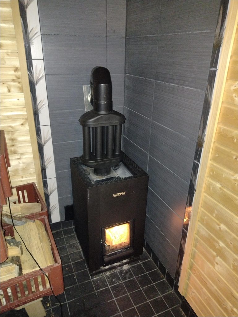

Åtminstone efter, jag har haft en monterad i ett år nu och kan konstatera rökgastemperaturer upp till 450C då det brinner som värst, och 250C då det är brinner lugnare, men det varierar mellan 300-450 då det brinner som mest. Värmeväxlaren påstår sig få ner tempen 80-90 grader så jag borde inte vara i nån riskzon för kondens direkt.
OK tänt första brasan med värmeväxlaren. Inget rökläckage 👍

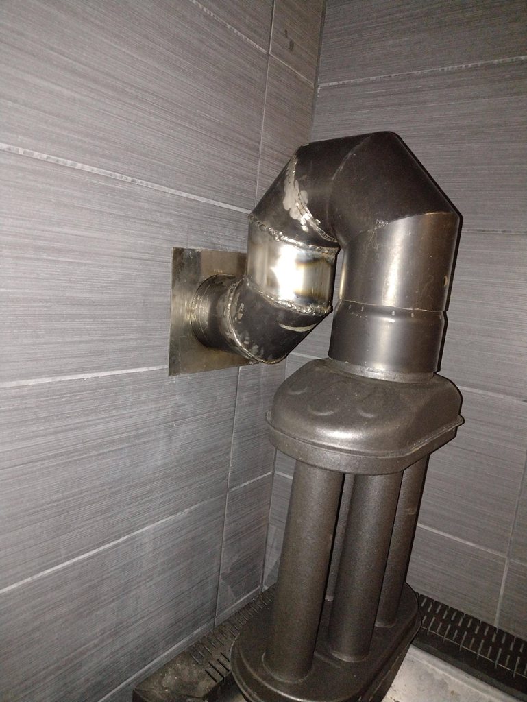

Började slipa fogarna men sen sket jag i det. Det räcker att måla den och rökgastermometer installeras efter böjen så jag kan se vad tempen ut till skorstenen blir.
Definitivt ändrad karaktär, draget är inte lika stort som förr (det var som en raket) men inga problem att starta en från kallt. Det verkar funka bra än så länge, värmeväxlaren ger ifrån sig rejält med värme. Jag är nyfiken att veta vad den utgående rökgastempen är.
