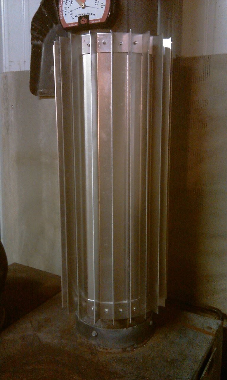

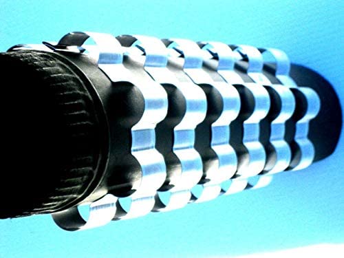

Jag har funderat å lägga en U-böj på rökröret till min bastukamin, då jag lätt får höga rökgastemperaturer och vill öka effekten. Jag har redan installerat kylflänsar på den lägre delen av rökröret. Jag är dock osäker om det är lagligt att lägga en sån U-böj, som man typ ser på bergslagskaminer. Tänker dom kanske har nåt undantag p.g.a. åldern. Lättare att installera mera kylflänsar också.

Att installera en uböj så nära kaminen kanske inte är ngn fara men hur är tanken när det skall sotasDennisCA skrev:
Ska du demontera rökröret vid kaminen
Har en sidodragning på min vind , 2 m + 2 st 27 gr böjar med sotmodul mellan böjarna .
Samlas mycket sot i just den delen av skorstenen

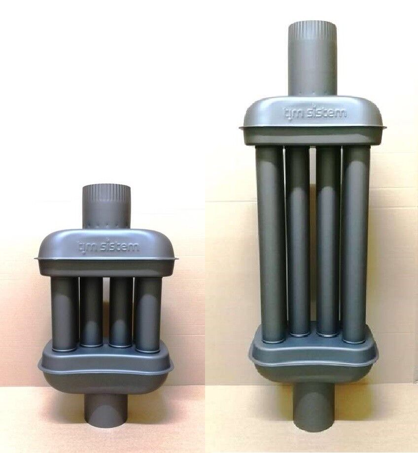

Finns olika modeller också från Tyskland:

Man undrar dock hur lätta de är att sota.

Ja det finns mycket, jag tror den här typen kunde vara effektiv kombinerad med fläkt som blåser på den, kanske kunde gå att sota om man hade sotningslucka på en krök ovanför så man slapp ner med borsten i alla rör.
Jag är dock osäkert om dessa är vidare hållbara, ser lite biliga ut i konstruktionen. Tänker man kunde svetsa ihop nåt bättre själv från tjockare gods. Fast de är inte så dyra heller så det kunde va värt å testa.
Finns även rör med kopparslingor för vattenmantling, vilket ju kunde vara intressant för den som verkligen vill hårdra det hela. Men då borde man kanske tänka på att skaffa vedpanna på riktigt... Vi sålde nåt liknande system för länge sen till vedeldade badtunnor, för att få mera effekt ur vedkaminen till badtunnan. Men det sålde inte så bra.

Jag tror inte det gör nån skillnad om det är stål eller gjutjärn i rökröret. Diametern kanske inverkar dock, det är 115 mm diameter på de rör jag har nu, men jag vet också jag har superbra drag i skorstenen så det kanske inte gör nån skillnad.
Tror det skulle funka bättre med en liknande grunka också.

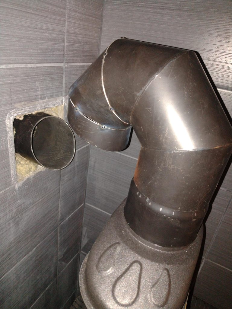

Lite gammal tråd, men jag köpte den minsta modellen av de där och först nu har jag fått för mig att prova installera den. Det blir trots allt lite bergslagskamin av rörkrörsdragningen för jag vill inte göra nytt hål i väggen, hellre svetsar jag böjar... Det blir en sotlucka sen också för att slippa in och sota härligheten. Får se vad sotaren säger sen.
