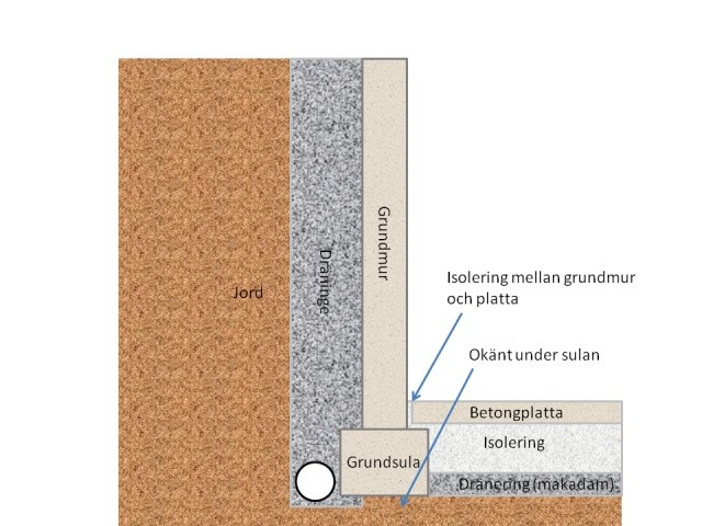

Vi är i full färd med att bryta upp gamla golvet i källaren för att sedan gjuta nytt golv med vattenburen golvvärme. Frågan är nu, vad är optimal dränering och isolering? Frågorna är många och råden går i sär, så jag frågar nu "öppet" vad är "bäst"?
min nuvarande plan ser ut så här;
- Gräva ur till ett djup i nivå med grundsulorna
- ev. duk
- ca 10 cm dränering
- 10-30 cm (beroende hur djupt grundsulorna ligger) isolering
- 8-10 cm betongplatta
- Totalt 28-50 cm

Min platta kommer troligen att ligga ovanpå sulan, lägger man 1 cm cellplast där också?Se min skiss nedan.b8q skrev:

Om du inte har problem med radon tycker jag att du skippar plast och cellplast vid kanterna.
Kan tänka mig att har du plast då måste du ha betong som är uttorkad samt fullt tätskickt (om du hade tänkt dig ett badrum) så att det inte hamna nått vatten mellan betong o plast.
Vattnet kommer förmodligen att försvinna då, kanske dunstar om du har tur pga. värme slingorna eller att värme slingorna aldrig tillåter att det kommer ner vatten där(hinner torka betongen efter dusch osv.)
Skippar du plast osv. behöver du inte bry dig om det där. Då vandrar fukten ...
Men som sagt det är min åsikt bara.. =)

När det gäller golvvärmeslang ska du absolut lägga den i skenor på cellplasten under armeringen för att de inte ska flyta upp. Skulle du av någon märklig anledning vilja lägga dessa ovanpå armeringen måste du binda väldigt tätt (15 cm), annars kommer det garanterat hamna i ytan.
Elen drar du lättast in under armeringsnäten efter att dessa är utlagda.
Detta vet jag av erfarenhet efter ett antal tusen kvadratmeters golvgjutningar.

Med den koll på läget du har så blir det bra /bäst hursomhaver när du löser det vartefter grävdjup och pris alternativ visar sig.
Om du lägger slangen under nätet så blir det ju en kostnad för skenor men du kan gjuta lite tynnre och ändå få tillräckligt med betong på för att få värmen att hinna ihop.Slangen bör vara trycksatt och övervakad under gjutningen, därmed är den ju vattenfylld och flyter inte upp.

Alla rörmokare jag känner till provtrycker med luft och det väger inte speciellt mycket
Vid samtliga gjutningar jag gjort där kunden lagt slangen ovanpå näten har det blivit problem ett vid gjutningen.
Vad kostar skenorna i förhållande till att slangarna kanske ligger ovanpå den färdiga betongen?
Jag tycker som sagt också att nätet ska vara över, men inte pga flytrisk eftersom men kan trycka med vatten som är mycket tyngre än luft
Om man lägger slangen under istället, vad är det för min-tjocklek på betong man kommer ned i då, om man förutsätter att ingen bärande konstruktion finns på?RoughChuck skrev:Med den koll på läget du har så blir det bra /bäst hursomhaver när du löser det vartefter grävdjup och pris alternativ visar sig.
