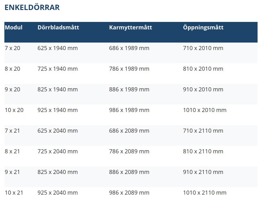

Karmar brukar vara 685, men stämmer inte det så finns både yxa och hyvel.

...sen går det att måttbeställa en dörr.
Första träffen efter en rapp goggling säger 686 mm:

Karmyttermått för innerdörrskarm M7x21 är 686x2089mm.
https://www.swedoor.se/tips-och-rad/mattabeller-innerdorrar

Var väl något otydlig i min frågeställning. Karmyttermåtten på 7x21 är jag medveten om och att dörren de facto går in i öppningen, var väl snarare huruvida differensen mellan karm- och öppningsmåttet - eller avsaknaden av denna i mitt fall - ställde till det med att få dörren rak och funktionsduglig. @tergo kopplade vad jag menade och reglarna hade jag fått i lod. Så något blev ordentligt i förarbetet åtminstone.
