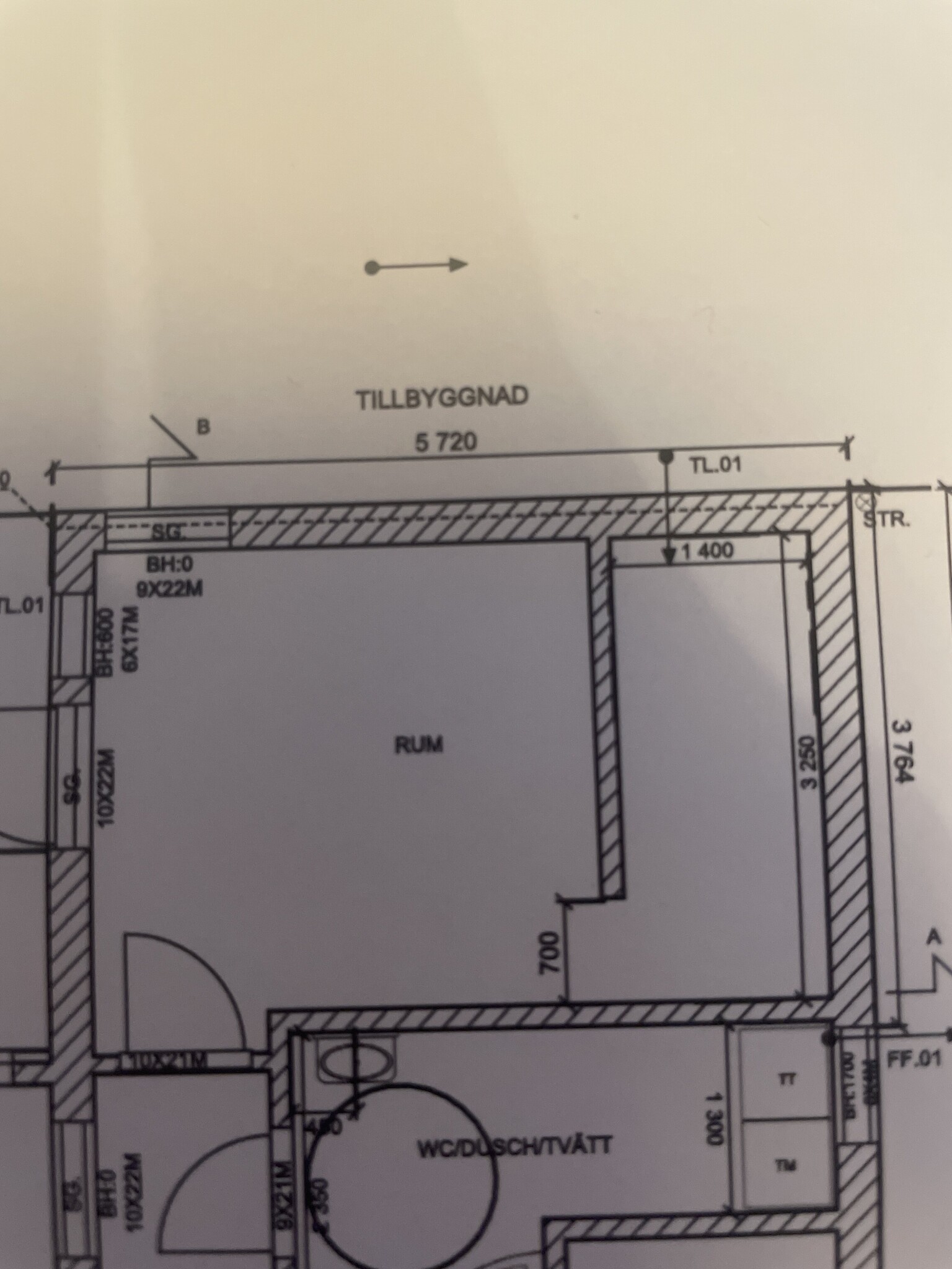

Vi ritar på en utbyggnad där vi får ett allrum som vi gärna skulle ha en walk in closet i/ arbetshörna bakom en vägg/avdelare. Kommer bygglovshandläggaren ha synpunkter på öppningsbredden in i det utrymmet? Nu är det ritat 700mm men kan öka till 800. 900 skulle kännas lite för väl tilltaget.
Skulle så klart kunna resa väggen i efterhand

Vad jag vet finns det inget i tillgänglighetskraven som säger att en klädkammare måste vara åtkomlig.
Håller med om det under förutsättning att det finns något annat sätt att förvara kläder i det tillgänglighetsanpassade sovrummet. Det räcker med att det finns ett anpassat sovrum.
Broschyr med mått för tillgänglighetsanpassning finns här: [länk]
Det räcker att det finns två garderober eller 120 cm klädstång någonstans i bostaden åtkomligt med rullstol.

Måttet anger väl yttermått på karmen (?) och att t ex bära in en något så när ordinär tvättkorg genom 62 eller 63 cm är trångt. Det är enkelt att testa då ni antagligen har en 60 garderob och så får ni några enstaka centimeter mer.
Måttet i tillgänglighetskraven är öppningens mått med dörren öppnad i 90 graders vinkel.
Detta är sannolikt en öppning utan dörr. Men kommer nog gå upp till 800.
Finns sovrum på bottenplan som uppfyller alla tillgänglighetskrav. Tror vi testar att skicka in med väggen uppritad då
Då är det ju helt irrelevant hur rummet i utbyggnaden är utformat. Det behövs bara ett tillgängligt sovrum.
Jo jag vet men måttet på ritningen är väl utan karm? Det finns dörrar som har en öppning på 700 mm men ett karmmått på 7(00) är ju standardmåttet.
