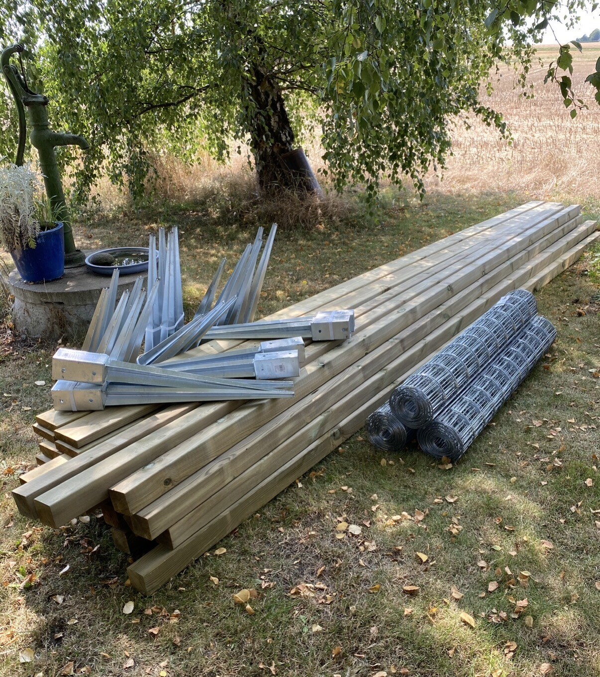

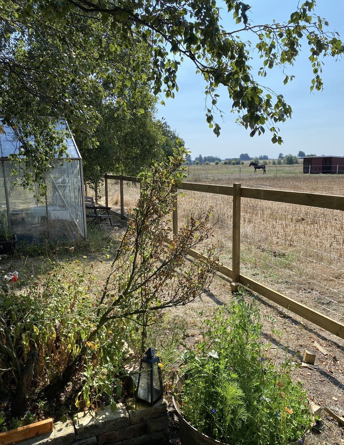

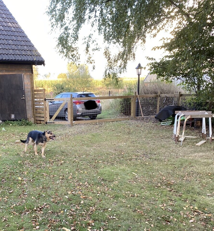

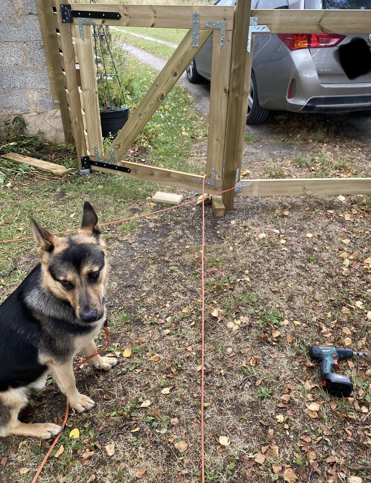

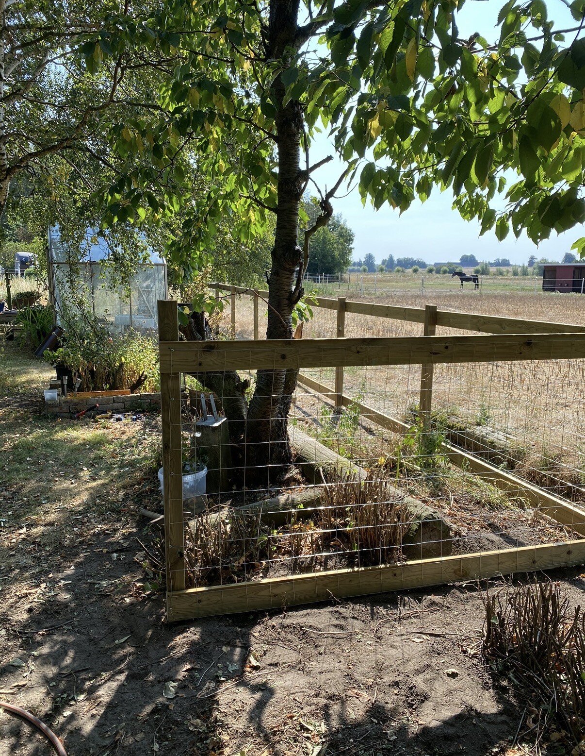

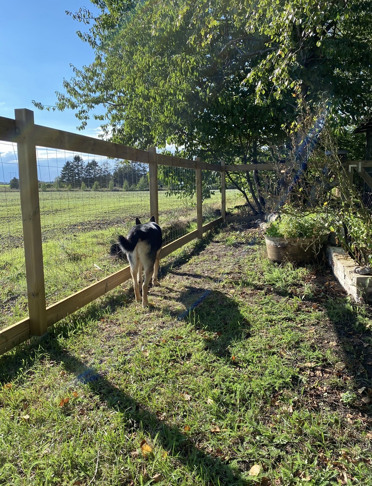

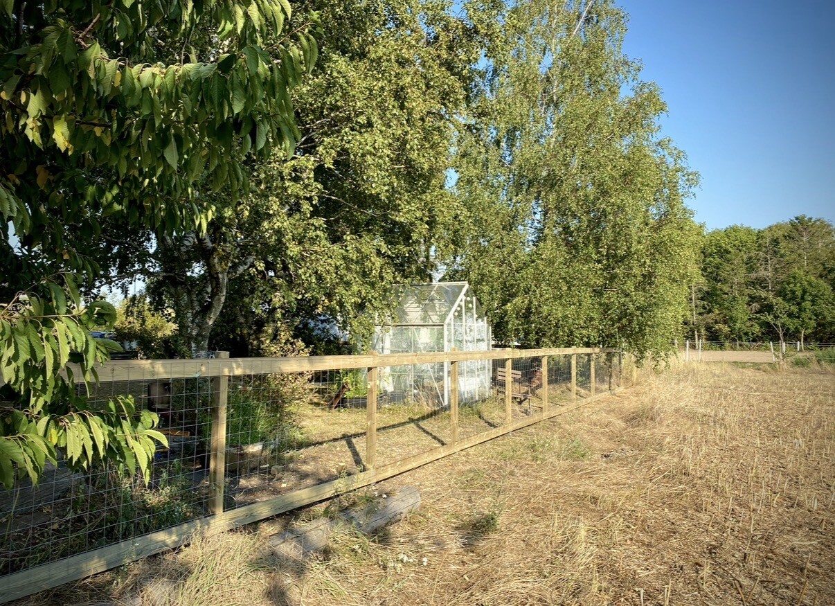

Så här gjorde jag mitt staket med två normalstora grindar som åkgräsklipparen kommer igenom.

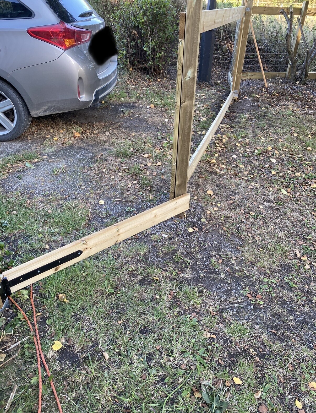

Dessutom gjorde jag ett par större grindar, den ena hänger bara löst på två upphängningskrokar och är ca två meter bred ut till mitt växthus (tyvärr ingen bild på den från byggandet men vid intresse kan jag fota i morgon 😉). Den hänger löst för att vara enkel att ta bort vid behov (helt onödigt för jag har inte behövt de än och det är 5 år sen jag satte upp staketet 😅).
Den andra stora grinden är ca 3 m och löstagbar men är skruvad fast i stolparna med små vinkeljärn… bred nog för att en större bil med släp, slamtömningsbilen m.m. ska komma in på gården.
Tanken var att stolpen skulle gå att lyfta upp ur ”ankaret” men tyvärr gick det inte efter att vi tryckt dit den, men det har fungerat hyfsat bra ändå.
Den lilla filmsnutten är från förra året, staketet har stått i några år och ”vuxit fast” 😅
Virke, metallstolpar och trådnätsrullar på gräsplan framför träd och åker, material för staketbygge.
