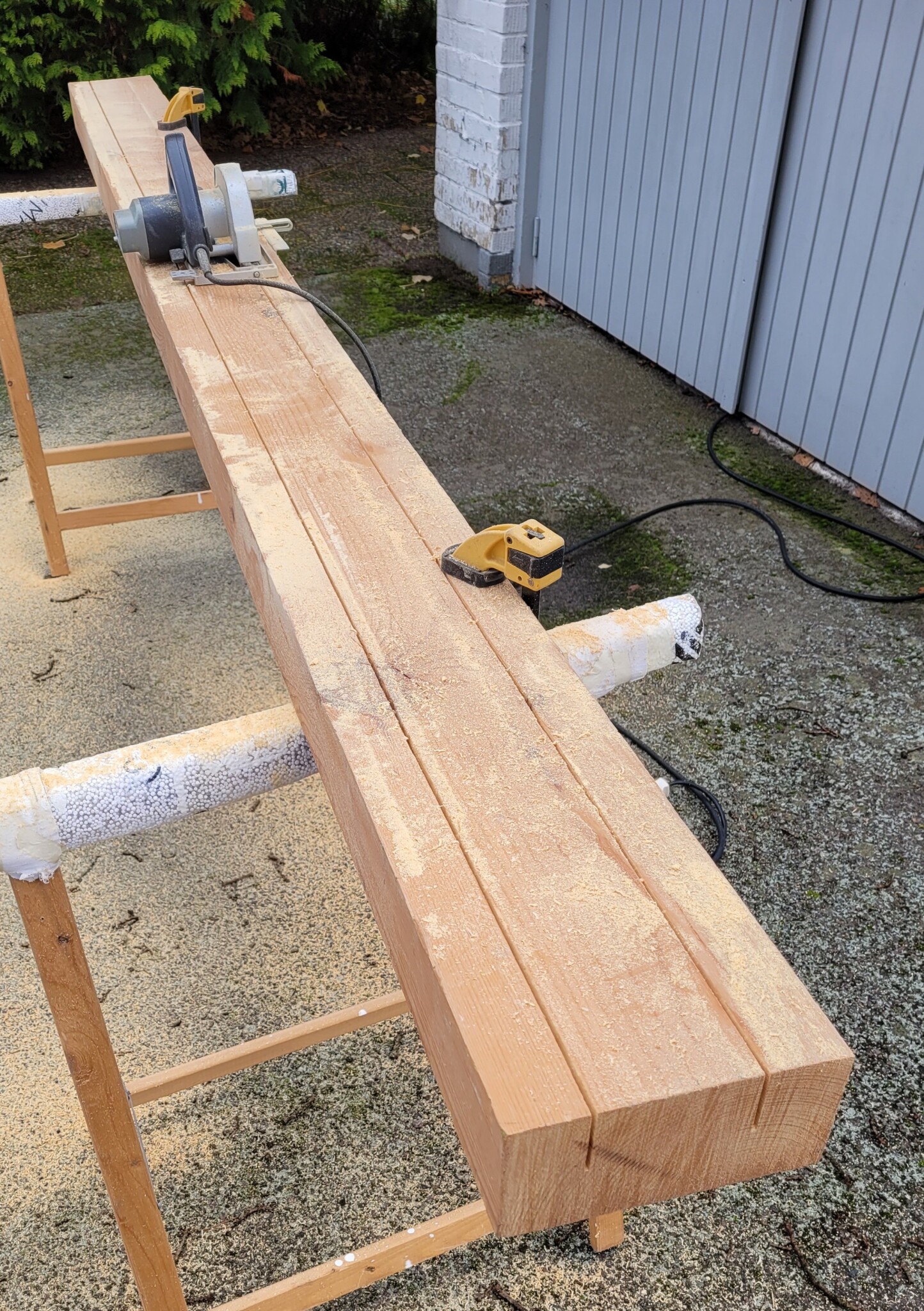

Man kan lätt klyva 28mm med vanlig cirkelsåg, är nog det vanligaste, och även med bordsåg, man väljer det som passar bäst.

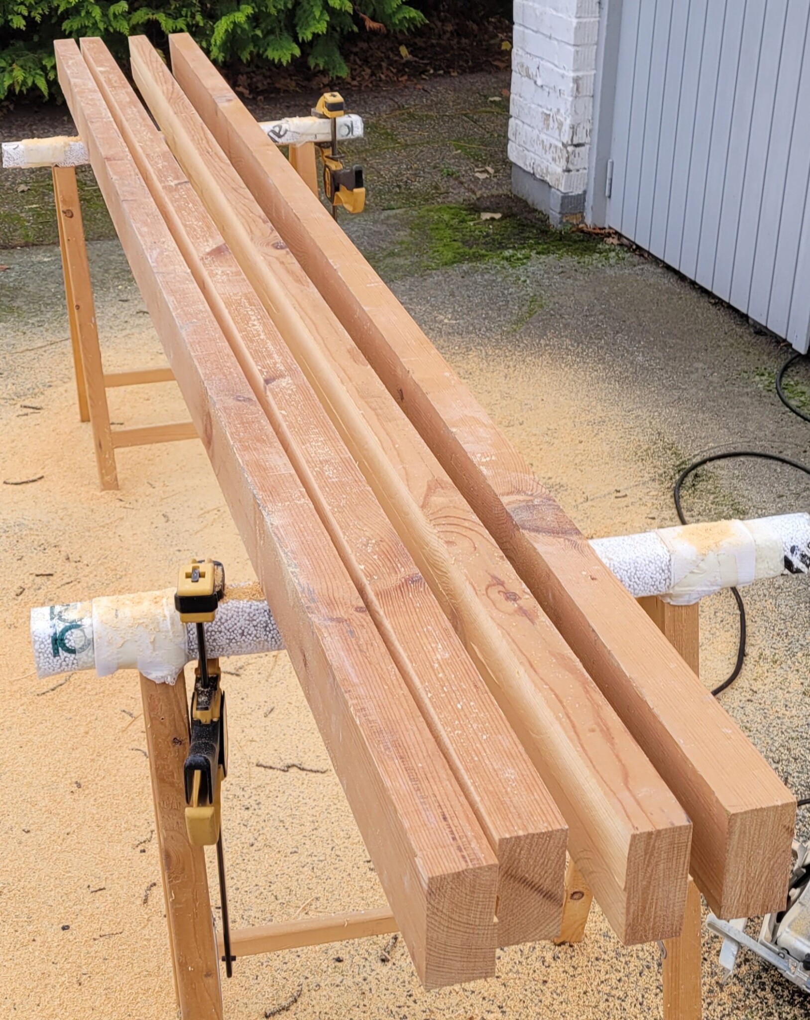

Lägger in bilder där jag klyver en lite grövre med den lilla cirkelsågen, ville inte släpa in den till bordsågen.😉

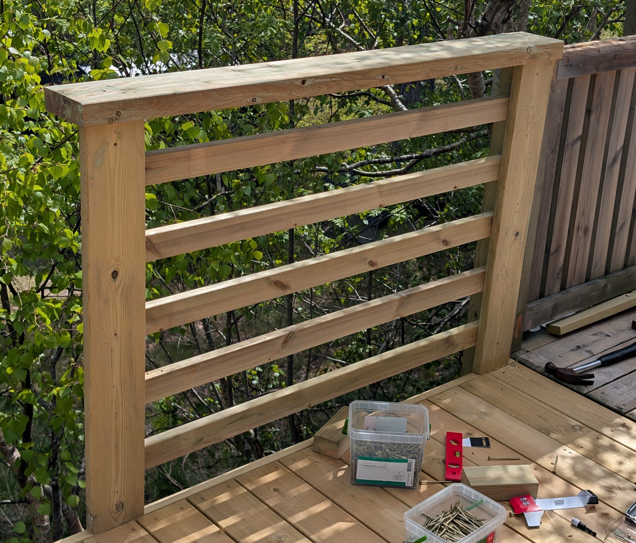

Tack alla för svar!
Blev en bordssåg tillslut och ångrar mig inte för en sekund. Gjorde ett testräcke av gammal trall och reglar, ska göra lite finjusteringar inför det riktiga jobbet med utbytet av den gamla och implementering på den nya delen av altanen.
För den som undrar så håller jag mig inom standardmåtten och vill ha det så glest som möjligt då jag tycker den gamla delen kändes för instängd.
