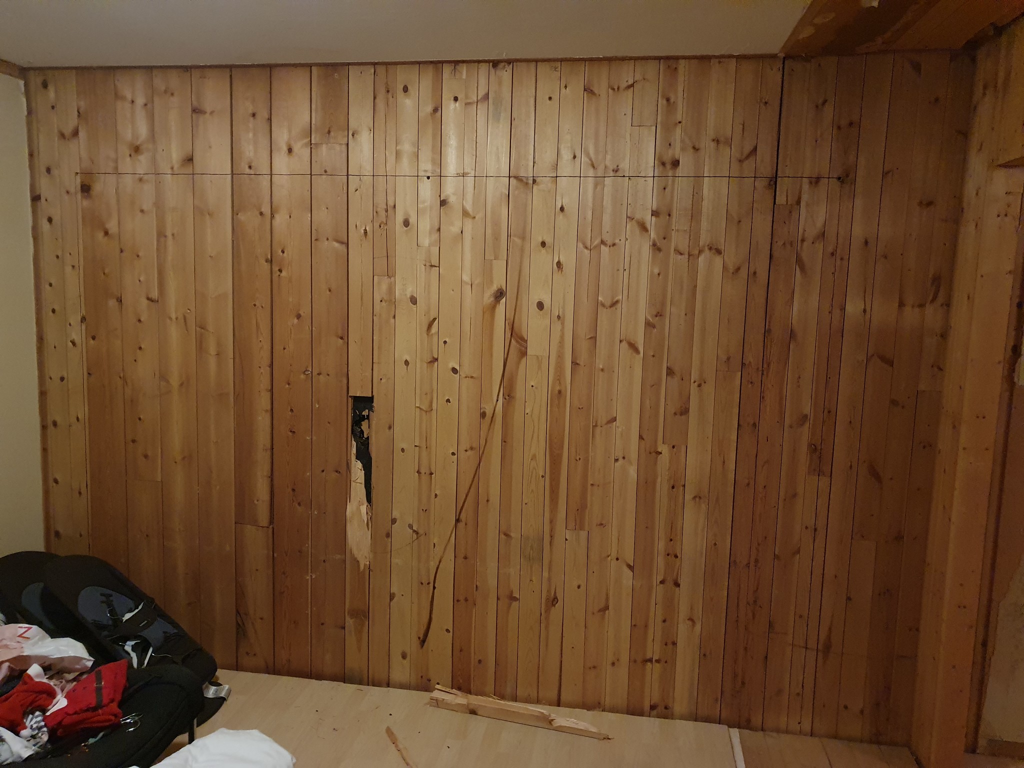

Ska öppna upp en yttervägg av plank.
Är ena gaveln på huset. Öppningen ska vara 3m för ett fasadparti som ska in.
Så tänkte höra mig för här hur jag ska gå till väga.
Har funderat själv och försökt jaga fatt på snickare men tyvärr går det inte få någon hjälp förens nästa år.
Jag hade tänkt mig fälla in en limträbalk i plankväggen strax ovanför linjen som är ritad på planket. Frågan är bara om jag måste stämpa och vart bör jag sätta stämpen isådana fall?
Sista mellanbjälklags balken ligger ca 60cm från ytterväggen. Så golvet på ovanvåningen är troligen fäst i ytterväggen.
Någon som har lite råd så det blir rätt?
Lägger upp bilder på invändig vägg samt utvändigt.

Det skiljer sig ju åt mellan kommuner, men kräver inte kommunen någon konstruktionsritning i bygganmälan? Eller med andra ord, behöver du inte anlita en konstruktör? (Nu har jag antagit att fastigheten omfattas av en detaljplan - jag tycker det ser ut som ni har en granne nära.)
