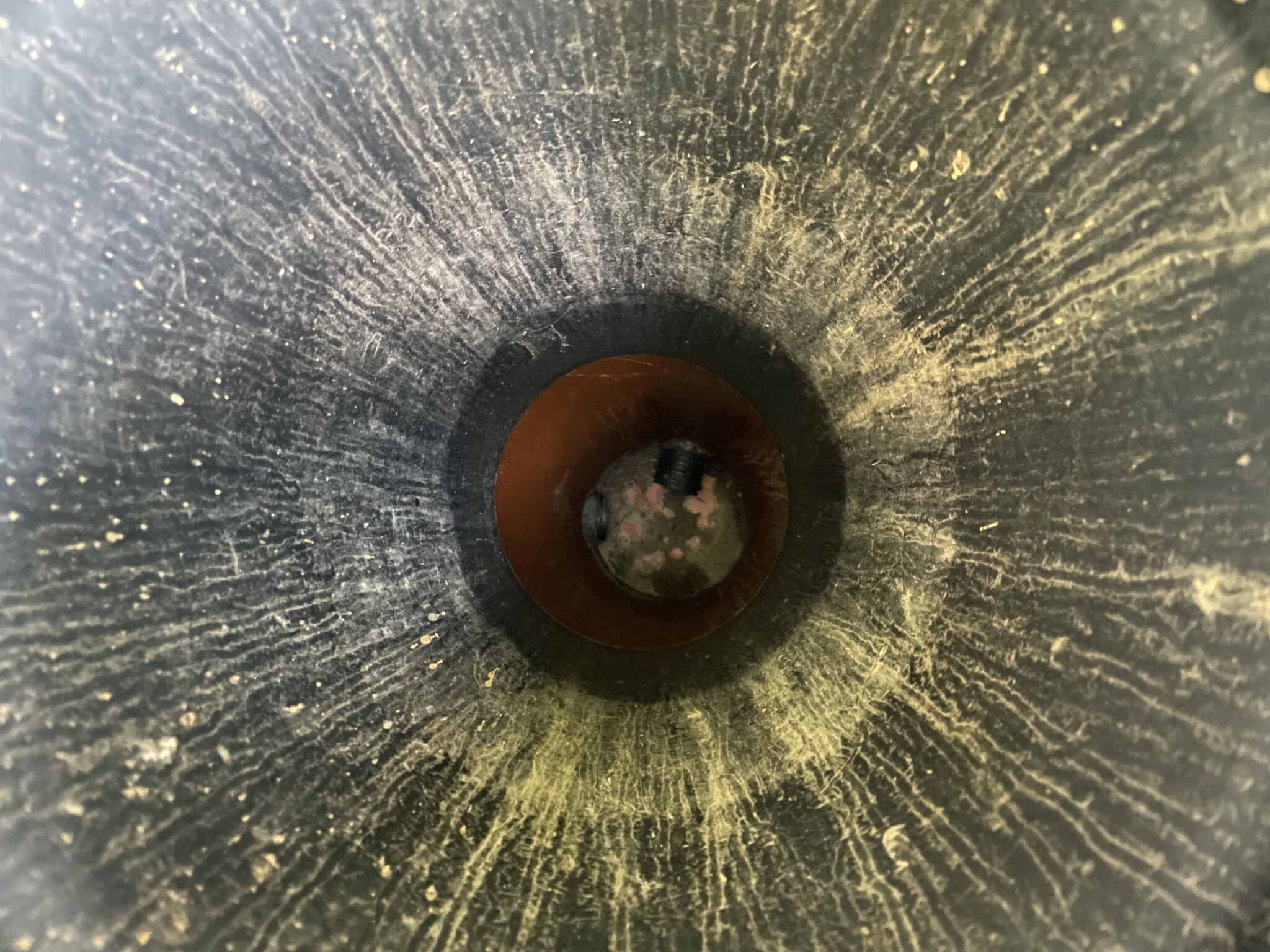

Hur får jag bort det här locket. Tror att det är dagvatten brunnen.
Vi är tre som försökt..

Försökt med det. Men verkar vara någon låsning. Vad är piggen till som sitter vid locket?
Lyckades! Om någon är intresserad i framtiden och har samma problem.
Piggen pressas in mot mitten av locket, sedan använde jag en huggmejsel och bände upp locket.
Dock följdfråga. Testade att ha rinnande vatten i hängrännor. Inget vatten i brunnen.
Är det med all säkerhet dräneringsbrunn då?
Men borde det inte finnas en dagvattenbrunn?
Förklara gärna ni som vet. :)

  • Insidan av en brunn eller ett rör, med en smutsig och slitna yta som leder till ett mörkt centralt hål.
Hur mycket vatten hällde du i och hur länge väntade du? 🤔
Låt slangen ligga på några minuter vid stupröret och lyssna samtidigt i brunnen.

Säkert 3-5 minuter
Men inte så hårt tryck på vattnet men hörde vid andra rännor att det rann.
A=avlopp, i alla fall normalt sett. Dagvatten skall ha D, men nu följs ju naturligtvis inte detta alltid...

Är ansluten till kommunens.
Så torde inte vara det
Rören man ser komma in i brunnen ser ut att vara dräneringsrör. Normalt sett kopplar man inte dagvatten och dränering i samma brunn för att undvika att vattnet trycks upp i dräneringen.
Är du säker på att ni har kommunalt dagvatten och inte bara stenkista eller liknande på tomten?

Spola i dasset så skall du se att det blir fart i brunnen.

Tror du det? Tror det är dräneringsbrunn jag.

Sluta tro. Spola och se. Uteslutningsmetoden bygger på att man börjar i den lättaste änden.
