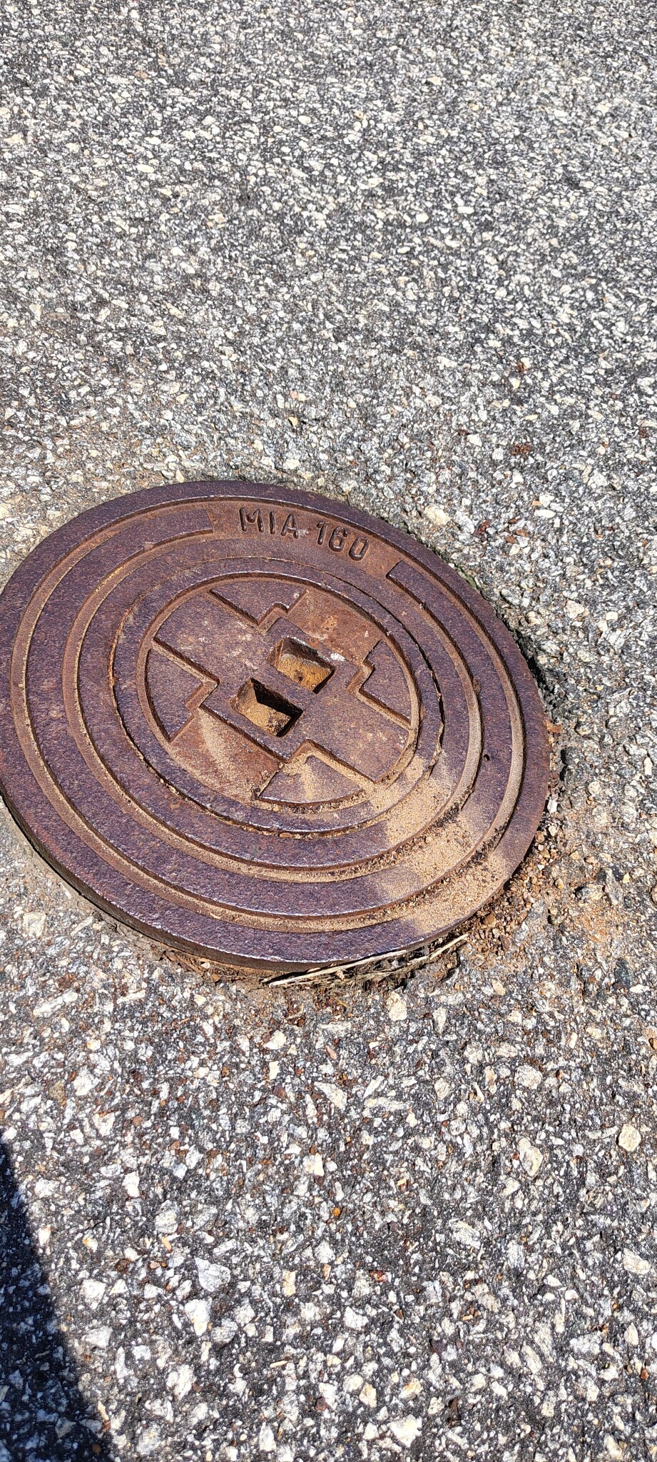

Hej, vi fick akut stopp i avloppet och försökte öppna brunnslocket till spolbrunnen utanför huset. Det är rejält rostigt och slitet och jag har försökt att bända upp det med våld utan resultat. Vet någon om det är lyfta/bända med kraft, eller vrida runt som gäller för denna varianten?
  • Rostigt brunnslock av metall på asfalterad yta med slitage och inskription MIA 160.
Jag skulle tippa på att locket ska vridas lite innan locket lyfts upp.
Kan behöva spola bort sand/grus/etc i skarven.
På en av våra betäckningar ska locket vridas å sen lyftas.
Problemet löst. Det var bara att bända och banka och rikligt med rostlösare tills den gick upp. Det tog sin lilla tid dock då den suttit orörd i många år och packningen hade dessutom hamnat snett. Det var alltså lyfta rakt upp som gällde för den här varianten. Jag kollade på grannen som hade en likadan brunn visade det sig.
