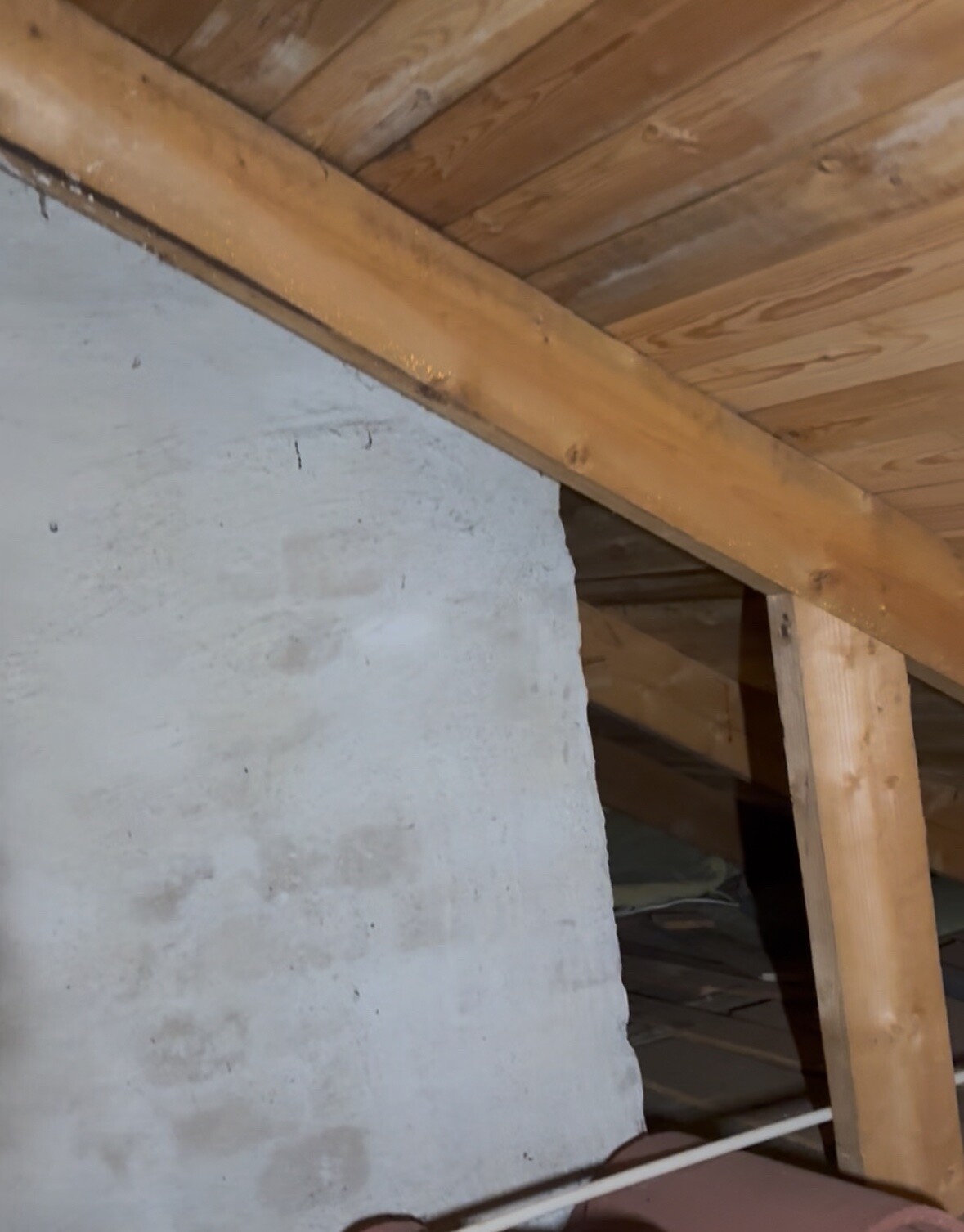

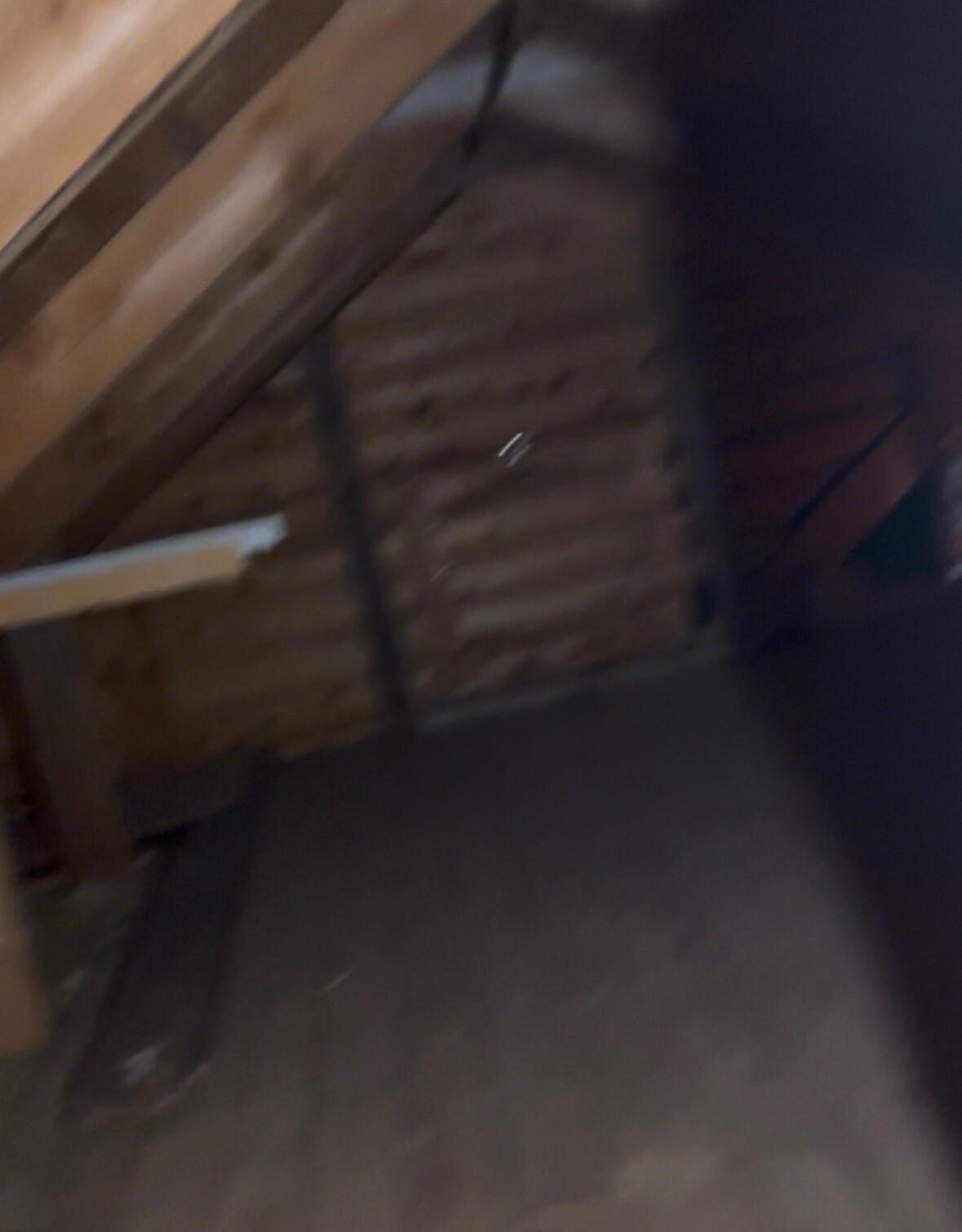

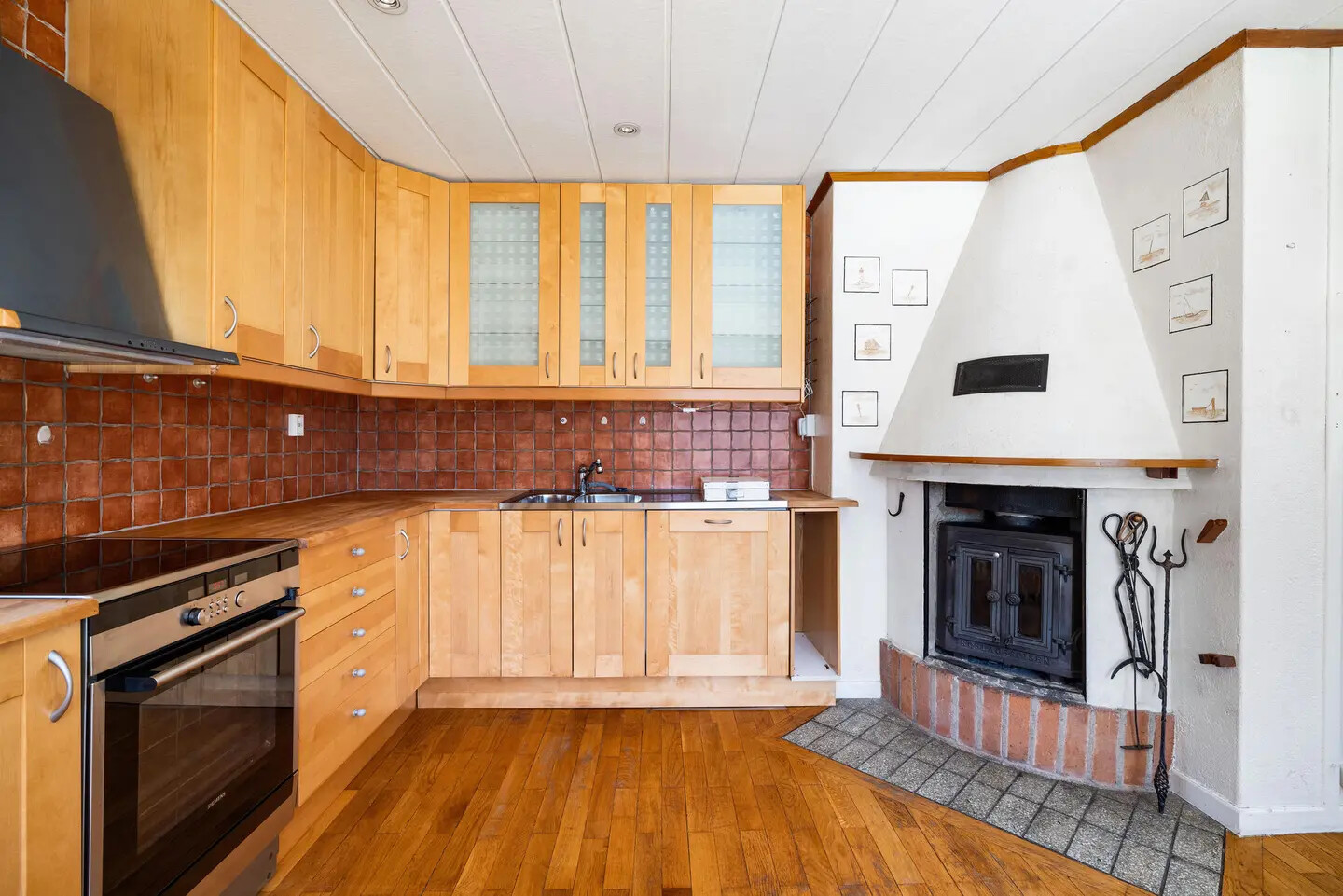

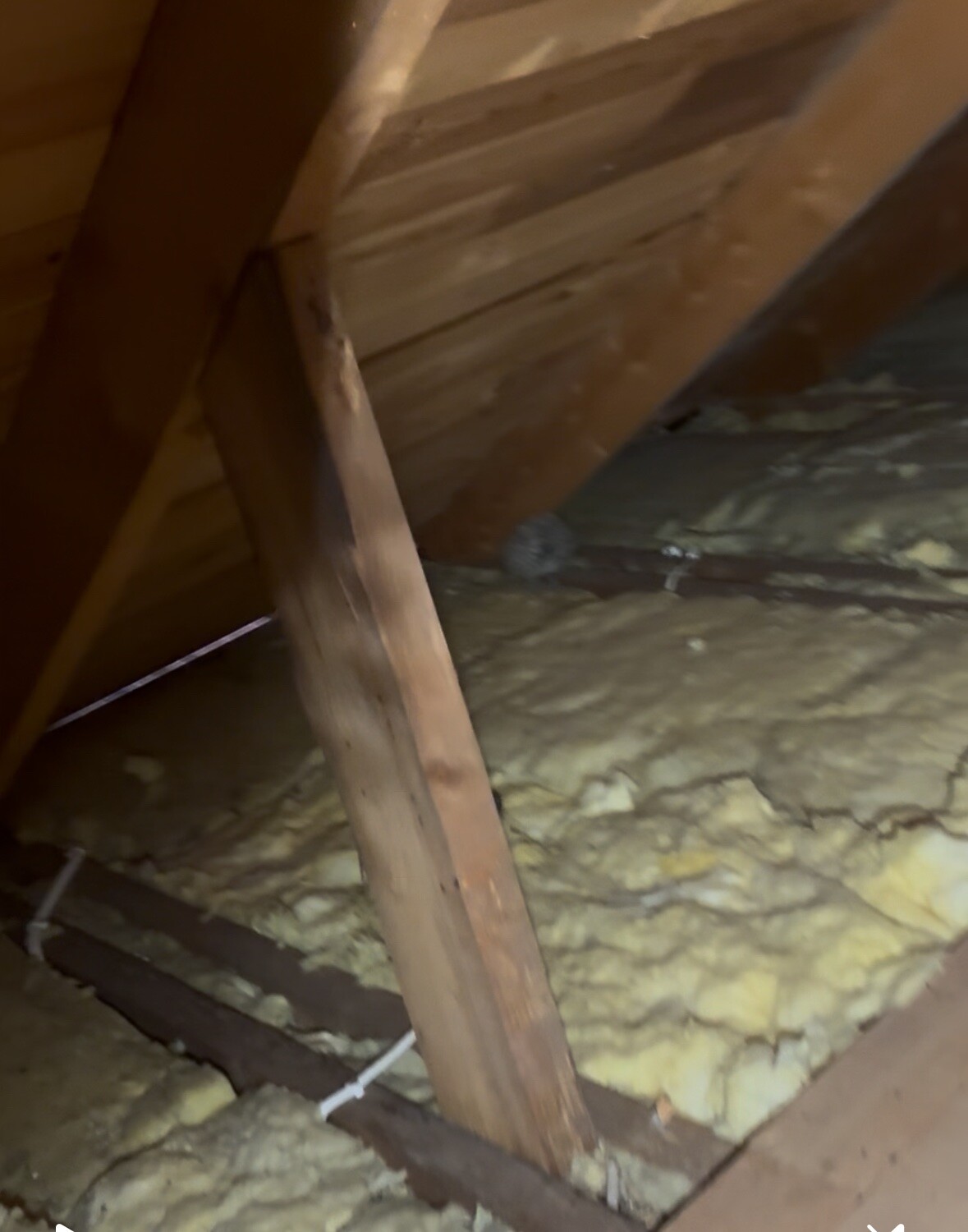

Funderar på att riva innertak upp till nock. Bilder på vind med ca 1,4 m höjd, kök under. Tror ni det är ok att ta bort tak men lämna takbjälkarna? Tänker att jag öppnar taket till öppna spisen och låter det bli vind bakom.

  • Vind med träbjälkar och isolering; funderingar kring att riva innertak upp till nock och låta vind bli exponerad.
  • Kök med träskåp, rödbrun kakelvägg, spis, diskho och vit öppen spis med täljstensplåt.
  • Vindsutrymme med synliga takbjälkar och en vit mur. Träpanel i taket och spår av äldre konstruktion. Potential för öppning mot spis.
  • Vind med träbjälkar och snedtak, träpanel på väggarna, diskussion om att riva innertak upp till nock och behålla bjälkar.
Hur tänker du isolera?
under det lutande yttertaket med luftspalt, 20 cm? Vad är bästa metoden?
20cm isolering i tak är för lite om det handlar om ett permanentboende i Sverige, ska du ändå göra om det tycker jag att du ska sikta på åtminstånde 400mm( mer om du värmer med el)
Ok menar du 40 cm luft och sen isolering? Hur tjock isolering?
40cm isoleringstjocklek sen behöver du ju sannolikt en luftspalt på minst 25mm mot yttertaket
Googla på parallelltak konstruktion. Träguiden beskriver det du vill göra på ett bra sätt.
